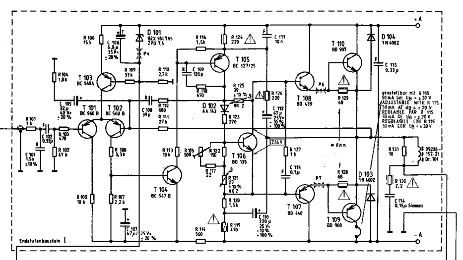

Die Schaltungsunterlagen findest Du bei Radiomuseum.org.
Ist eigentlich eine ganz normale Brot-und-Butter-Schaltung einer Komplementärendstufe aus der Zeit.
Was haben die denn für Probleme? Vollausfälle einiger Zweige?
Erstmal Mittenspannung an den Emittern der Endtansen messen, erste Kandidaten bei nichtfunktion: Bootstrapkonnie 47uF und Gegenkoppler 220Uf checken und vor allem das Ruhestromtrimmpoti -- wenn das ab-korrodiert ist, geht die Endstufe auf Maximum Ruhestrom und geht evtl fratze....

Ja -- das Ding ist halt ne fragile Konstruktion. R121 und R125 müssen in Ihrer Kennlinie genau zu dem passen, was die Halbleiter machen und die Entwicklungs-Frickler sich ausgedacht haben.
Den Trimmer R125 würde ich unbedingt checken und bei inbetriebnahme auf "ganz zu" also null ohm runterdrehen.
Vorher alle Halbleiter checken und messen -- da braucht nur einer hin zu sein und das ganze Gelümmel geht durch.....

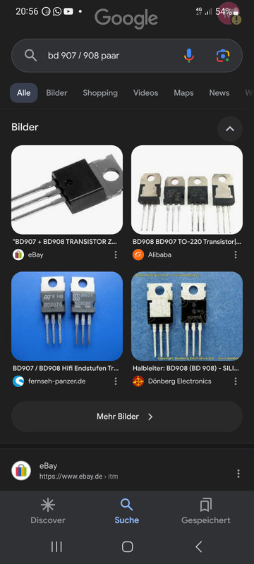

Die Original-Transistoren waren speziell für Grundig gestempelte und selektierte (daher GD-907/908) Transistoren.
Das ist bei dieser schlampigen und billigen Super-Hifi-Schaltung auch dringend nötig.
Da sagte der Max, Emitterwiderstände? Basisvorwiderstände? Schutzschaltung?
Brauchen wir nicht!
Sorry, aber ein bischen Sarkasmus muss mal sein.
Ansonsten ist diese Schaltung schon schwer genug mit modernen BD 907/908-Transistoren in den Griff zu bekommen.
Auch mit den anderen BC/BD-Transistoren, die heutzutage in Umlauf sind.

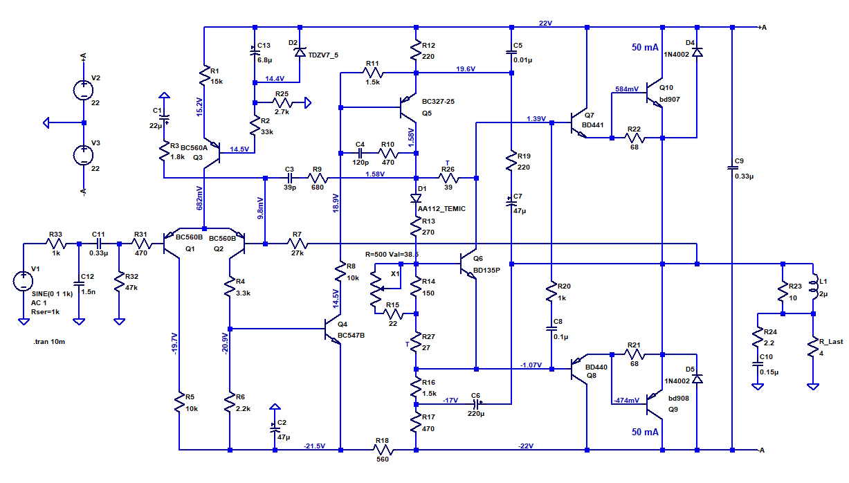

In einem über 40Jahre alen Buch war dies hier zu finden :

Warum Emitterwiderstände? T106 verhindert thermisches Unglück. Ohne parallele Endtöpfe braucht es keine Emitterwiderstände.

Die Verstaerker in den Boxen muessen Elkos haben, die in Ordnung sind. Es sind in jedem Endverstaerker nur vier Stueck (und ein Tantal).
Die Aluelkos sollte man einfach tauschen. Von ihrem Zustand haengt die Stabilitaet der Endverstaerker ab. Der Tantal liegt parallel zur Z-Diode in der Stromquelle fuer die Differenzstufe und soll das Rauschen der Diode daempfen (gibt es hier als Ersatz Miniaturfolien?). Den gleichen Zweck hat die Ferritperle auf dem Anodenanschluss der Diode.
Mit den Kapazitaetswerten der Elkos sollte man nicht "spielen". Die Zeitkonstanten in den Verstaerkern sind so ausgelegt, dass die Verstaerker knackfrei ein- und ausschalten.
Aus dem Grund sind hier ausnahmsweise die Toleranzen eingetragen. +- 20% liefern heute so ziemlich alle 105°C Typen. Vor etwa 45 Jahren war das noch eine Besonderheit.
Da die Endstufen keine Emitterwiderstaende haben (braucht man nicht unbedingt bei Verstaerkern, die fest mit ihren Lautsprechern verbunden sind, weil geringe Ueberlastungsgefahr (*)), muss der Ruhestrom durch Einschleifen eines Amperemeters in der Kollektorleitung gemessen werden. Das Messgeraet ist dabei an der Trennstelle mit 1000µF zu ueberbruecken (Steht so auch in der Anleitung zum MR100/200).
(*) in "normalen" Verstaerkern braucht man die Emitterwiderstaende aus vornehmlich dem Grund, als dass man ueber ihnen den Endstufenstrom erfassen und einer Schutzschaltung zufuehren kann. Zudem erleichtern sie die Einstellung des Ruhestromes. Bei Endstufen mit parallelgeschalteten Transistoren dienen sie auch der Lastverteilung.
Bei den Endstufen der Boxen kommt hinzu, dass man einen Innenwiderstand von 50m Ohm erreichen wollte, geht trotz GK einfacher ohne Emitterwiderstaende und man verliert keine Nutzleistung an ihnen.
Die schon beschriebene absicherung der Lautsprecher ist Pflicht (Picofuse). Bei diesen Boxen einfach an der Steckverbindung Verstaerker-Lautsprecher durchfuehrbar.

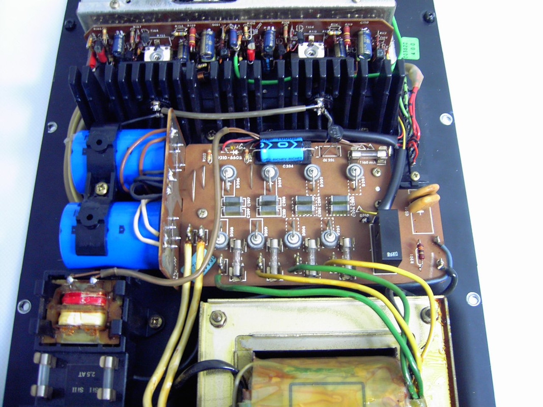

Ich habe vor ein paar Jahren mehrere dieser Grundig Aktivbox-40 Endstufen instandgesetzt. Es gab mit BD907 und BD908 dabei nie ein Problem. Sie sind hier unkritisch. Im vorliegenden Fall wurden wahrscheinlich andere Defekte in der Endstufe übersehen, die zum Tod der neuen Endtransistoren geführt haben.
Wer ohne entsprechende Kenntnisse an die Reparatur herangeht, ersetzt am besten rigoros gleichzeitig alle Transistoren T104 bis T110, die Elkos auf der Endstufenplatine, einschliesslich der Tantalelkos und überprüft alle Widerstände auf Braunverfärbung und durch Messung auf Hochohmigkeit. Inbetriebnahme an Vorschaltlampe. Ruhestrom überprüfen!
Zusätzlich:
Sicherungshalter auf festes Einklemmen der Sicherungen überprüfen. Ich erinnere mich, dass dort bei einigen die Federspannung arg nachgelassen hatte und beim Versuch, sie nachzubiegen, brachen sie.
Die Reparatur dieser Endstufe ist vergleichsweise einfach (die des Grundig M200 war dagegen eine Herausforderung, wie FloridaBoy schon erwähnte), ich kenne beide ganz gut.

Statt BD439/BD440 kannst Du BD441/BD440 nehmen, die vertragen etwas höhere Spannung. BD439/BD440 genügen aber i.a.
Hier im Schaltbild findest Du mehr Spannungen als im Grundig Plan.
