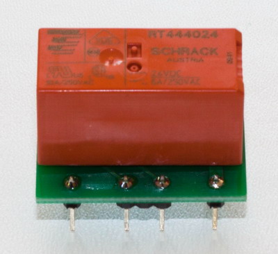

Die Hifi-Zeile in Bremen bietet solche kleinen Platinen mit einem Schrack-Relais als Ersatz an, da kommt man dann mit Porto auf rund 80 Euro.
