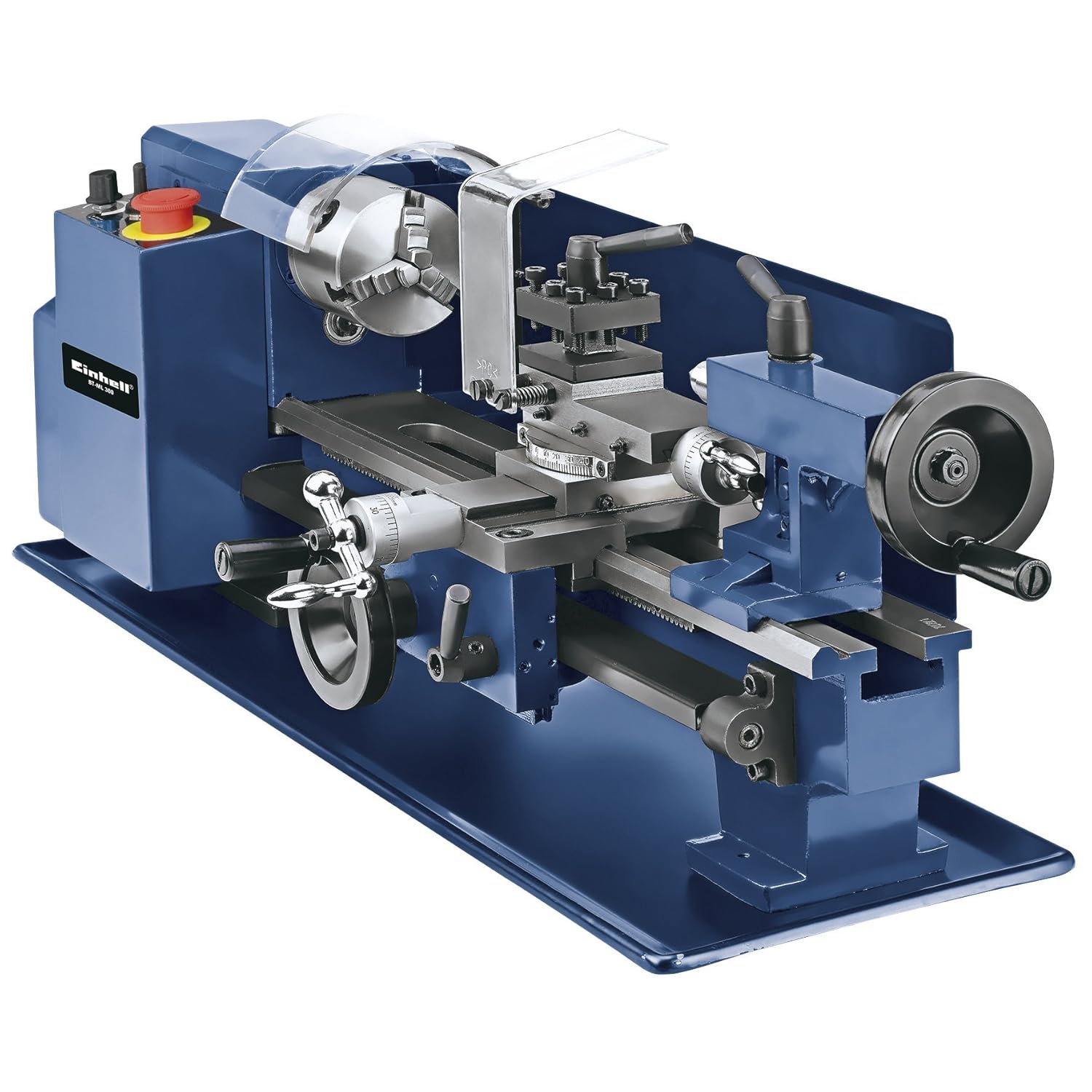

Sorry Agree ...ich gelobe Besserung
#68
Kein Problem Dirk...die Drehbank steht dir zur Verfügung... Drinks
#69

(05.03.2013, 14:05)Gorchel schrieb: Oops..sorry...klar...bitte sehr.. Drinks
[Bild: treiber_platte_SABA.JPG]
... unabhängig davon, ob die Ersatztransistoren zu schwach sind, oder nicht, sollte sich trotzdem der Ruhestrom einstellen lassen. So wie das aussieht, wird der Ruhestrom für jeden Transistor über die Basisvorspannung eingestellt. Ich würde erstmal probieren, ob die Gleichspannung an der Basis der Transistoren überall gleich ist, und sich auch an der Endstufe einstellen lässt, wo der Ruhestrom zu hoch ist. Erwartungsgemäß wird es hier Abweichungen geben, und das kann dann entweder an der Widerstandsbeschaltung inkl. Ruhestromtrimmer, oder dem Übertrager oder der Kompensationsdiode GR541 liegen. An GR541 müssen etwa 0,3 Volt abfallen, wenn das nicht der Fall ist, ist die Diode wahrscheinlich kaputt. Man sollte natürlich auch die Lötverbindungen und die Leitungen vom und zum Übertrager prüfen. Du hast doch zum Glück einen intakten Kanal, den Du zum Vergleichsmessen hernehmen kannst.
