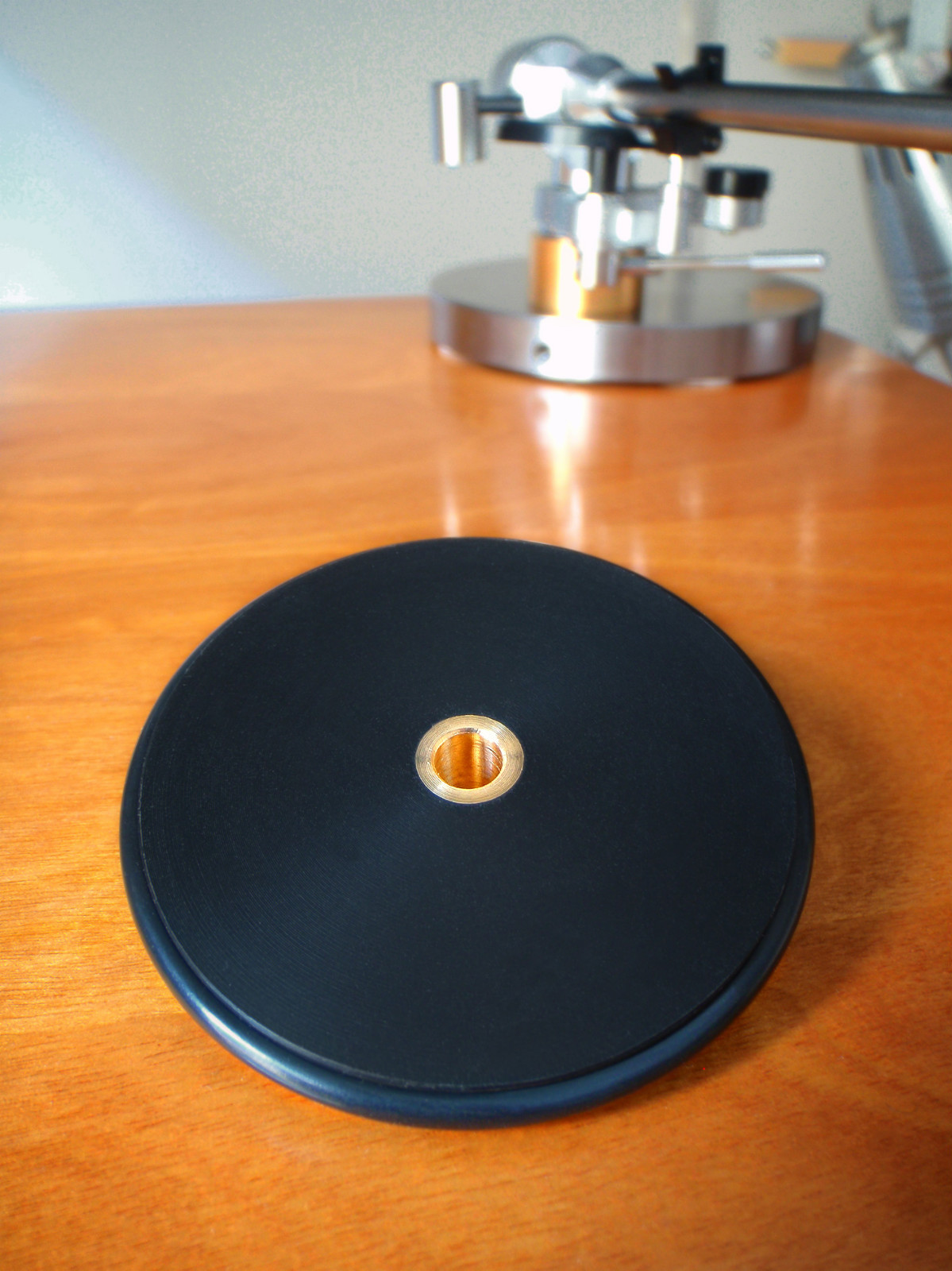

Vor paar Tagen habe ich das Headshell bearbeitet.
Es hat neues Kabelset bekommen und ein Philips 412 habe ich montiert.
Deutlich besser in den Höhen, als das Shure Realistic, welches aber optisch toll passte.
Heute kam noch eine alte original Rek-O-Kut Matte aus den USA.
