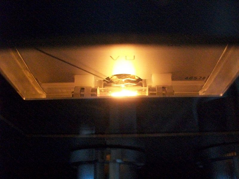

Nun zur Beleuchtung, da bin ich mir nicht so ganz sicher, ich habe nur 10V an der Fachbeleuchtung anliegen, und die erscheint mir auch sehr dunkel, wenn da natürlich 2V fehlen würden, denn die soll ja 12V haben angeblich, erklärt das warum die so dunkel ist. Auf jeden Fall hat die Fachbeleuchtung 4mm Durchmesser und 10mm Länge!
Die beiden VU Lampen sind in Reihe geschaltet und haben je nur 5V und erscheinen mir auch sehr dunkel, kann da was an der Spannung nicht ok sein? Andererseits sehen die google Bilder aus auch alle so dunkel gelb aus, eins hab ich gefunden was ziemlich weiß und hell ausschaut, das könnten aber auch LED`s sein...
Hat einer ein 1030er bei dem er "mal eben schnell" den Deckel abnehmen und messen kann, welche Spannung er an den VU Leuchten hat? Floet
Wenn die Spannung ok ist sind das 5V Soffitten mit 3cm Länge, den Durchmesser schätze ich auf ca. 5-7mm, bezüglich der Stromaufnahme müsste ich mal ein Kabel ablöten und messen was beide zusammen nehmen... andererseits ist das auch ne Sau Arbeit, für einen Lampenwechsel müssen die gesamten VU`s raus, dafür muss das halbe Tape zerlegt werden, oder vielleicht muss auch nur die gesamt Front ab das man von vorne drankommt, so oder so ist das ziemlich kompliziert, ich denke ich lasse das lieber mit der Beleuchtung solange die noch leuchtet!

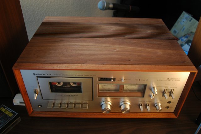

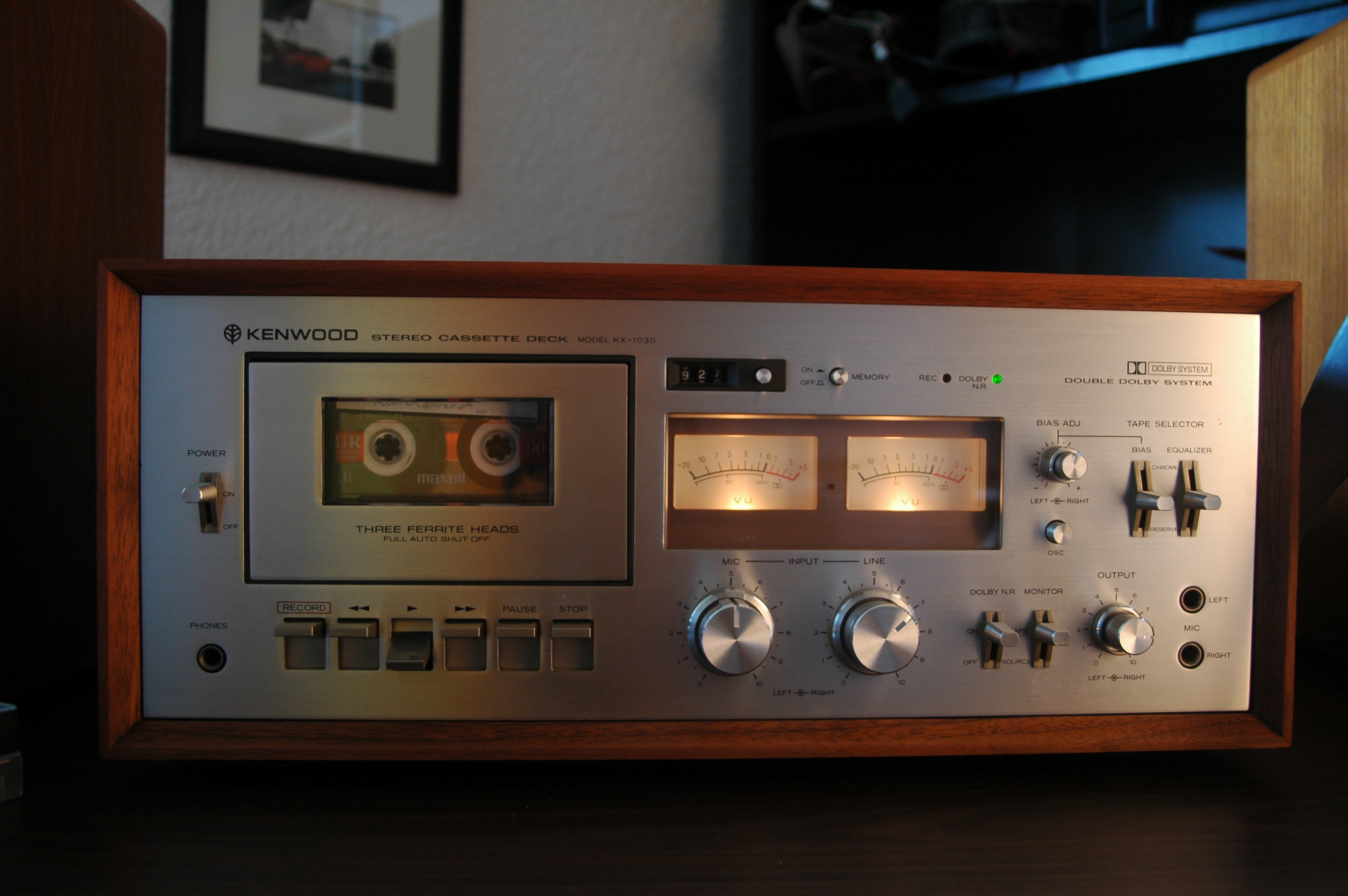

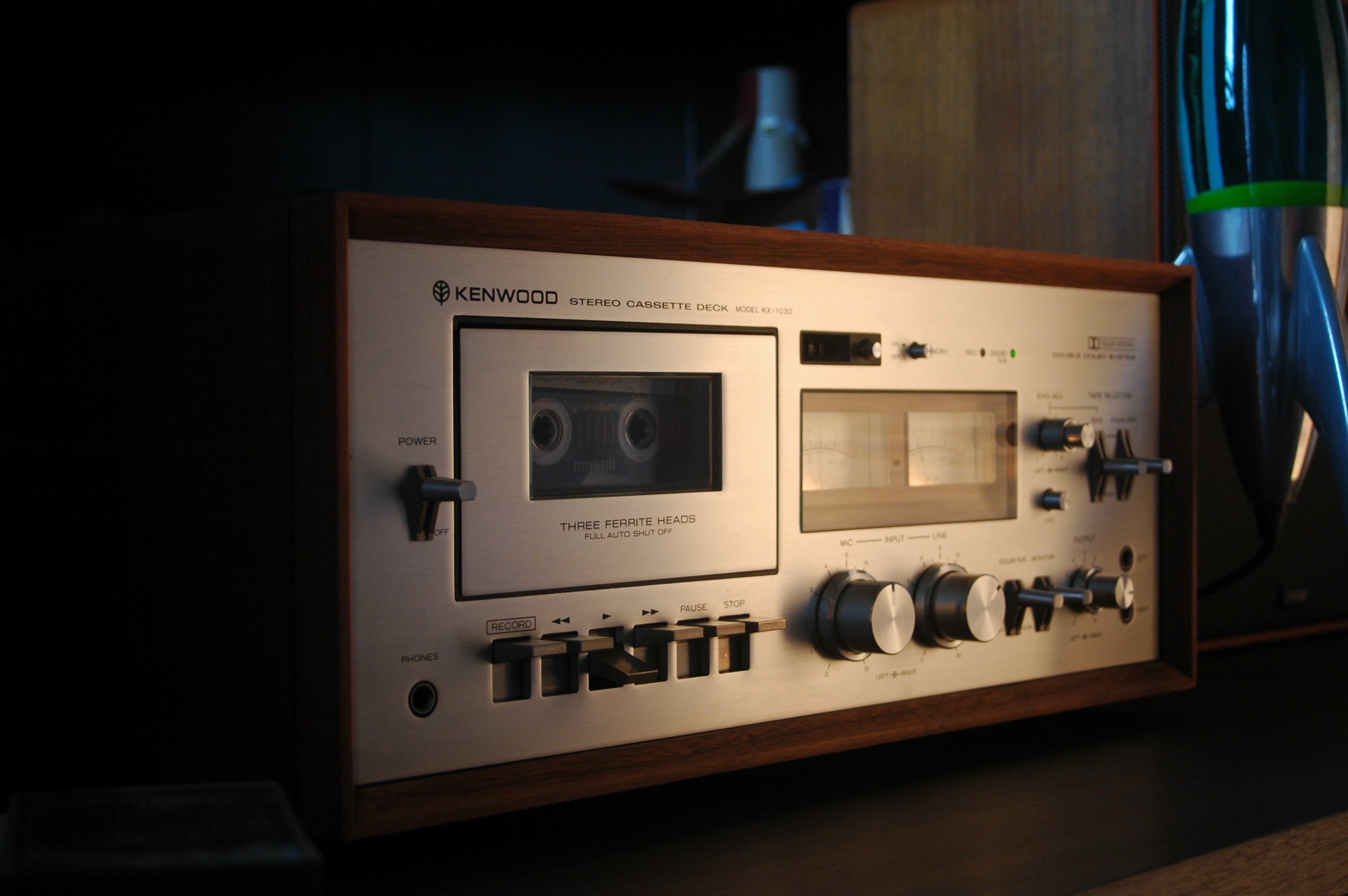

So, um dem ganzen einen Abschluss zu setzen ein paar Finale Bilder!
Leider geht wie Armin schon schrieb das Fach nun so ohne Hilfe garnichtmehr auf, dafür macht es auch keine Geräusche mehr!
Außerdem macht das eine VU eine deutlich agilere Figur als das andere, aber das kann auch am Verstärker liegen, vielleicht bleibt das Signal irgendwie irgendwo hängen, die VU`s vom Verstärker laufen auch ungleichmäßig. Irgendwann muss ich da bestimmt nochmal dran!
Trotzdem bin ich froh endlich wieder schön Kassetten hören zu können!
Hier nun endlich die Bilder:
[Bild: DSC_0013k.JPG]
[Bild: DSC_0019k.JPG]
[Bild: DSC_0021k.JPG]
MfG
Florian
