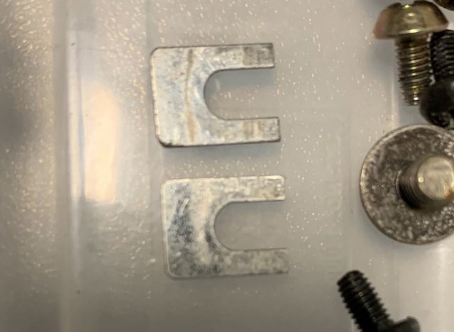

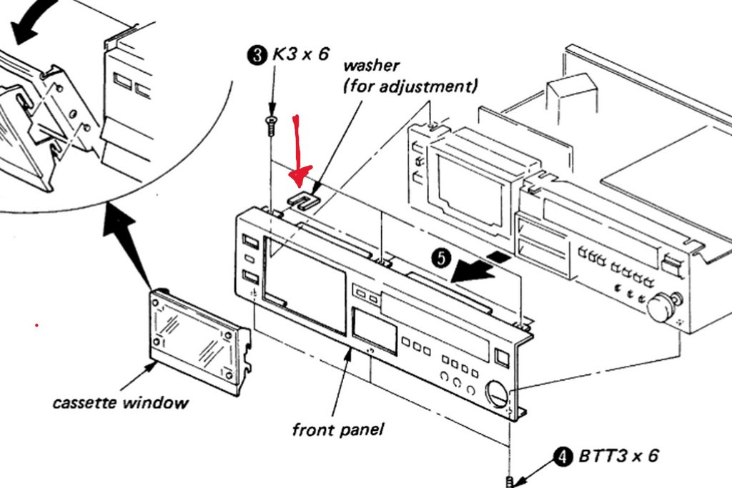

Ich habe durch Zufall auch dieses Gerät auf den Tisch bekommen, und will es in einen grundsätzlich funktionstüchtigen Zustand versetzen. Den Antriebsriemen habe ich bereits getauscht und musste feststellen, dass das Gerät angesichts seiner Klasse recht wartungsfreundlich aufgebaut ist. Da gibt es nichts zu meckern. Ein paar Fragen haben sich aber ergeben und hoffe, dass der Thread trotz des Alters noch wahrgenommen wird:
1. Auch bei mir ist das Fett in den Halterungen der Andruckrollen fest gewesen. Daher fuhr der Kopfschlitten nicht mehr sauber hoch und runter. Die Frage ist nun: Wie soll man die schmieren? In meiner Fernsehtechniker-Lehre hatte ich Zugriff auf zig verschiedene Schmiermittel, gerade bei Plattenspielern musste man schon das richtige nehmen. Gibt es da was universelles?
2. Beim Zerlegen lagen plötzlich die auf dem Foto gezeigten Bleche auf dem Tisch. Ich habe null Ahnung wo die herkommen, auch im Service Manual konnte ich die nirgends entdecken. Hat dazu jemand einen Tip? Nicht dass das Distanzscheiben aus dem Laufwerk sind, ohne die das Ding krumm läuft...
Übrigens habe ich festgestellt, dass die hohen Umspulgeschwindigkeiten bei mir nicht ansatzweise erreicht werden können (gemäß kurzem Attesten...). Bei Aufnahme und Wiedergabe läuft das Gerät aber gut. Nur die Rec-Cal-Potis muss ich mal reinigen. Wobei ich erstaunt bin: Die machen zwar Störungen bei Bewegung, aber im Ruhezustand funktionieren die noch gut. Überhaupt bin ich vom Erhaltungszustand der Schalter und Potis sehr angenehm überrascht, davon kann nicht bei meinem Fine Arts A9000 nur träumen. Den habe wegen ewiger Marantzitis ausgemustert. Ältere Marantz Geräte sind ja nicht zu Unrecht wegen ihrer miserablen Qualität berüchtigt, was ich bei meiner Sympathie und den sonstigen Qualitäten schade finde... Jedenfalls muss ich da noch mal dran und habe mit Glück eine grundsätzlichen Zustand der Funktion. Eine Revision strebe ich aber nicht an.
