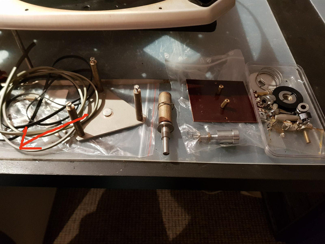

(03.11.2017, 21:53)Rainer F schrieb: Acoustical 3100 AB Aufarbeitung.
Da hätte Thorens mal einen Blick drauf werfen sollen. Die Geschwindigkeitsumschaltung.
![[Bild: 20171103_180120.jpg]](https://s19.postimg.cc/ed2io7ucz/20171103_180120.jpg)
Pertinax Plattenteller
![[Bild: 20171103_212235.jpg]](https://s19.postimg.cc/m7349u7df/20171103_212235.jpg)
Feineinstellung für die Geschwindigkeit. Saß fest und ein Teil der Wicklung löst sich auf. Im schlimmsten Fall muß ich die andere Anzapfung nehmen, läuft dann nur spiegelverkehrt. Funktioniert im Moment aber noch.
![[Bild: 20171103_210727.jpg]](https://s19.postimg.cc/ut6dug6ir/20171103_210727.jpg)
![[Bild: 20171103_210056.jpg]](https://s19.postimg.cc/pa8fqh6fn/20171103_210056.jpg)
![[Bild: 20171103_210102.jpg]](https://s19.postimg.cc/dl4g2lfhv/20171103_210102.jpg)
![[Bild: 20171103_205925.jpg]](https://s19.postimg.cc/5sdsatc5f/20171103_205925.jpg)
Morgen mal Farbe holen .....................
Ok, ein bisschen habe ich schon geschafft. Gar nicht mal so einfach Nikon weg zu bekommen. Nach diversen Mittelchen habe ich einfach mal zu Teufel Spezial Alufelgenreiniger Grün und einem leicht rauhen Schwamm gegriffen. Damit ging es dann.
Das Chassis ist auch schon mal fertig. Da war doch tatsächlich Rost im Bereich des Tonarmhalters unter dem Lack. Ansonsten hätte ich das Teil nach dem reinigen so lassen können.
Habe mal den Herd mit Wasserbad für die Sprüdose und den Backofen zum vorwärmen des Chassis zweckendfremdet. Ich bin zufrieden mit dem Ergebniss.
Jetzt erst einmal weiter Teile reinigen und Gedanken über die Zarge machen. Am besten gleich mehrere Zargen zuschneiden lassen, falls es mit dem lackieren in glänzendem Schwarz nicht klappt.
Wichtige Frage auch, womit fette ich die Tellerlagerführung? Vielleicht sollte ich mal Teflonfett probieren ??
