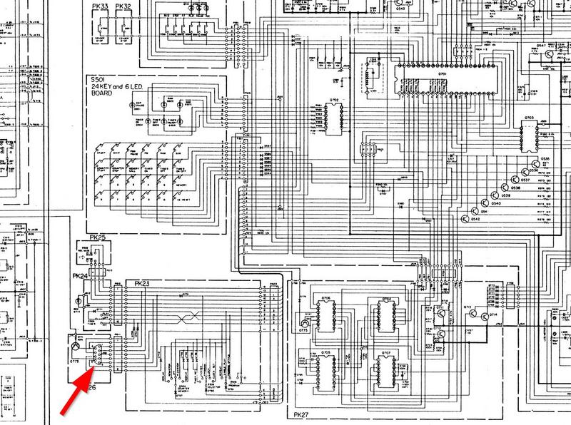

Leider gibt es im ganzen Internet keinen Schaltplan dieser RMC-1. Also galt es aus Schaltplänen des Tapedecks die Belegung der Buchse zu ermitteln und den Aufbau der externen Beschaltung zu rekonstruieren. Ich stelle das hier mal zur Verfügung.
Schaltplan SD-9020:
[Bild: 2018-09-15_11_11_50-hfe_marantz_sd9020_s..._-_PDF.jpg]

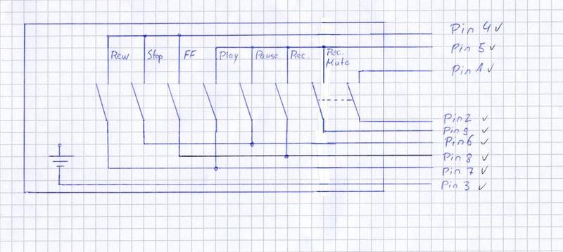

So müsste eine RMC-1 aufgebaut sein:
[Bild: Plan_RM1000.jpg]
Folgende Marantzdecks funktionieren mit dieser Fernbedienung: SD6000, SD6000DBX, SD6020, SD6020R, SD9020, SD8020, SD-7, SD8000, SD8000DBX, SD9000, SD9000DBX, SD420, SD720, SD820DBX

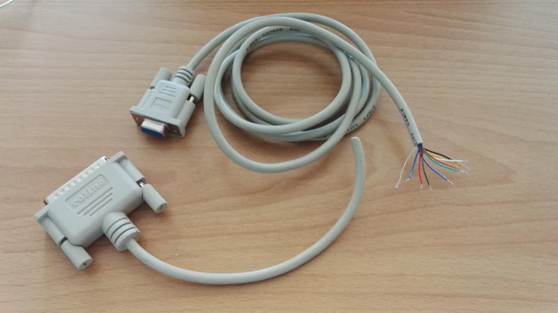

Ich hatte noch ein altes Druckerkabel mit der passenden Kupplung herumliegen, von dem ich dachte, dass es nie mehr irgendwo gebraucht werden würde. Dieses ist voll beschaltet und darf nun in der Vintageanlage weiterleben. Also Stecker abgezwickt, entmantelt und durchgeklingelt.

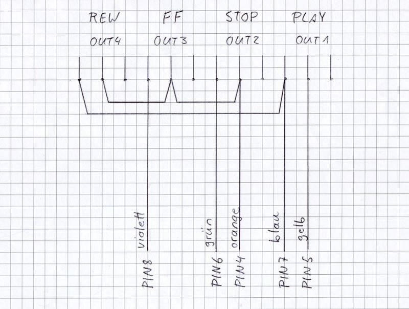

Dann wurde erst mal ein Schaltplan gezeichnet, die Relaiskarte progammiert und ein Versuchsaufbau erstellt:
[Bild: Plan_Relais.jpg]
