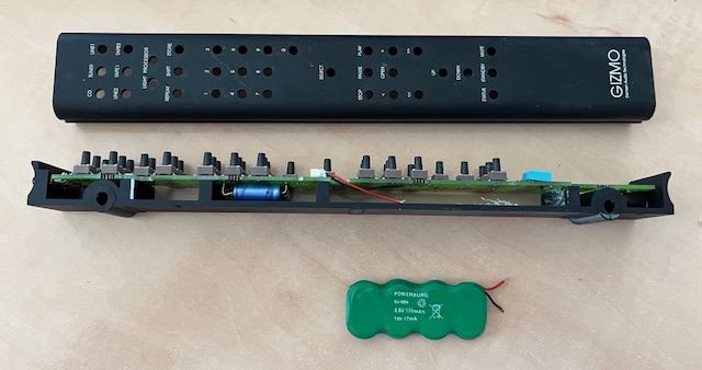

Ich wurde von einem Familienmitglied gebeten eine Densen Fernbedienung zu reparieren
Der alte Akku (Ni-mH) ist ausgelaufen und lässt sich nicht mehr laden.
Hat schon mal jemand einen ersetzt und weiß wo es Ersatz gibt.
Die Form ist sehr flach (6mm) und mit 4 Zellen (4,8V) eher ungewöhnlich.
Mein Google-Fu lässt mich hier im Stich
[Bild: C092-B20-F-2-D20-48-E2-8285-170234-F1337-B.jpg]
[Bild: C135-FAAF-3545-4-D66-8-CE5-E0-CEB17-C34-B0.jpg]

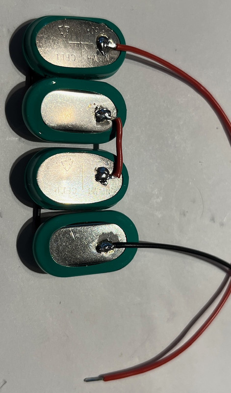

(14.07.2025, 11:49)Fürchtenix schrieb: Notfalls vier von ... von Hand verbinden und schrumpfschlauchen (oder mal anfragen, ob sie die in der der von Dir benötigtern Form zurechtmachen würden) -
und genau da hat der Hobbyist ein Problem. Die Dinger muessen mit Nickelstreifen punktgeschweisst werden. Loeten sollte man daran nicht. Das dauert viel zu lange (Nickel ist etwas stoerrisch beim Loeten) und so hat man die kleinen Zellen schnell zumindest punktuell ueberhitzt und damit beschaedigt.
Wenn der Anbieter die Zellen fachgerecht konfektionieren kann, waere das optimal.

Wenn löten, dann mit geeignetem Flussmittel, passendem Zinn, viel Wärmekapazität und möglichst schnell. Es braucht also einen ausreichend großen Lötkolben, d.h. mehr als 80W und schnell ran, schnell weg. Wenn man dabei noch Temperatur mit ner flachen, Zange vor den Zellen ableiten kann, kann es gelingen ...
erfordert also sowas wie "mothers little helper" oder nen Kumpel beim Löten mit zwei rechten Händen.

Densen hat sich doch noch gemeldet. Die GIZMO wird scheinbar nicht mehr unterstützt. Im Herbst kommt wohl eine neue Fernbedienung auf den Markt.
Habe daher aus den verlinkten Zellen ein Paket gelötet. (immer nur ganz kurz, die Zellen wurden nicht merklich erwärmt und dennoch sofort gekühlt)

Oh, ich war von Zellen mit vernickelten Anschlußfahnen ausgegangen. Da macht ein Tropfen Lötwasser gut.
Egal, wenn der Wärmeeintrag gering war, die Zellen also noch gut ladbar sind und die Lötverbindung fest ist ...

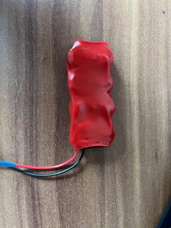

Danke Fürchtenix für den link.
konnte mit Glück beim lokalen Radiobastler eine passende erwerben.
nicht das schönste Akkupack aber es funktioniert. Die Fernbedienung ist gerettet.
[Bild: IMG-7978.jpg]
Die Oberfläche für die Lötpunkte habe ich mit einem Dremel ein wenig angeraut. Die Lötpunkte sitzen meiner Meinung nach dadurch sehr fest.
