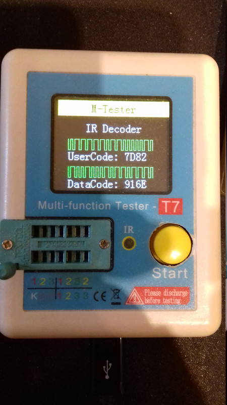

Hallo Bernd
Die Bilder sind von einem China-Tester der die Daten lesen kann :
[Bild: 20260302-183619.jpg]
[Bild: 20260302-183647.jpg]
1.  DSP A! - ein
2.  DSP A1 - aus
Mein AX 492 ist im Moment nicht hier, aber ich kann Versuchen an die Daten zu kommen.
