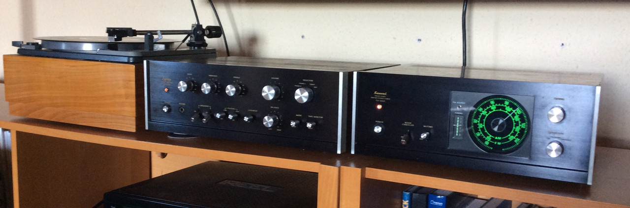

bei dem o.g. Tuner sind heute  ALLE Lampen ausgefallen.
Birnen scheinen alle OK zu sein.
Tuner funktioniert sonst einwandfrei. Woran kann es liegen?

erste Hinschau-Punkte wären die sekundäre Wicklung und die "Wired-in Fuse".

Sind da etwa 3A eingedrahtet?

Hallo Winix,
You made my day.
Ich sage Danke!

und wie war das jetzt? die 3A-Sicherung liess sich wechseln?
[Bild: te-5.png]
Da sind 3 Glaskolbensicherungen. Auch die 3A Sicherung. Alle 3 mal rausgenommen und wieder rein- alle Lampen springen an.
