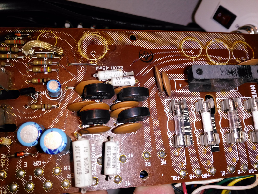

![[Bild: 7fWaZ05.png]](https://i.imgur.com/7fWaZ05.png)
Edit: Die Messspitzen nicht freischwebend benutzen, sondern immer schauen, die Hände/Arme abzustützen.

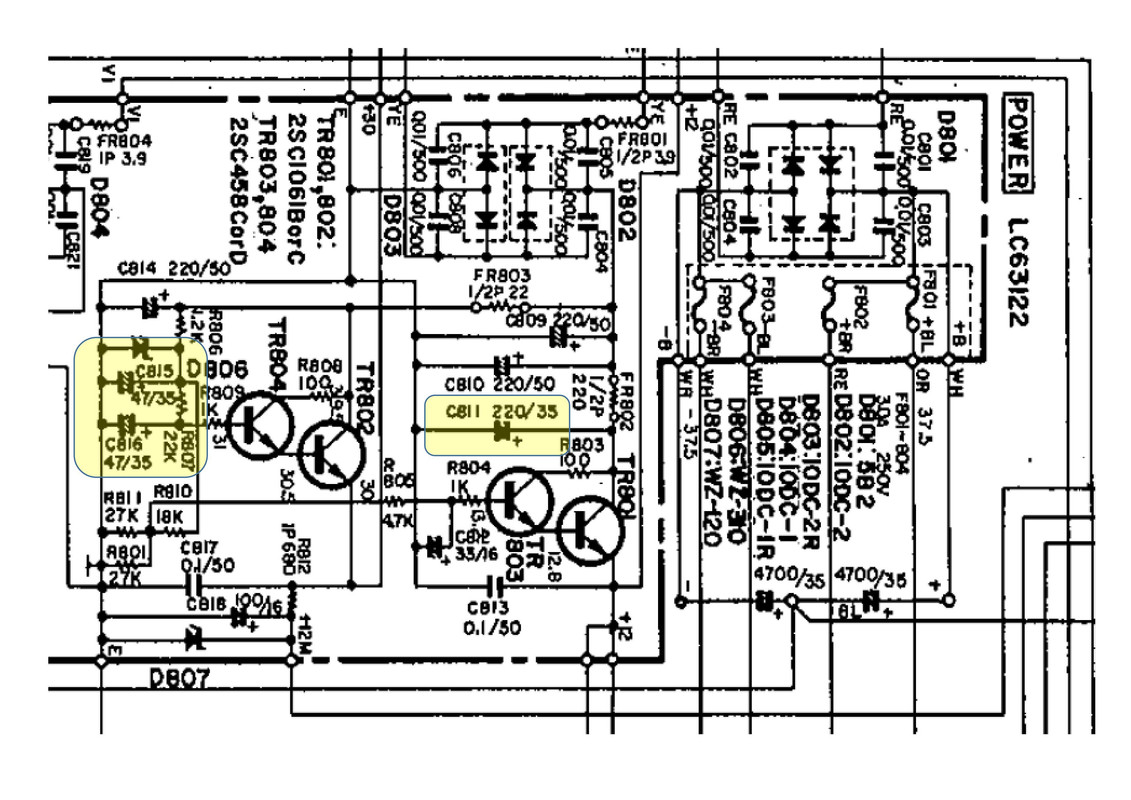

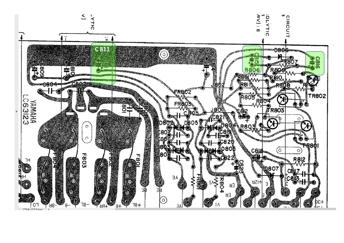

Wenn ja was wären die nächsten Messpunkte, oder soll ich jetzt die GRÜN markierten Punkte prüfen?

Ich habe die Masse jetzt mal von dem noch langen Beinchen am D807 genommen, die habe ich noch nicht gekürzt.
Das hier sind die Werte die ich messen konnte:
Am D806 sind es 3,1 an Stelle von 12,1
Am TR801 auch nur 3,1
Am TR 803 aber nur 1,9
Am TR802 3,7 an Stelle der 30,5 und 3,1 an Stelle der 30 und 43 an Stelle der 39,5
Dann noch der TR804 mit 4,3 an Stelle der 31
Eigentlich passt da gar keine Spannung im Vergleich zu den vorgegebenen Werten.
Nur noch mal zur Sicherheit. Die TR804 und 803 sind die kleinen und die 801/802 die mit dem Kühlblech?
Eine kleine Nachfrage. Welche Spannung sollte am + des C815 anliegen? Da habe ich auch nur die 4,3 Vdc
Roland

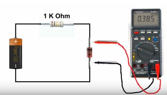

....wie kann ich auf diesem Miniteil den korrekten Wert ablesen?...
Lupe, 3V9 steht für 3,9v; 7V5 für 7,5V etc.. da das so klein ist würde man das Komma ja kaum oder garnicht sehen, macht also Sinn das so zu kennzeichnen.
...WIE misst man diese S……Z-Dioden....
je Nach Spannung der ZD die Batterie / Netzteil anpassen
• Pa_200, winix

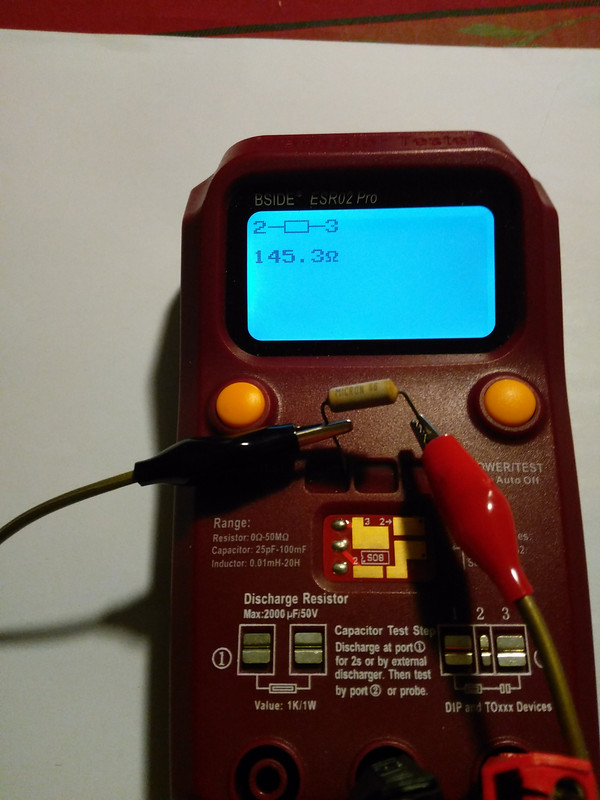

ich habe mir die Dioden mit einer 30-fach Lupe angesehen und das was da auf der Diode gerade so zu lesen ist, hat weder was mit der Spannung noch mit der Watt-Zahl zu tun.
Wenn ich die in meinen kleinen Chinatester stecke kommt was mit Volt und Farad heraus,,,,aber auch nix brauchbares.
Ich hatte mir schon als Alternative überlegt, einfach immer den Strom zu messen der dann rauskommt, so wie es mir jetzt durch meinen Fehler selbst passiert ist.
Wenn ich jetzt deine Darstellung richtig interpretiere, dann wäre das ja wieder ein weiteres Argument um sich mal ein günstiges Labornetzteil anzuschaffen?

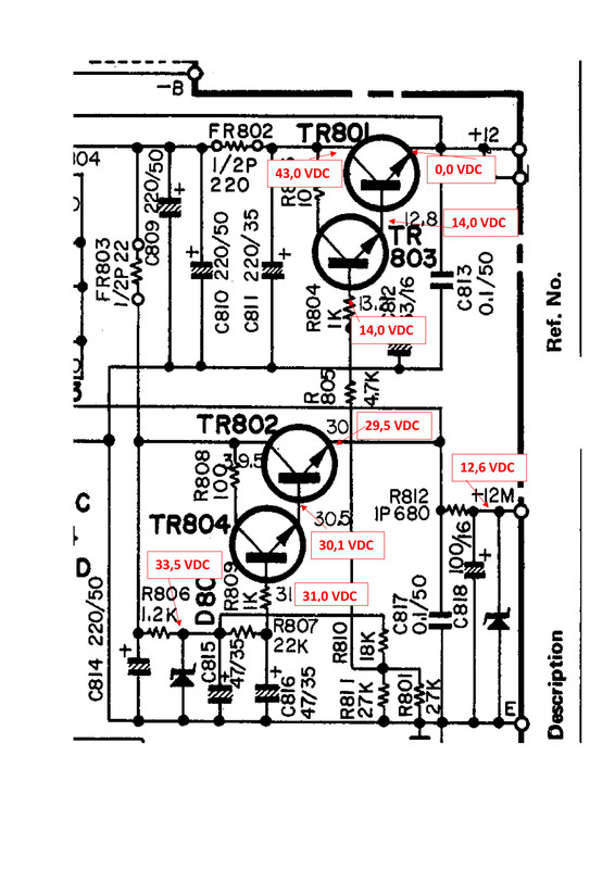

Leider war meine Freude nur von kurzer Dauer, seit gestern steht der CR-600 wieder, denn jetzt fehlen die 12 Volt nach dem TR801.
Ich hänge euch mal ein Bild mit den gemessenen Werten hier rein und hoffe auf einige Ideen.
Als Laie würde ich wohl den TR801 austauschen, das soll ja nach der Beschreibung ein 2SC1061 B oder C sein. Gibt es die noch oder nach welcher Ersatzbezeichnung soll ich hier suchen?
Die Frage ist ja nur ob es nicht noch andere Störungsquellen gibt die hier Einfluss haben.
Was sagen die Fachleute zu diesem Fehlerbild?
Roland

Wenn Eingangs- und Steuerspannung an nem Regelglied(-transistor) anliegen, ein Sicherungswiderstand auch nicht angesprochen hat, aber keine Ausgangsspannung meßbar ist, was ist wohl mit dem TR801? Der Knabe muß rund 20V verbraten, da kann schnell die max. Verlustleistung überschritten werden, wenn der Strom ansteigt.
Auslöten und prüfen das Ding und nach nem Wechsel den Spannungsabfall über R802 messen, den fließenden Strom und die Verlustleistung bewerten ...

Nach den gemessenen Spannungen ist der Trs. sicher hin und nat. ist der Sicherungswiderstand FR802 gemeint, wenns um den Strom durch den Regeltrs. geht, was denn sonst?

(22.12.2018, 15:56)Der Karsten schrieb: ...Ist der TR801 jetzt hinüber oder reicht vorerst auslöten und prüfen? Ja nach ausbau schauen was drauf steht
Und wenn der jetzt defekt ist, was empfehlt ihr hier als vollwertigen Ersatz? dazu müßte man wissen was für ein TR das ist
Karsten nach meinem SM ist da folgendes eingebaut.
TR801 und 802 sind die 2SC1061 B oder C
TR803 und 804 sind die 2SC458 C oder D
Wenn der vorweihnachtliche Trubel es zulässt, dann löte ich den mal aus und gebe die Werte durch.
Roland
