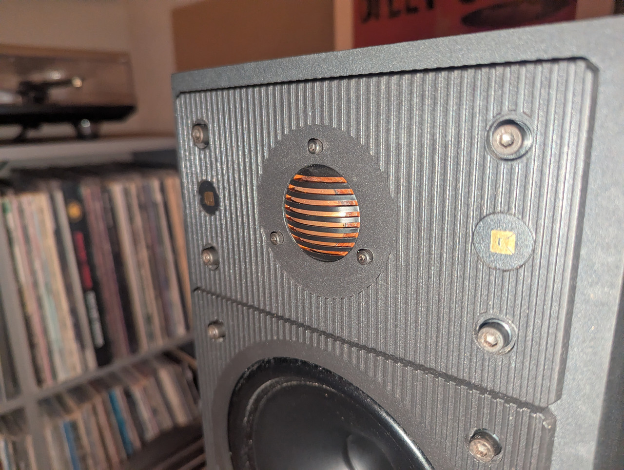

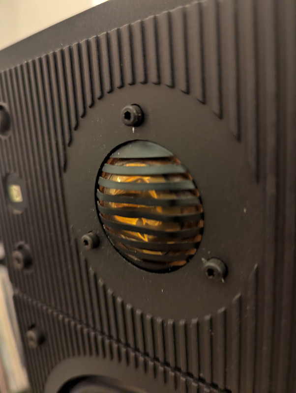

Sind diese Woche bei mir angekommen..leider:
Tatsächlich lässt sich der Hochtöner recht einfach zerlegen und "geradebiegen"
Auch das Schutzgitter ist aus erstaunlich massivem Metall und man konnte es mit einem Minischraubenzieher
recht gut wieder hinbiegen. Inzwischen würde ich eher einen Kabelbinder oder Ähnliches nehmen.

Schöne Dingers! Bitte berichte demnächst ob sie dir klanglich gefallen und was sie können und was eher nicht. Bin gespannt!
Gut, dass die Kalotte gerettet werden konnte.
