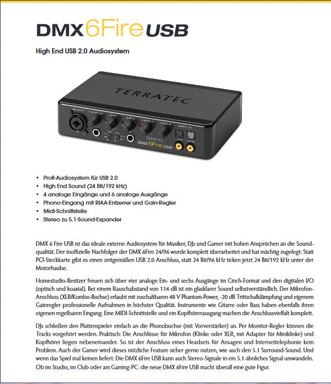

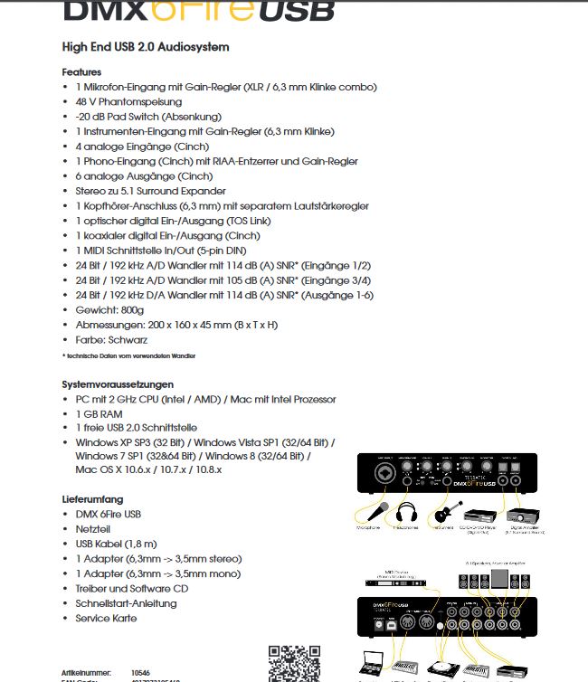

Servus,
ich bin mir nicht ganz sicher ob das mit dem Teil funktioniert. Eigentlich eine externe Soundkarte mit Eingang für Dreher, sowie mehrere Analoge Cinch Ein- und Ausgänge. Wenn es geht, kriegt man das Teil im Normalfall für kleines Geld gebraucht. Ich nutze diese zum digitalisieren. Das funktioniert hervorragend!
[Bild: Unbenannt.jpg]
[Bild: Unbenannt2.jpg]
Gruss
Markus
Ich habe jetzt meinen Heimkinopart über die externe Soundkarte eingeschliffen, von daher hab ich den Platz nun frei.
