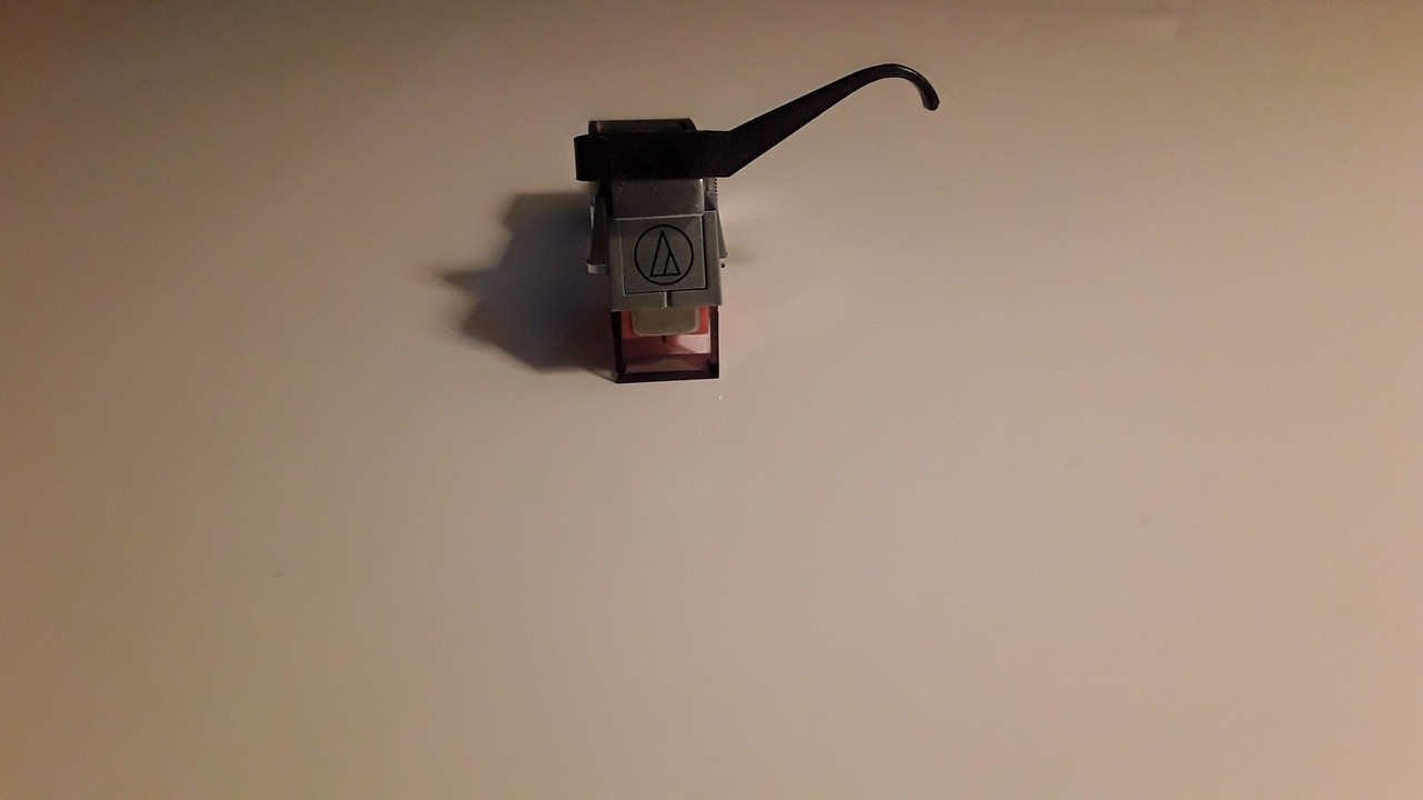

Ich überhole gerade einen Universum F2095 Plattenspieler. Unter dessen Original Headshell sollte laut Anleitung ein AT 13 Ea mit ellitpischer Nadel stecken.
Ich habe folgenden AT Tonabnehmer vorgefunden - seine einzige Inschrift "915" auf der Oberseite. Ist das ein AT 13 Ea? Ist der gelbe Nadeleinschub ein elliptischer?
Taugt der Tonabnehmer was? Die Nadel scheint schon recht abgenutzt. Falls der TA an sich interessant ist, würde ich in einen neue Nadel investieren. Was lohnt sich da?

Danke für den Link, es ist Angebot 9 im Katalog, der F2095. Dort steht AT13Ea und laut Foto ist der Nadeleinschub gelb, das wird er wohl sein.
Taugt der TA was? Lohnen sich die 30€ für eine elliptische Nachbaunadel?

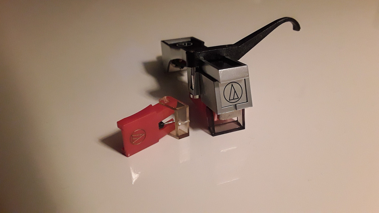

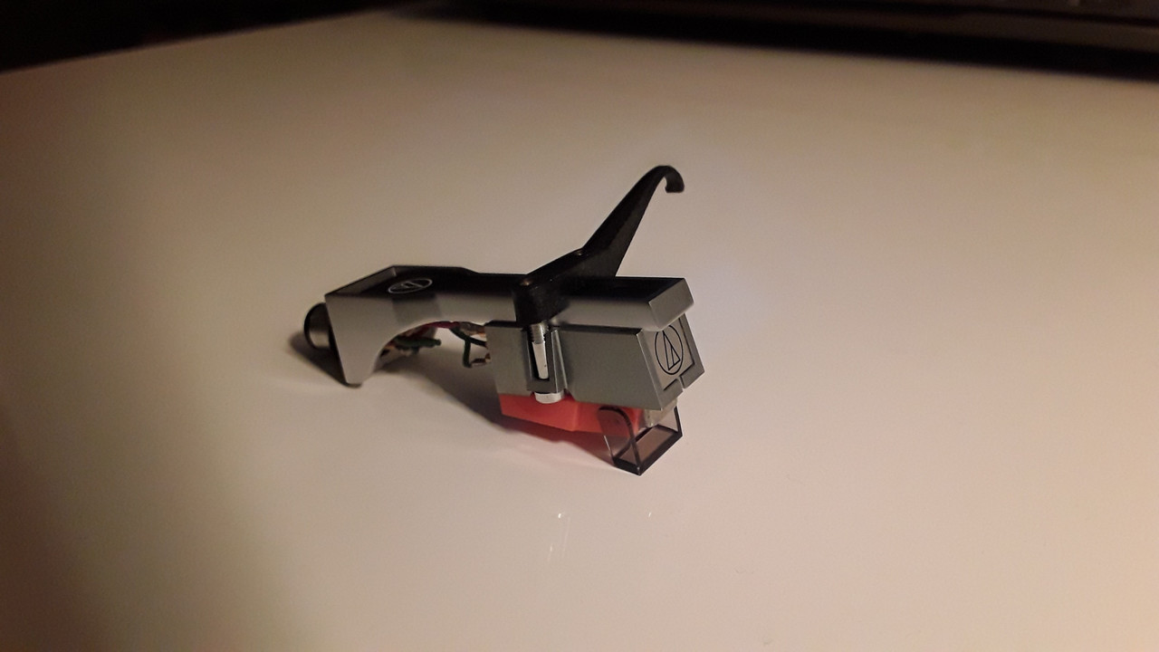

hier ein paar Bilder des AT13Ea. Die Original-Nadeleinschub ist rot.
Toller Tonabnehmer. Würde nach Ersatz für eine Nadel suchen, lohnt sich meines Erachtens. Mangels Verfügbarkeit von NOS-Original-Nadeln, läuft bei mir auch schon eine Nachbaunadel. Allerdings habe ich auch noch jede Menge andere Tonabnehmer, weshalb ich hier nicht bereit war, 70 Euro oder so für ein Original-Nadel auszugeben. Dennoch ein toller Tonabnehmer.
• rednaxela, Begleitschaden

(10.11.2018, 17:08)franky64 schrieb: ATS 13 reinpflanzen und gut ist
Die passt nicht, richtig ist ATN13.

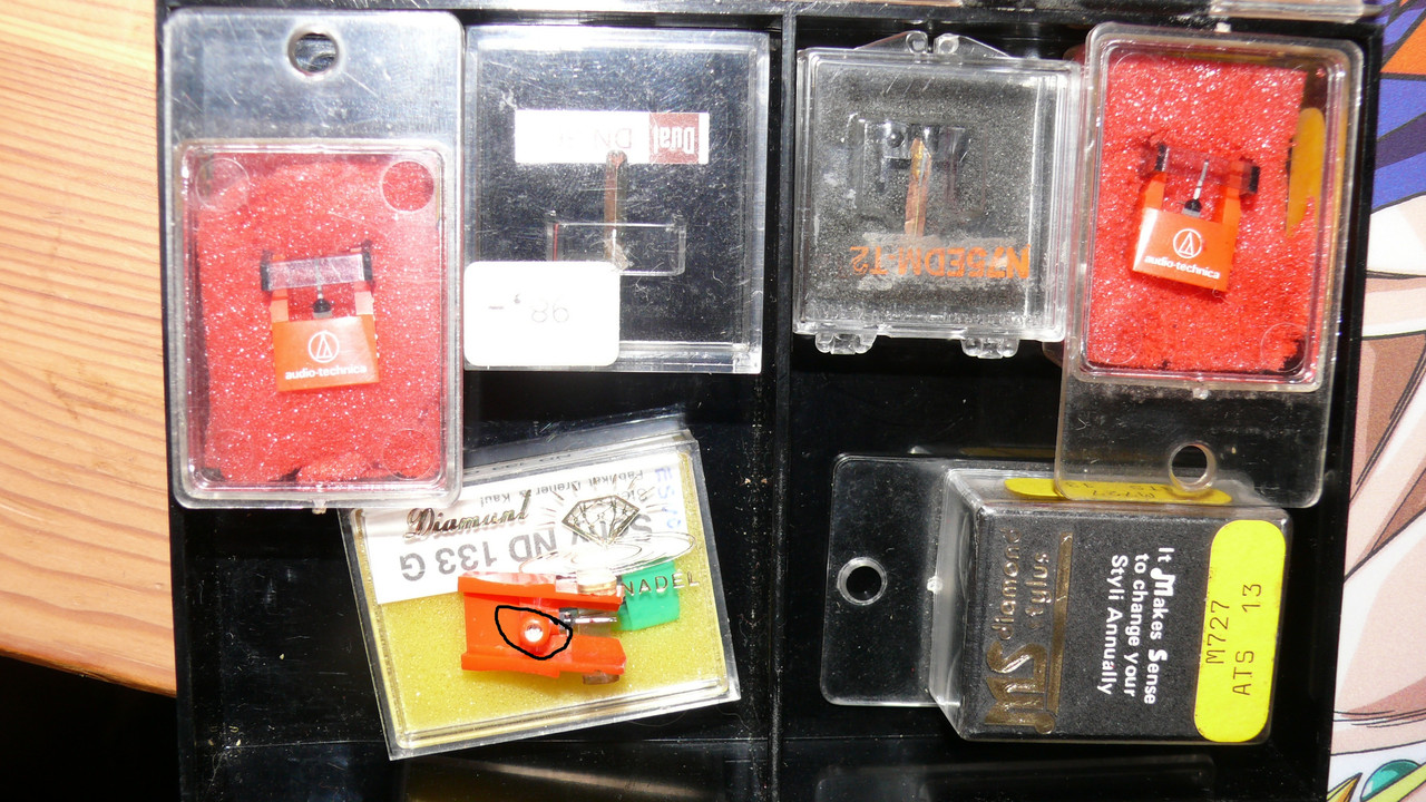

Echt? Die sieht doch ganz anders aus?
ATS13
Edit:
Ist es nicht so, dass das ATS13 für den AT13E ist? Der sieht dann so aus:
AT13E

(10.11.2018, 17:18)cv-technik schrieb: Mein original war gelb, wie auf dem Bild -> http://www.hifi-archiv.info/Universum/19...081_13.jpg
Okay, sorry. Ich kenne für das AT13Ea ausschließlich den roten Nadeleinschub mit AT-Logo. Aber AT ist ja bekannt für verwirrende Teile...

Eingekreiste ist die sitzende Schraube wo mit Lack versiegelt wurde

(10.11.2018, 17:08)franky64 schrieb: So schwer zu finden ist das System nicht.
Gruß Frank Die richtige Nadel ist die ATN13. Sorry, habe den Beitrag zur "Transplantation" zu spät gelesen.... Habe das auch schon oft mit Erfolg gemacht !

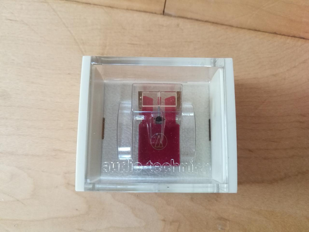

möglicherweise gab es tatsächlich mal eine Reihe mit "originalen" gelben AT-Nadeleinschüben beim AT13. Mein Universum F2095 war damals ebenfalls mit dem gleichen gelben Einschub bestückt. Inzwischen habe ich es mit einer NOS-ATN 13 EA aufgerüstet. Lohnt in meinen Ohren, wirklich sehr solider Tonabnehmer. Insbesondere dann, wenn Du Dir den Nadeltransfer vom ATS 13 zutraust, die gibt es noch als NOS zu fairen Preisen. Der Plattenspieler ist bei mir inzwischen weitergezogen zu einem Arbeitskollegen, an ihm spielt inzwischen ein Ortofon 2M bronze. Also nur Mut, der Dreher kommt auch mit deutlich besseren Tonabnehmern sehr gut zurecht. Ob OEM-CEC oder Seiki, da streiten sich die Geister, aber gut ist er. Glückwusch

Komme gerade vom Spätdienst, jetzt kann ich schreiben:
Du hast einen AT13 Ea (EaV etc.) Body. Darauf passen im Oririnal die ATN13 EA , ATN13 EaV und ATN13 EaX...
Diese sind Orange(ATN13 EA, EaV, EaX), bzw. (selten, original) grün (ATN13 EaX).
Kompatibilität ATN13 und ATS13 wurde oben beschrieben.
In Rot kenne ich nur eine Audio Technica Nadel, die ATS10, die ist aber ein Level, sorry zwei Level unter dem AT13 und passt nicht auf Dein System, sondern nur bis AT12.
Die oben abgebildete "rote" Nadel sieht mir eher nach einer ATN14 (Shibata, nackt) aus.
Oder die Farben stimmen auf dem Foto nicht.

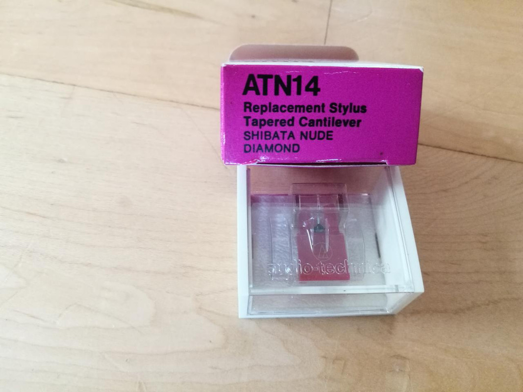

Ich habe jetzt Nägel mit Köpfen gemacht und mal eine ATN14 Ciabatta von Jico geordert. Bin höchst gespannt
