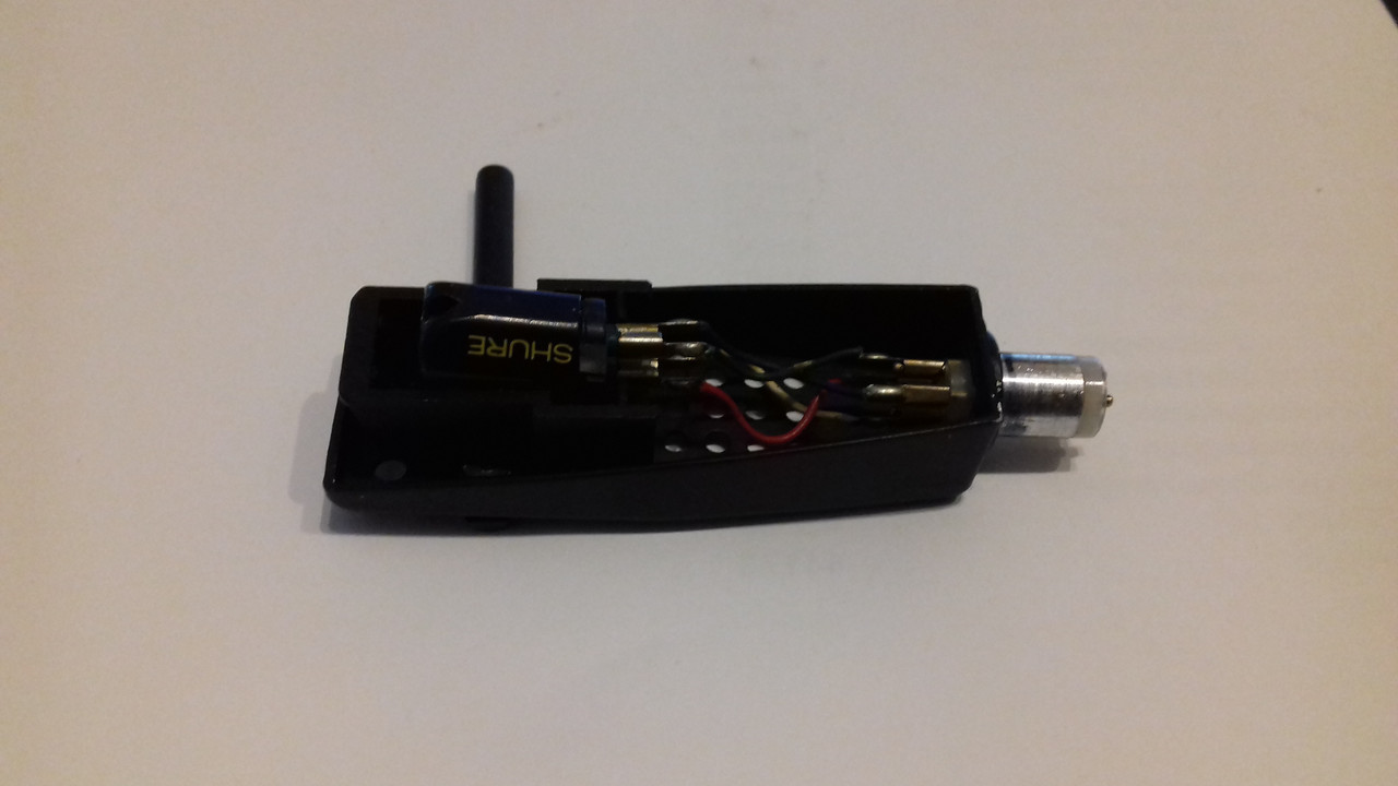

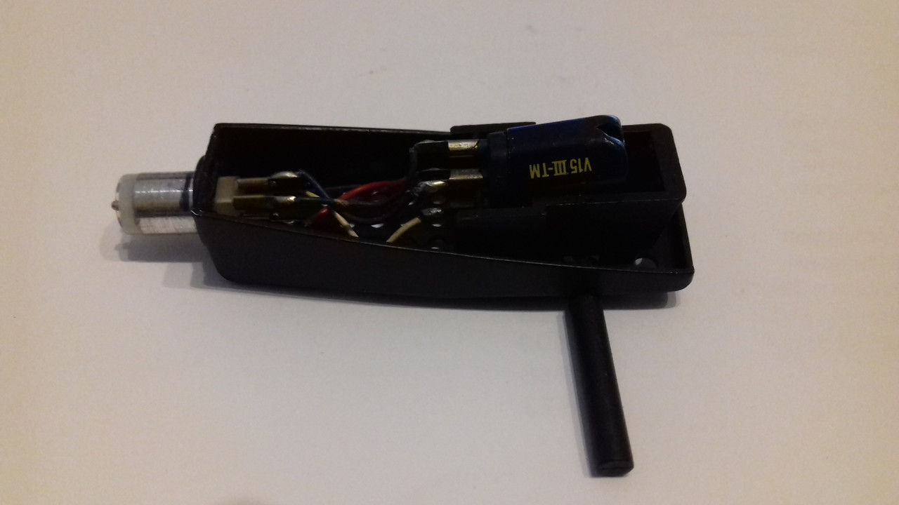

...kann mir jemand schreiben welche Nadel in das System passt ?
[Bild: 20181202-213643.jpg]
[Bild: 20181202-213702.jpg]
VG  Werner
VN35E
DANKE  - das war der Antwortrekord !!
VG  Werner
Oder eine VN35HE, dann Hyperelliptisch.
oder eine VN35MR, dann mit Microridge Schliff. Sehr selten zu bekommen....
