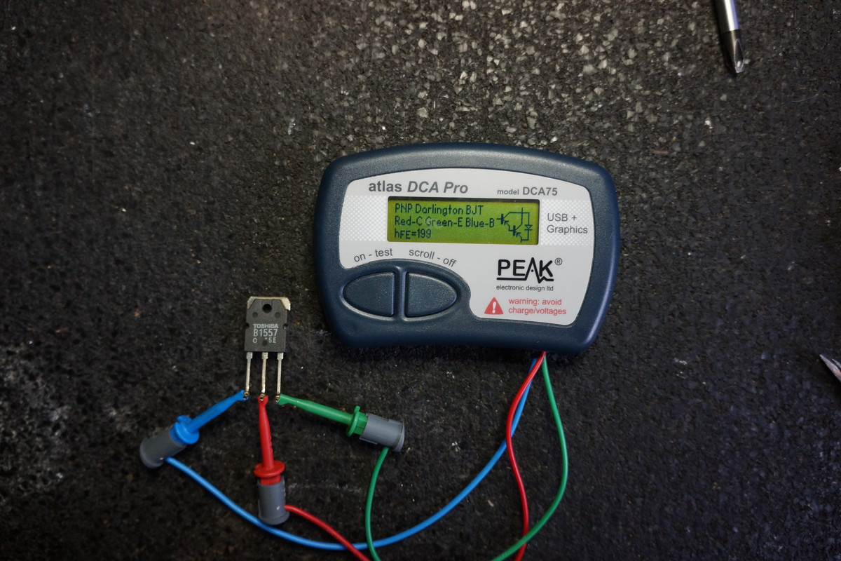

Lohnt sich nicht, ich weiss, mich interessiert aber der Fehler bzw. die Ursache dafür.

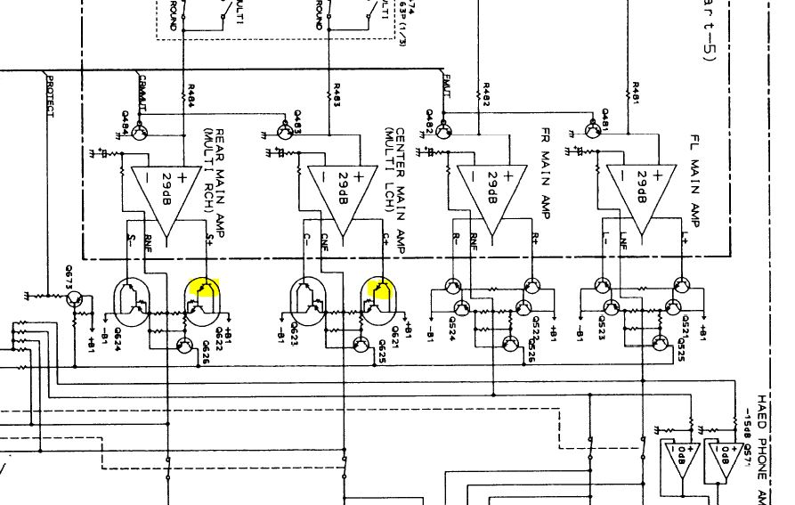

Hab hier einen Onkyo 5.1. Amp mit defekter Endstufe für Center und Rear LS.
Aufgebaut ist das mit Darlington Trs B1557 (beide in Ordnung) und D2386 (beide halb defekt)
B1557
D2386

Ich habe das gerade mal mit zwei meiner Handheld Schätzkästchen nachgemessen. Da kommt ein 2SD2389 (sehr verwandt mit dem2386) auf SATTE 75 beim peak. Ein zweiter schafft es auf 90. (Neuware) .
Am TEK ist das nicht so leicht zu messen, da sie dann gekühlt werden müssen, damit es nicht sofort driftet. Ich konnte bei den beiden mit 75 und 90 während einer "Blitzmessung" Bei VCE 5V und IC 3A -etwa- 10000 bis 15000 messen.
Soviel zu den "peaks"....Es wurde ja bereits gefühlt 20 mal im Forum durchdiskutiert, dass man die nicht immer verwenden kann.

Kann man mit den Peaktechs denn zuverlässig die Funktion überprüfen?
Beiträge: 15.172
Themen: 800
Thanks Received: 28.029 in 6.670 posts
Thanks Given: 2.415
127
Wenn diese Transistoren (die häufig in AVR´s zu finden sind) in so einem Gerät kaputtgehen, dann könnte man das sogar mit einem Durchgangsprüfer mit Birnchen oder Summer prüfen
Mit einem DMM sowieso.
Es ist zwar nichts "unmöglich", aber wenn es da "knallt", dann sind die Dinger "durch".
Ob man das nun richtig damit messen kann oder nicht ist doch erstmal Wurst, für mich ist der defekt da der B1557 als Darlington erkannt wird und der D eben nicht. Ausserdem ist das Gerät in Protection und das einzige Bauteil was auffällig ist, ist der D 2386.
Ich fragte nach der Ursache für solch einen defekt (von dem ich nunmal ausgehe) und nicht wie man die Teile richtig misst.

Zitat:für mich ist der defekt da der B1557 als Darlington erkannt wird und der D eben nicht
Um das abzuleiten, müsstest du wissen, welche Kriterien das Gerät zur Erkennung verwendet. Die NPN und PNP Typen messen sich in meinen Handeräten auch sehr (!) unterschiedlich. Teils doppelter bzw. halber Wert bei gleichem Ranking.
Mein peak zeigt lediglich kein Schaltzeichen an.
Sehr unwahrscheinlich, dass das beim Rear kanal (noch Dolby surround ?!) und dem Center zugleich geschehen sein soll.....Aber ich bin wieder weg, da ich diese Woche bereits eine dieser "tollen" Diskussionen hatte.

Zitat: Ich fragte nach der Ursache für solch einen defekt (von dem ich nunmal ausgehe) und nicht wie man die Teile richtig misst.
Durch die Überkompensation (C22 und R145) kommt es zu einer temporären Mitkopplung, die IC104 aus der Balance bringt und den Transistor umgehend zerstört. Aber nur dann, wenn Scary Movie (1 oder 2) läuft.

Achso...der Bside Komponententester (China) (er)kennt überhaupt keine Darlingrons. Zumidnest nicht diese dicken. Er bescheinigt den N Typen 70...90, den P Typen aber 170- 200. Er zeigt dabei immer ein Transistorzeichen mit Diode an.

Den Peak DAC hab ich gekauft um schnell heraus zu finden ob ein BT defekt ist oder nicht, ein Chinateil wollte ich nicht. Das der nicht das Non + Ultra ist, ist auch klar, nur hab ich keine Lust mir wegen ein paar Bauteilen die der offensichtlich nicht korrekt messen kann hunderte € ans Bein zu binden um ein Messgerät zu kaufen das ich dann nur ein paar mal im Jahr nutzen werde.

Zitat:Den Peak DAC hab ich gekauft um schnell heraus zu finden ob ein BT defekt ist oder nicht, ein Chinateil wollte ich nicht. Das der nicht das Non + Ultra ist, ist auch klar, nur hab ich keine Lust mir wegen ein paar Bauteilen die der offensichtlich nicht korrekt messen kann hunderte € ans Bein zu binden um ein Messgerät zu kaufen das ich dann nur ein paar mal im Jahr nutzen werde.
Ich habe nichts gegen einen Peak, nutze ihn selber sehr gerne und fast täglich. Man kann ihn aber nicht immer und in jedem Fall einsetzen und man sollte den Angaben auch nicht immer blind vertrauen.
Ich gehe -so wie es bisher auschaut- nicht davon aus, dass die Transistoren die Ursache sind, aber ich kann das von hier aus NUR vermuten.
Zitat:Der Hintergrund für die Frage nach der Ursache für solch einen "Defekt" in einem DarlingtonTR "wie oder wodurch kann sowas passieren?"
Ich halte es für unmöglich, das aus der Ferne pauschal zu beantworten, SELBST WENN sich herausstellt, dass die Transistoren überhaupt ein Problem haben, was noch nicht sicher ist.
Wie verhalten sie sich denn am Diodentester des DMM ?

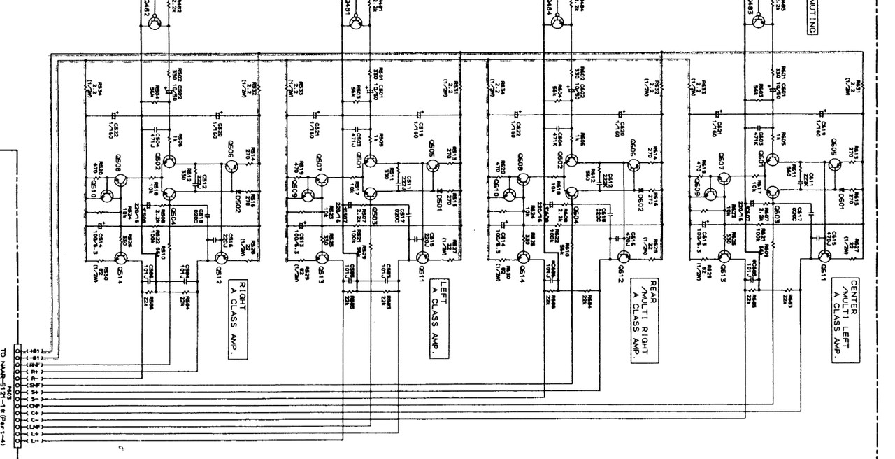

Die Ansteuerung ist in allen vier Fällen die selbe. Es ist also binnen kürzester Zeit möglich, durch vergleichende Messungen festzustellen, ob es mit der Ansteuerung des Rear- und Centerkanals ein Problem gibt.
Im Bereich der Leistungsstufen (hier nicht im Bild) befinden sich übrigens weitere Transistoren, u.A. für die Schutzfunktion, die im Blockschaltbild weiter oben im Thread nicht eingetragen sind.

Das Peakding ist entweder defekt oder kann gewisse Bauteile nicht messen, auf jeden Fall entäuschend das Teil.
Auch Negative Spannungsregler kann es nicht messen, positive gehen und die Darlingtons sind auch i.O.
