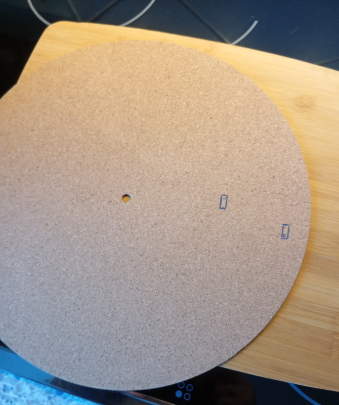

(26.12.2018, 18:41)Nudellist schrieb: Mal über eine Kork-Matte von z.B. PatheWings nachgedacht?
Kork hatte ich den 80ern mal probiert, natürlich. Heute steh ich aber weder auf Kork noch auf 80er. Und meine Ma auch nicht.
Vor allem nicht auf 'nem schwarzen Technics.

...nun ja - mein inzwischen auch 16 Jahre oller REGA P 3 ist mit 'ner schwarzen Filz-Matte versehen.
Google mal 'rum, ob Du mit diesem Stichwort was Passendes für Deinen Dreher findest.
Geht alles, immer besser als "Gummi-Panzerplatten", die irgendwann aushärten...
Aber so ist das nun mal - jeder nach seinen persönlichen Vorlieben..... .

Auch hier alles wunderbar, bis auf die Matte, Die eine Hälfte der Matte ist bretthart und gerade (wenigstens halbwegs) die andere Hälfte weich und total verwellt. Der Plattenteller zugesaut mit irgendwas ähnlich Silikonöl.
Ersetzt habe ich das Malheur durch eine umgeschnitze Korkmatte. Natürlich in der Kühewe (Küchenherdwerkstatt  )
Die Abdrücke habe ich mit einem Edding gemacht. Da das Zeug zu schnell trocknet, habe ich das ganze mit einem Hauch Butter überzogen. Funktioniert bei Kork prima.
Alles Handarbeit. Aber sogar die Ausschnitte für die Automatiksteuerung und die Führungspins passen prima.
Doof war, daß der Teller eine kleine Vertiefung hat und die Matte im Durchmesser verkeinert werden musste.
Insgesamt hat es aber gut geklappt und sieht jetzt so aus:
Und Achtung, ganz wichtig!!!
Um den Nachteil der minderen Geburt der Matte (Temu, unter 6 Euronen) auszugleichen, habe ich die fertige Matte um Punkt Mitternacht darüber informiert, daß sie jetzt Dienst auf einem Technics Quartz Dreher macht. Sofort waren allen Vorhänge weg und das High End Flair erfüllte den ganzen Raum

Klanglich garantiert unwirksam/unkritisch, ist es dennoch optisch ein wirklich verheerendes Ergebnis.
Nimm wenigstens eine Dose Baumarkt-Billig-Spruehlack matt (oder Wasserfarbe aus dem Malkasten Deiner Tochter) und mach' das Ding schwarz oder zumindest dunkelgrau.

Wenn der Rand der Tellermatte gleichmäßig wäre, dann sehe es aus wie so geliefert bzw. HighEnd-Upgrade
Nette Idee für Rettung eines Drehers
