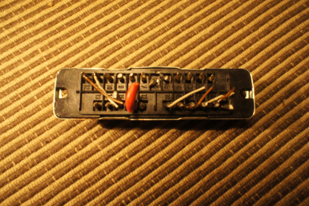

Beiträge: 5.042
Themen: 142
Thanks Received: 10.721 in 2.653 posts
Thanks Given: 16.721
Registriert seit: Jun 2016
Okay....
Ich habe meins vorhin kurz raus-operiert
Vielleicht hilft dir das weiter
Oben li (rot): Spannungsversorgung +
Unten re (schwarz): Spannungsversorgung -
Unten rechte Seite (blau): Digital cold
Oben rechts (silber): Digital Ground
Oben rechts daneben (weiß): Digital hot
Es funktioniert mit S/PDIF auf AES Adapter so, wie spoc es geschrieben hat: Hot auf Cinch + (also innen); Cold legst du auf Cinch Masse (aussen)
Anders herum funktioniert es übrigens genau so gut: Hot auf innen, GND auf Cinch Masse, Cold offen lassen
Ich habe beides extra ausprobiert.
Was für ein Netzteil benutzt du? Das Peakmeter benötigt 24V....
Und wie verhält es sich, wenn es lediglich an Spannung, also ohne digitales Signal, angeschlossen ist? Passiert da überhaupt schon was?
Es müssen die beiden ganz linken Segmente leuchten und der Korrelator steht in der Mitte auf "0".
Wenn das schon nicht geht, ist es wohl defekt.
LG aus HH
