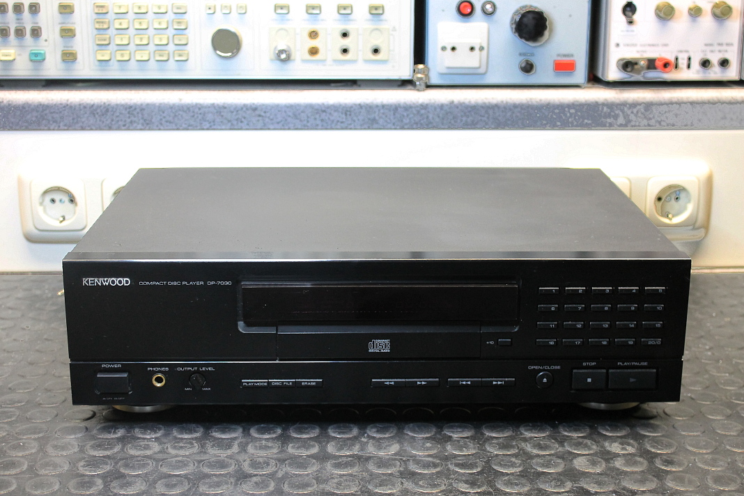

Diesen äußerlich wunderbar erhaltenen DP-7030 konnte ich gestern Abend einem Bekannten für gerade mal 15 € abschwatzen. Mit der Reparatur wäre er vermutlich ohnehin überfordert gewesen, und auch hier hat es etwas länger gedauert, als es ursprünglich geplant war.
Tadellose Front, guter Deckel, und die FB lag -so wie es aussieht- nur im Schrank herum. Unter den unzähligen 0815 Schubladen-Playern ist dieser Kenwood m.E bereits eines der etwas besser gebauten Geräte. Immerhin 10 Kg Blech Wink3

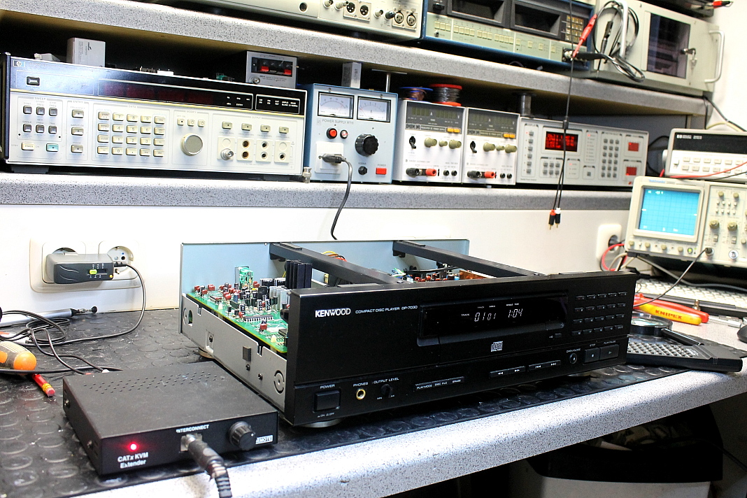

Nach dem ersten Einschalten blieb alles dunkel, keine Reaktion, wenn man von der roten LED im output level  Knopf absieht.

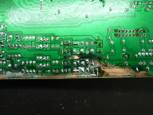

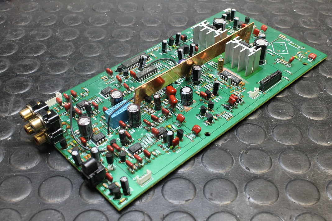

An dem Gerät wurden bereits Reparaturen begonnen, die aber nicht abgeschlossen wurden. Auf der DAC+Analogplatine gab es -wie bei diesem Modell üblich- einige Schäden durch ausgelaufenes Elektrolyt. Fünf oder sechs Elkos fehlten bereits, und es wurde bereits gereinigt.
Die Platine muss ausgebaut und gründlich mit warmem Wasser und etwas Spülmittel gespült werden, damit der Film verschwindet. Mit einem Glasfaserstift kann man unterwanderten Schutzlack entfernen.
Probleme gibt es hier oft  mit dem Oszillator  IC10 (HCU04), der ggf. ausgebaut werden muß.

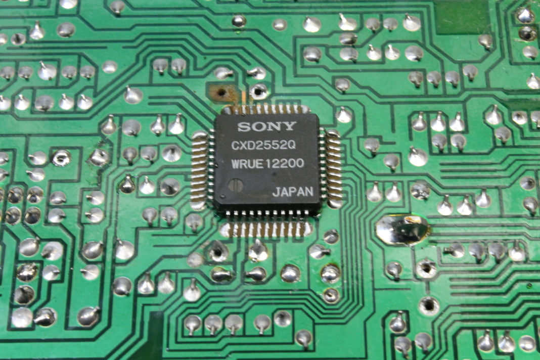

Der 1 Bit DAC . Beim entfernen eines Elkos wurde eine Leiterbahn abgerissen. Zum Glück war er OK, denn Ersatz habe ich zurzeit keinen gehabt.

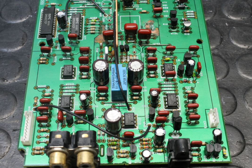

Analogstufen mit Deemphasis, Muting, etc. Dieser Bereich war unbeschädigt.
[Bild: dp6.jpg]
Nach Reinigung und Bestückung konnte die Platine wieder eingebaut werden.

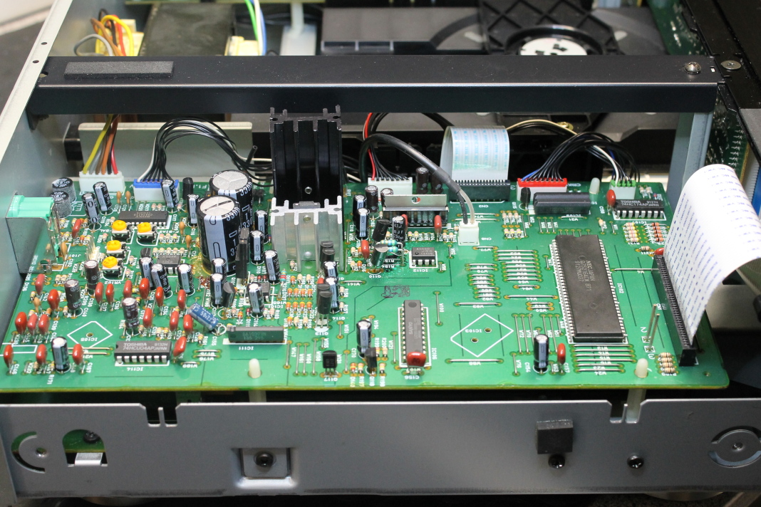

Tracking Servo und Focus Servo funktionierten grundsätzlich, aber der Diskmotor drehte nicht an.
Die Servoplatine machte auf den ersten Blick einen guten Eindruck.....Letztendlich war das aber nicht so.

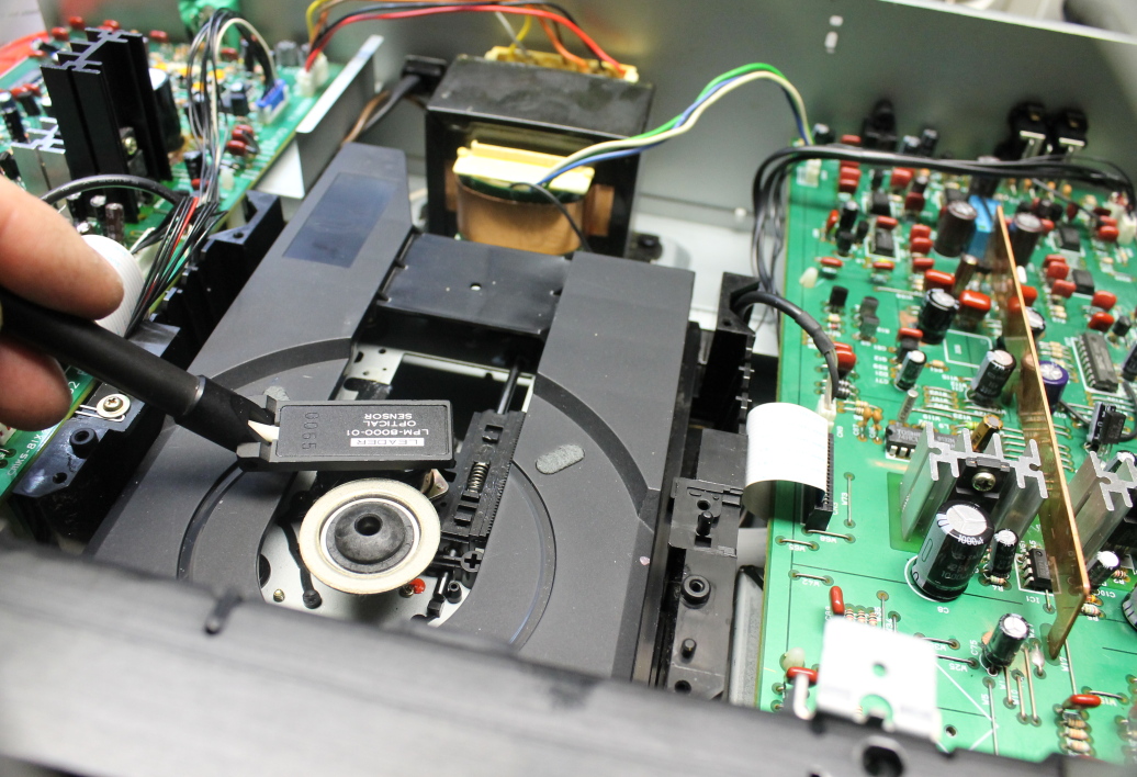

...und der Laser (KSS210A) erreichte mit ca. 0,12mW ausreichende Emission.

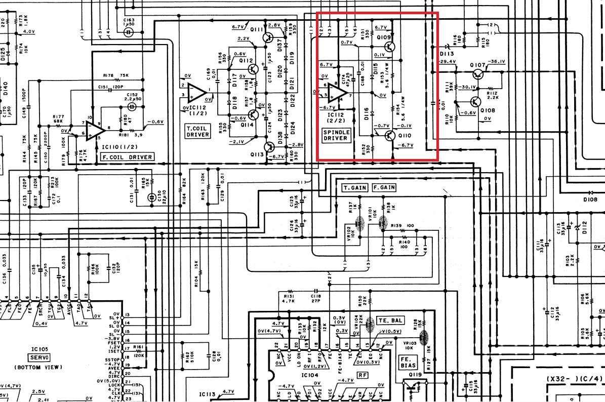

Trotzdem drehte die Spindel nicht, denn in diesem Fall war auch auf der Servoplatine ein einziger Elko (C174) ausgelaufen und wurde bereits ausgewechselt. Q109 und 110 wurden ebenfalls ausgewechselt, aber es wurde nicht gut genug gereinigt.  Nach Ausbau der Teile in diesem Bereich, Reinigung  und Wiedereinbau drehte der Motor wieder. Die Bedrahtung einiger Teile war bereits stark korrodiert . Vermutlich kam es zu Übergangswiderständen mit dem oberen Layer (GND) der Platine.
Auf der Servoseite war jetzt soweit alles OK. CD spielt....aber....

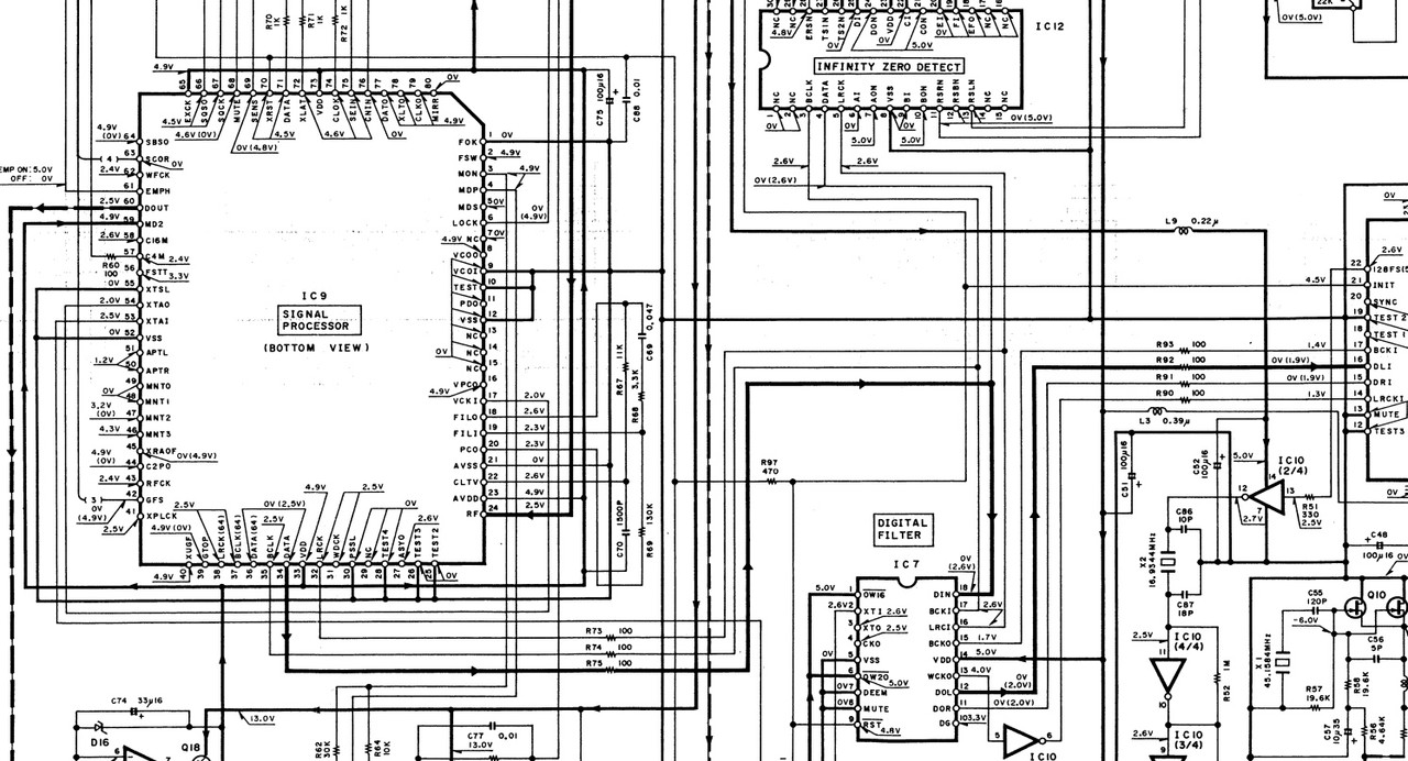

...trotzdem blieb der NF-Ausgang stumm. Einen  Fehler konnte ich anhand der Spannungen und Signale am DAC nicht feststellen, und auch das OS-Filter verhielt sich augenscheinlich tadellos.  Alle Taktsignale und Daten waren am OS-Filter und am DAC vorhanden, alle Spannungen stimmten....
[Bild: Clip0006.jpg]
Ich -hätte- den DAC zuerst gewechselt....wenn ich einen gehabt hätte. Also machte ich an der zweiten Stelle mit dem Filter weiter. Dem spendierte ich eine Fassung. Ein gebrauchtes Filter führte dann direkt zum Erfolg, obwohl der alte Chip anhand der Messungen nicht auffiel. In China kostet das OS-Filter 3 Dollar....Gleich ein paar bestellt....Ein paar  DAC ebenfalls.

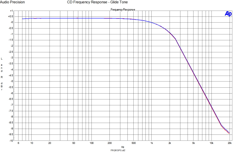

Eigentlich war jetzt alles gut, aber der Klang war doch etwas "verhangen"....Über einen KHV war mir das alles doch etwas zu "dumpf", was sich in der ersten Messung dann auch sehr deutlich bestätigte.
[Bild: qqq.jpg]

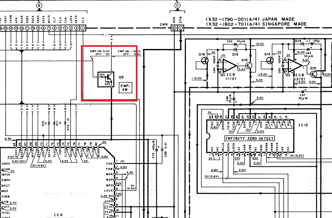

Das Ergebnis konnte in dieser Deckungsgleichheit nur an einer fehlerhaften Deemphasis liegen, die in diesem Gerät über mehrere Schaltstufen vom Decoder bis zum eigentlichen Filter
quer durch das Gerät läuft. Geschaltet wird über eine "Verkettung" spezieller Transistoren (DTA124), wobei der erste (gleich am Signalprozessor) für eine dauerhaft geschaltete Deemphasis sorgte.
[Bild: Clip0003.jpg]
Nach Wechsel war der "Klang" wieder OK ;Wink3 Das sieht oben übrigens schlimmer aus als es ist.

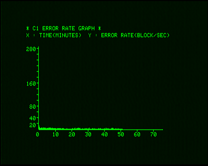

Jitter und Fehlerraten sind sehr gering.
[Bild: DP.gif]

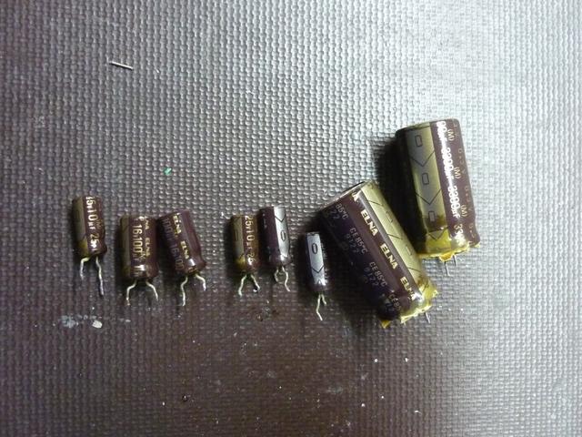

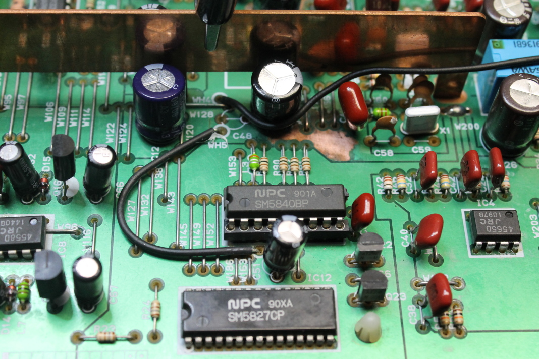

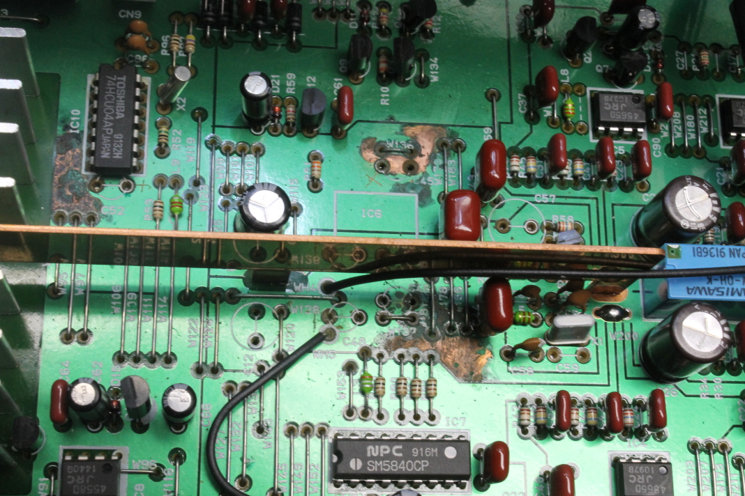

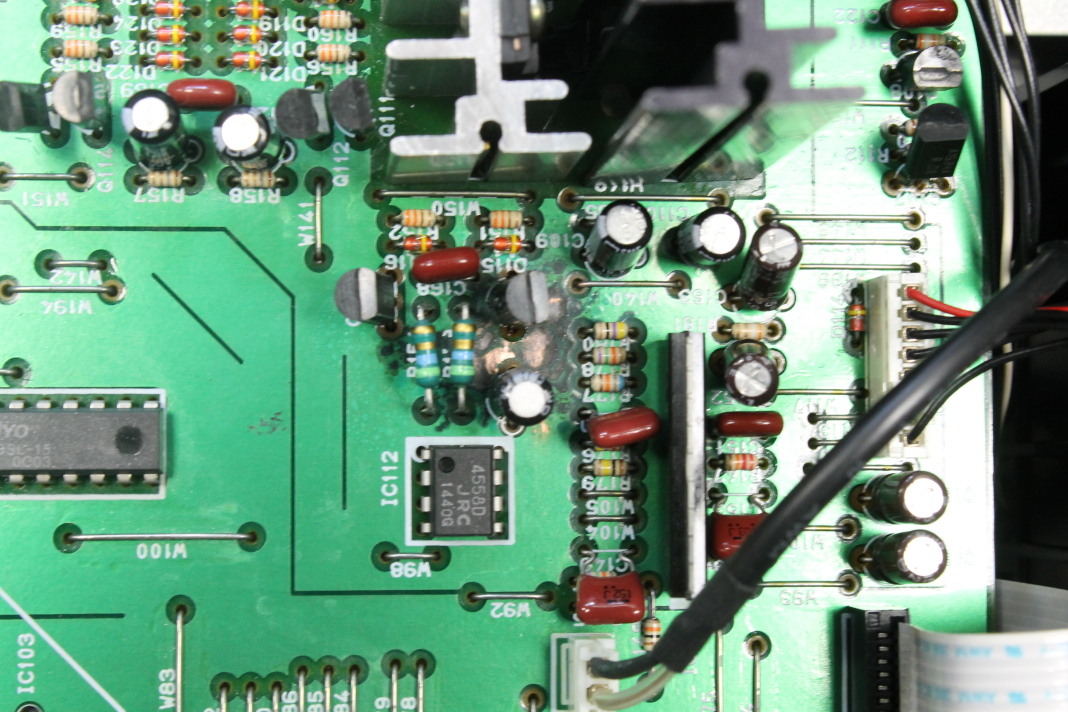

die unterirdische Qualität der ELNA-Elkos aus den frühen 90 ern kann ich durch etliche Reparaturen von Kenwood KA5040r Vollverstärkern bestätigen; speziell die Typen mit goldenem bzw. silbernen Aufdruck scheinen wenig haltbar zu sein; die mit dem weißen Aufdruck haben sich zwar vom ESR deutlich verschlechtert, sind aber zumindest nicht ausgelaufen.
Die 3300uF-Elkos haben mit dem Elektrolyt das Eingangsboard total verätzt-für eine kommerzielle Reparatur ist das  natürlich Totalschaden, für mich als Bastler halt eine sportliche Herausforderung. Gründlich gewaschen, mit Glasfaserpinsel gereinigt und die weggefressenen Leiterbahnen durch aufgelötete Drähte ersetzt.
Viele Grüsse
Uli
