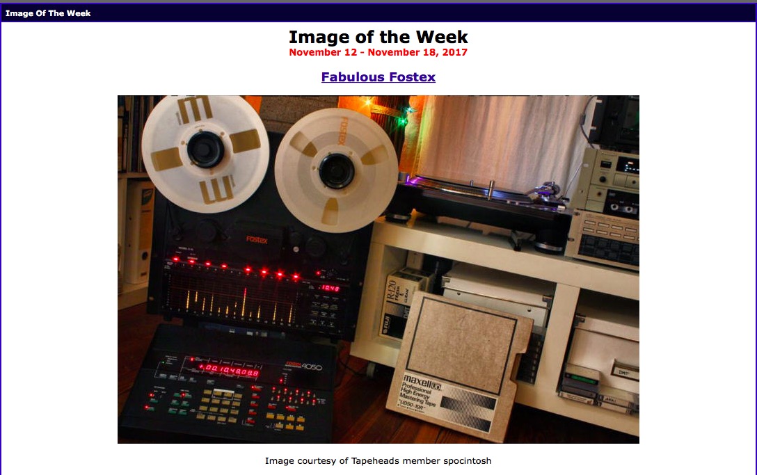

Umgekehrt wär blöder. Läuft aber nur in 38, das Fostex-Trumm hier. Worum geht's denn ?
Digitalisieren ?
Da wäre die viel drängendere Frage erstmal, ob die Bänder überhaupt noch abspielbar sind oder bereits lange dem SSS zum Opfer gefallen sind...

Ja digitalisieren.
Ob das Band noch gut ist.. kann ich nicht sagen. Ich sag ihm, er soll mir das Ding zuschicken.
Kannst Du dann ja hier in Augenschein nehmen, wenn Du kommst.
Erstmal danke
ist 38 :-)
Also wenn das erst augenscheinlich ist, ist eh alles zu spät. Und alles andere ist nicht augenscheinlich.
Nee, schick mal lieber her, vorsichtiger Test ist da hilfreicher.
Vor allem hab ich hier jemanden vor Ort, der den archivarischen Revitalisierungsprozess aka "Backen" beherrscht, falls das nötig und gewünscht wird.
