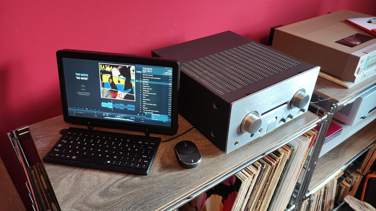

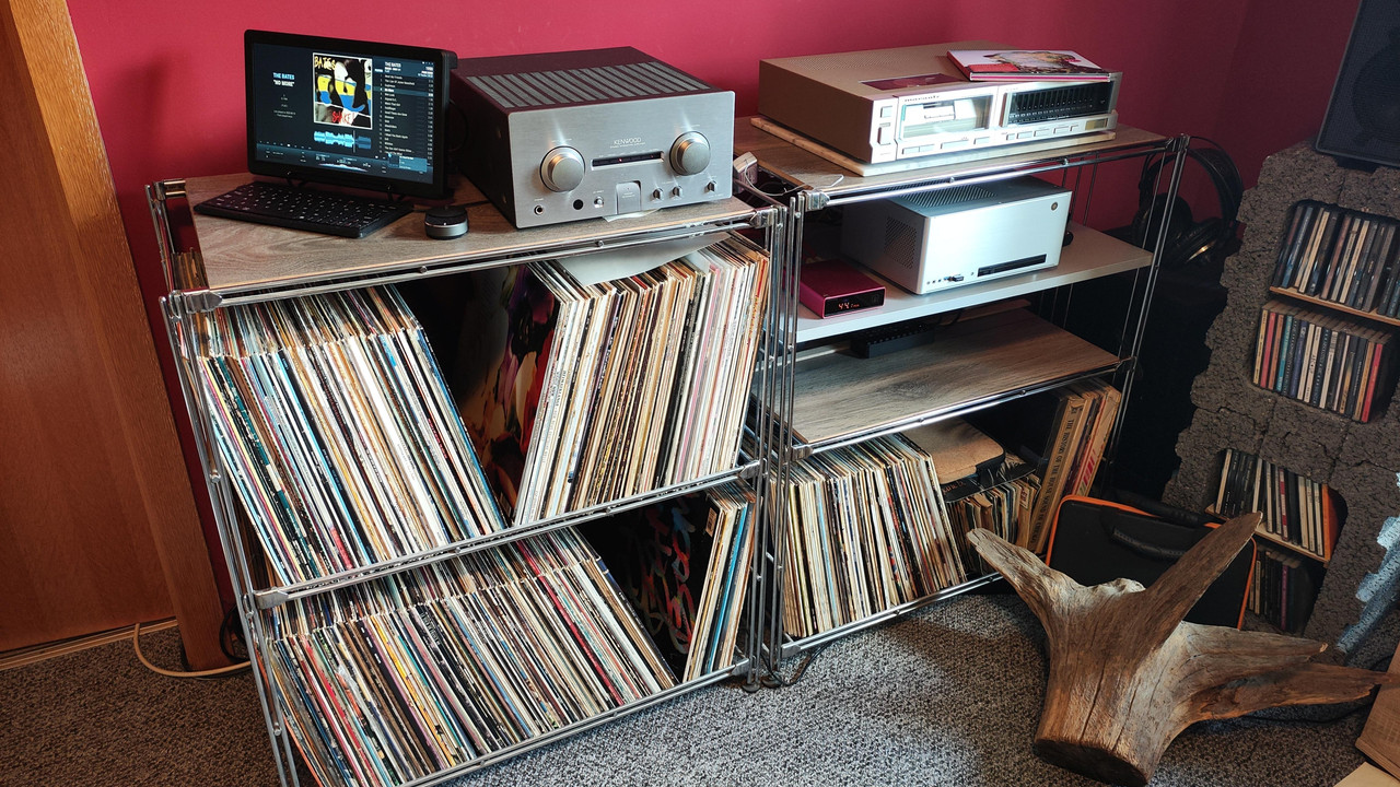

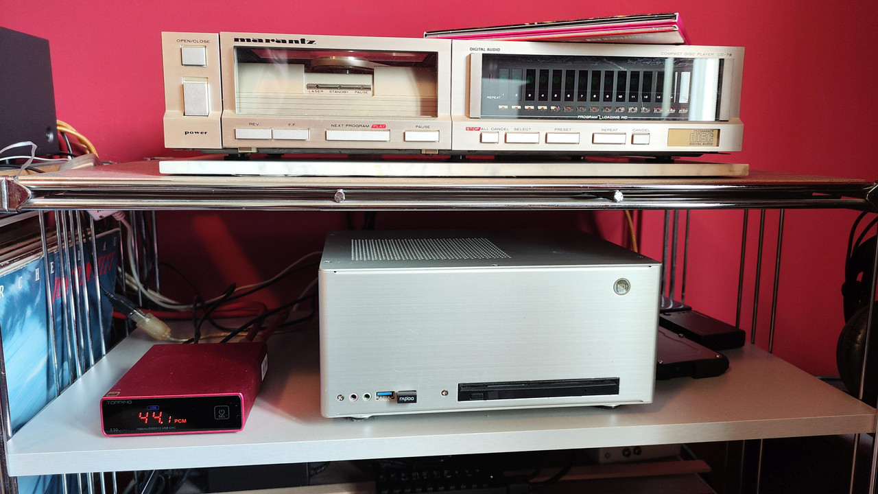

Also ich betreibe mein Setup seit mehr als 10 Jahren, wobei es hier und da immer mal ein Upgrade gab.
Los ging es 2013 mit der FM1 Plattform (AsRock E350M1), welche 2016 von AM1 (ASRock AM1H-ITX) abgelöst wurde.
Irgendwann ging es dann noch auf FM2, wobei ich das jetzt alles nicht mehr hundertprozentig nachvollziehen kann.
Die Mainboards verfügten damals alle über einen optischen digitalen Ausgang, welcher seinerzeit mit einer Terratec AureonDualUSB verbunden war, die dann das analoge Signal für meinen damals schon vorhandenen Kenwood A1001 lieferte, der als ganz bewusstes Downgrade meinen bis ca. 2006...2007 genutzten Grundig Fine Arts A9009 ersetzt hat (andere Geschichte).
Seitdem sind (bis heute) auch (wieder) meine heißgeliebten RFT BR25 dabei, welche die zusammen mit dem A9009 scheidenden Grundig Fine Arts Three Mk II ersetzt haben (110 cm Transmissionlines mit 25 cm Tieftönern sind einfach Unsinn auf 16 m²).
Noch einmal ein paar Jahre später (bis heute) bin ich dann auf Sockel 1151 umgestiegen (Gigabyte GA-H110TN).
Da dieses Board nicht mehr über einen optischen digitalen Ausgang verfügte, wurde eine weitere Änderung notwendig und ein USB-DAC hielt Einzug (Topping E30).
