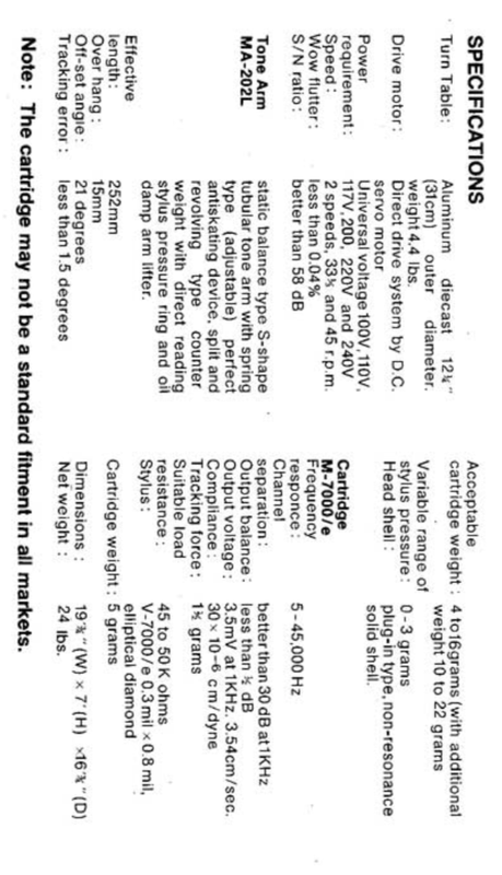

schaut man sich das manual des Plattenspielers MR-711 an, auf dem der MA-202L verbaut wurde, fällt auf, dass das mitgelieferte System eine einigermaßen hohe Compliance hatte.
Ich würde deshalb vermuten, dass der Arm eine eher geringe bis mittlere effektive Masse hat.

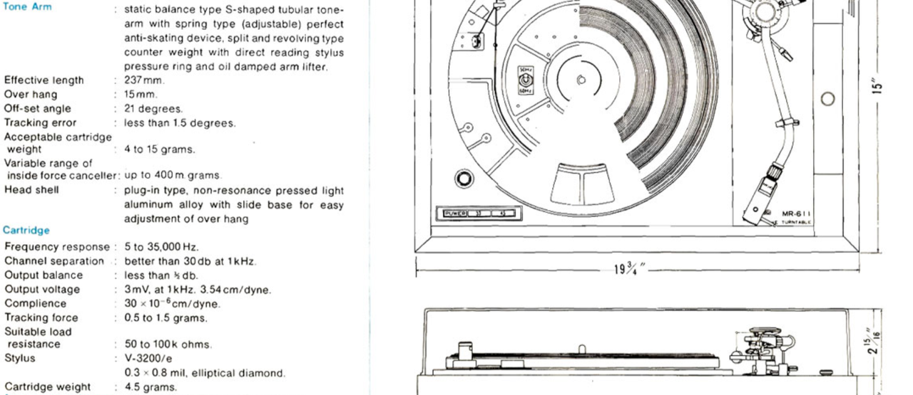

so ähnlich dürfte das auch für den MA-101 gelten, auch hier hat die mitgelieferte Patrone eine eher höhere Nadelnachgiebigkeit..... siehe Auszug aus dem manual des Plattenspielers MR-611...
[Bild: Bildschirmfoto-2019-09-07-um-17-38-32.png]
zum MA-303 habe ich jetzt auf die schnelle nix gefunden, rein optisch würde ich sagen, dass der ähnlich "schwer/leicht" wie 101 und 202 ist.
Den MA-77 würde ich aufgrund der im manual genannten Auflagekrafteinstellung von bis zu 5g eher schwerer als die drei o.g. einordnen.....
