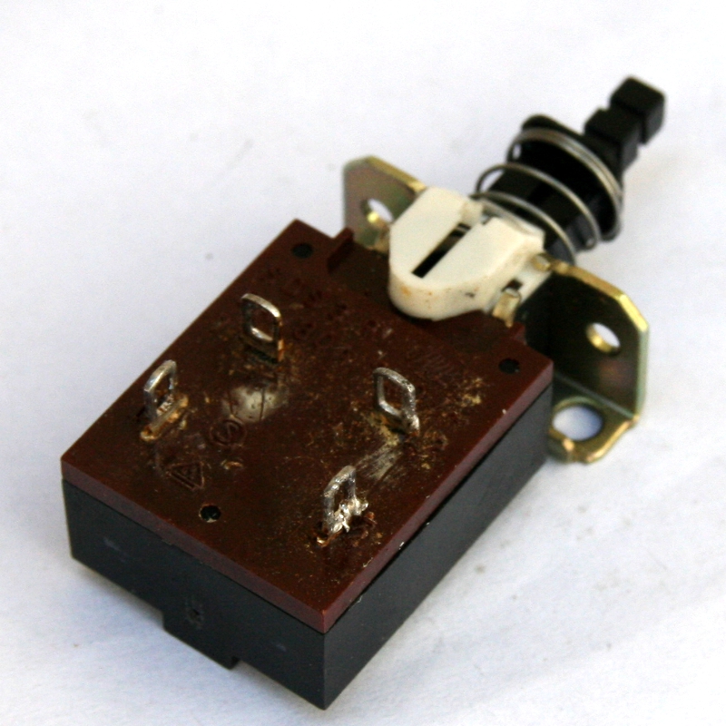

ich wolle an einem Sony TC-K55II die Entstörkondensatoren wechseln, da diese schon Risse hatten.
Gesagt getan, nur ist mir da beim Entlöten ein Missgeschick passiert. Am Netzschalter ist mir ein Pin abgebrochen.
Verbaut ist ein ALPS 4PIN SDS3P 5A/80A 250V Netzschalter. Habe schon im Internet nach Ersatz gesucht, bin aber leider nicht fündig geworden, deswegen die Frage, ob hier jemand eine Alternative zu diesem Schalter kennt, oder evt. einen über hat aus einem Schlachtgerät...
So sieht der schalter aus (Beispielbild aus dem Netz):

Ich nehme an, der Schalter in deinem Gerät ist 2-polig Ein.
Dann schau mal nach diesem hier:
https://www.ebay.de/itm/2x-Universal-DRU...SwbYZXWQgI
Hat zwar nur 4A, evtl reicht es aber trotzdem. Die Bauform ist etwas länger, aber wenn du genug Platz nach hinten hast....
Das ganze Gedöns vorne dran lässt sich umbauen, so dass du deine Befestigung da anbauen kannst.

Hi Thorsten,
vielen Dank für deinen Tipp. Aber leider ist der Schalter dann doch zu lang, würde hinten am Trafo anstehen...
Habe jetzt heute Nacht folgenden Tipp bekommen. click.
Gerade bestellt, dauert jetzt nur eben bis der bei mir eintrifft...
