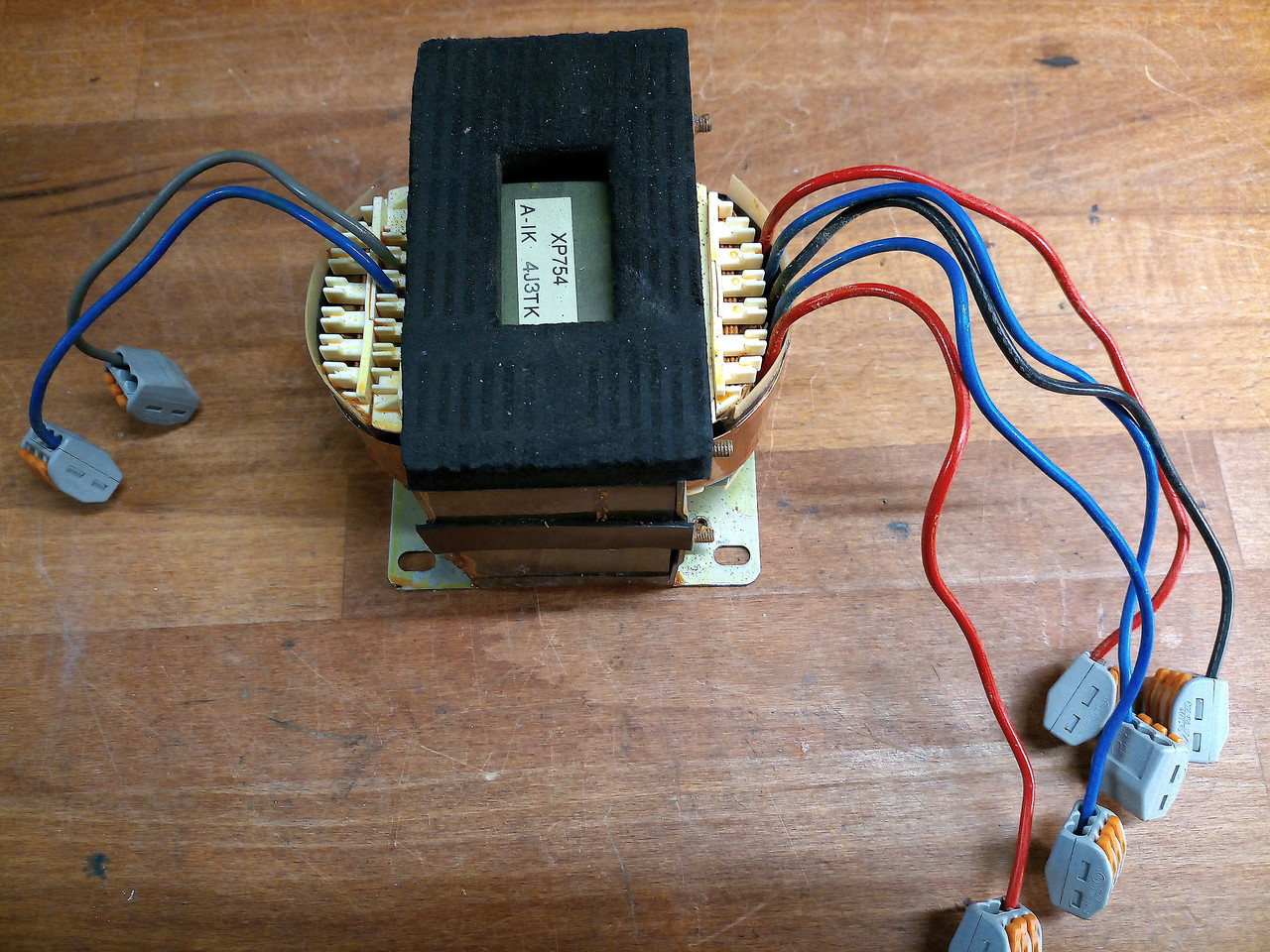

Moinsen an die Experten, in der Suchfunktion habe ich nichts passendes gefunden, daher hier meine Frage. Da ich noch Einsteiger bin, wüsste ich gern, wie man ein solches Netzteil auf ordnungsgemäße Funktion prüft. Mein Multimeter hat mir Werte angezeigt, die ich nicht interpretieren kann, da ich (noch) nicht tief genung in der Materie stecke....
Eine ordnungsgemäße Netzzuleitung mit Schalter ist vorhanden, brauchte ich nur anderweitig, daher ist sie auf dem Foto nicht mehr angeschlossen.

Das mit der Netzspannung weiß ich genau, ich habe es ja ausgebaut. Auch halten sich die Japaner an europäische Normen, was Kabelfarben angeht, ich hatte es ja auch schon unter Strom und konnte die Spannungswerte nicht interpretieren.
Eine Fachkraft ist gerade nicht in der Nähe, und ich frage ja, weil ich etwas lernen will, dafür bin ich in diesem Forum und durchaus nicht unbegabt...
Es muss doch eine grundsätzliche Aussage mittels eines Multimeters möglich sein...

Soweit ich mich entsinne, habe ich das aus einem AX-490, jedenfalls aus einem kleineren Amp..
Das, was ich dabei lerne, ist wichtig für meinen 892 und 1050, die ich hier noch in Arbeit habe.

Erstmal alles "trocken" durchmessen, sprich welche Wicklungen gehören zusammen.
Meine Vermutung Rot/Blau gehören zu einer Wicklung und der schwarze ist u.U.eine Abschirmung.
Zum testen an der Primär-Wicklung eine (Wechsel-) Spannung von 10-20V anlegen und dann ein bisschen rechnen.(So wie das Verhältnis zwischen primär/sekundär Widerstand ist, sollte sich auch die Spannung sekundär verhalten.)

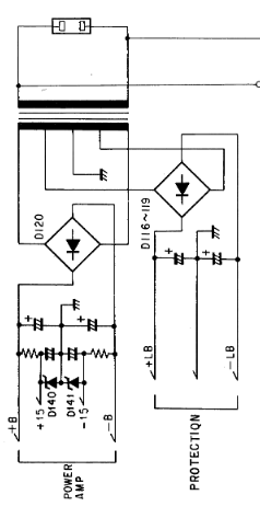

Hier, aus dem Schaltplan eines AX-490. Rot und blau aus
dem Photo weiter oben sind die beiden Sekundärwicklungen.

eine wichtige Pruefung wurde schon angesprochen, die Isolationspruefung.
Ist aber so trivial nicht, denn hier sollte mit einer Spannung von 500 bis 1000V geprueft werden. Isolationstmessgeraete liefern diese Spannungen und zeigen den Isolationswiderstand an.
Mit Kleinspannung (Widerstandsmessung mit Multimeter) kann man nur grobe Isolationsfehler finden, die hinterhaeltigen sind die, die erst bei hoeheren Spannungen auftreten.
Die naechste Pruefung ist die auf Windungsschluss. Dafuer hat man schon eher die Mittel. In die Netzuleitung wird eine Gluehlampe 40-60W gelegt (in Serie zum Trafo).
Sonst wird am Trafo nichts angeschlossen. Beim Einschalten darf die Lampe nicht leuchten, allenfalls schwach glimmen. Leuchtet sie mehr oder weniger voll, hat der Trafo Windungsschluss (oder man hat ihn an einer der Sekundaerwicklungen angeschlossen). Ein Windungsschlusss hat die gleiche Wirkung wie ein aeussserer Kurzschluss des Trafos.
Ohne Netzspannung laesst sich am Trafo feststellen, ob die Wicklungen ueberhaupt Durchgang haben. Multimeter auf "Ohmmessung". Die Primaerwicklung sollte bei so einem Trafo bis 30 Ohm haben, die Sekundaerwicklungen nur einen sehr kleinen Widerstand (die ohmschen Widerstaende der Wicklungen erzeugen nur Verluste und sind daher klein zu halten)
Besteht der Trafo alle diese Pruefungen, kann man davon ausgehen, dass er die Spannungen liefert, die er liefern soll.
Trafos sind an sich sehr robust und kurzzeitig hoch ueberlastbar. Sie sind selten defekt. Eher machen eventuell eingewickelte Thermosicherungen Aerger, sie koennen auch "einfach so" mal aufgeben. Ihr Zweck ist es, bei langandauernder maessiger Ueberlastung, bei der die Netzsicherung noch nicht anspricht, abzuschalten.
Bei allen Prufeungen des Trafos an Netzspannung sollte die genannte Lampe vorgeschaltet werden. Sie schuetzt Trafo und Ausruestung vor/bei Kurzschluessen.
Ach ja, man arbeitet mit Netzspannung. Die Gefahren sollten bekannt sein.
Bei diesem Trafo vermute ich auf der Sekundaerseite:
Schwarz: Mittelabgriff.
Rot: Die Enden der Wicklung.
Blau: Die inneren Abgriffe der Wicklung.

Und auch zwischen rot und schwarz oder blau und schwarz oder blau u. blau oder rot und rot.
Wenn nicht sinds 2 getrennte Wicklungen. Oder eine Teilwicklung kaputt.
Was man so zu nem Trafo schreiben kann…
Und nicht vergessen, Yamaha hat gerne auch Thermosicherungen in Trafos versteckt. Die aber auf der Primärseite.

Man kann nicht immer davon ausgehen, daß ein japanisches
Schaltbild unseren Normen entspricht.
Der o.g. Schaltbildauszug zeigt eine mehrfach angezapfte
Sekundärwicklung (wie von hf500 vermutet), die Mittelanzapfung
und keinen Thermoschalter in der Primärwicklung.
Man kann ganz viel über Transformatoren schreiben!

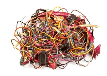

![[Bild: kabel.jpg]](https://i.postimg.cc/HsSBg8j5/kabel.jpg)
Hier z.B. ist schwarz mit grün-gelb verbunden, so wie sich das gehört!
(Der Trafo ist verdeckt im Hintergrund dargestellt)

So, hier das Ergebnis meiner heutigen Messungen, mit eingeschliffener Glühlampe:
Auf allen "Kanälen" zwischen 0,8 und 2,4 Volt, immer auf und abpendelnd, sowohl von schwarz auf rot und von rot auf blau. Dies hatte ich vorher auch schon ohne Glühlampe gemessen. Ohmmäßig von hier nach da und überall voller Durchzug... äh -gang ;-)
Da ich wenig bis kaum etwas von der komplexen Materie verstehe, konnte ich eben mit der pendelnden Messung nix anfangen. Vorerst gehe ich davon aus, das das alles so in Ordnung ist für die mir zur Verfügung stehenden Mittel, da dies ja ein heiler TRANSFORMATOR ist, den ich aus einem voll funktionierenden Amp ausgebaut und weggepackt hatte.
Ich bin natürlich in meinem Lernprozess für jeden weiteren Tip dankbar, der mich in nächster Zeit zu einer präzisen Aussage bringt, ich habe noch 2 kaputte Amps hier, unter anderem einen AX-1050, der wieder atmen soll....

da ist was faul.
Wenn Du mit einer Glühlampe in Reihe zur Primärwicklung
(nach Deinem Bild blau-grau auf der linken Seite) Spannung
aus der Steckdose einspeist, müßtest Du zwischen rot-rot
und blau-blau rechts jeweils eine recht konstante Wechsel-
spannung messen, an rot-rot eine höhere als an blau-blau.
Welches Verhalten zeigt die Lampe beim Verbinden der
Reihenschaltung Trafo-Lampe mit dem Netz?
Gute Grüße, Andreas
36 Jahre HiFi-Service
1984 - 2020
>36000 Reps
I for one care less for them!

(10.04.2026, 18:16)grautvOHRnix schrieb: Moin,
da ist was faul.
Die Lampe bleibt aus, wenn ich alter Sack mich an den gestrigen Versuch erinnere.. rot-rot und blau-blau messe ich morgen noch einmal... danke.
Ich mache auch Fotos von der Aktion...
da ist was faul.
spannung messen, an rot-rot eine höhere als an blau-blau. Habe ich heute gemacht, Ergebnis ist genau sowie du schreibst.
