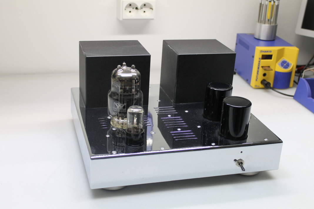

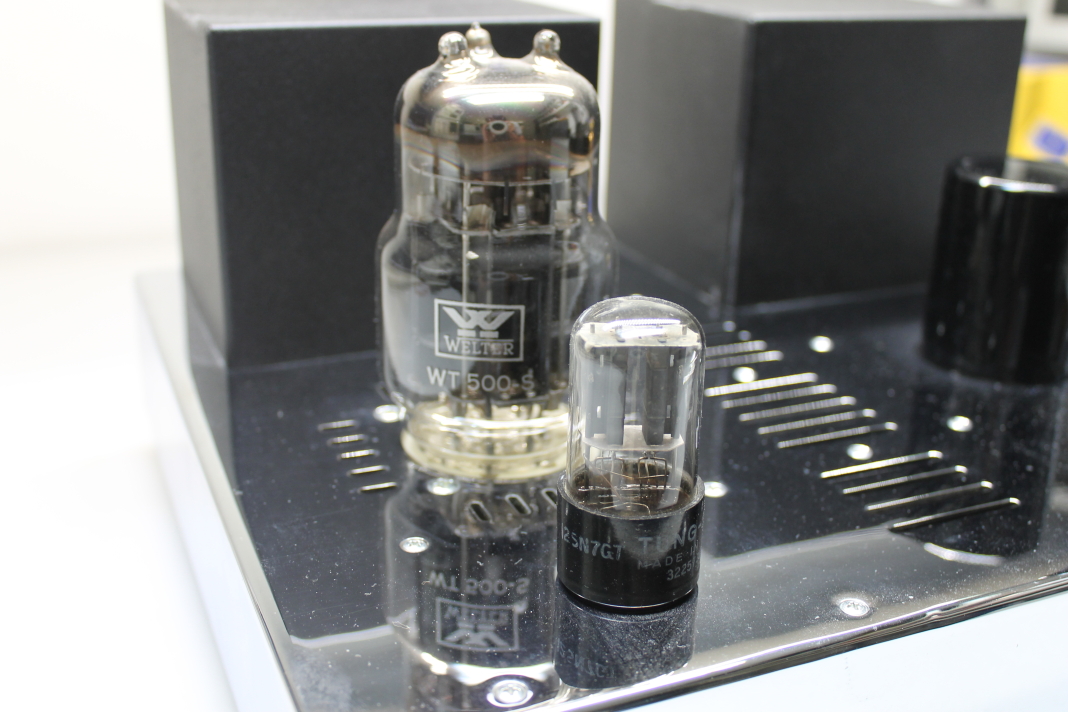

Ein Bekannter brachte mir heute Welter WT500 Röhrenmonos, die er bis dahin auch fleißig werwendet hat. Er bat mich nicht etwa um eine Reparatur , und schon gar nicht um eine Überholung, sondern nur darum, die grundlegenden Eigenschaften messtechnisch zu überprüfen.
Nun habe ich keinen Überblick über die vielen Versionen, (mit und ohne GK) die es von diesem Modell mit (modifizierter) 6C33 gab, und ich weiss auch nicht, ob die Geräte irgendwann einmal vom Kütiba "gepimpt" wurden, ob sie schlichtweg im Eimer sind, oder ob die gemessenen Eigenschaften als "normal" zu bezeichnen sind.
Laut Besitzer klingen diese Geräte einfach TRAUMHAFT. Das glaube ich ihm trotz der "seltsamen" Eigenschaften sogar.

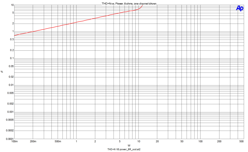

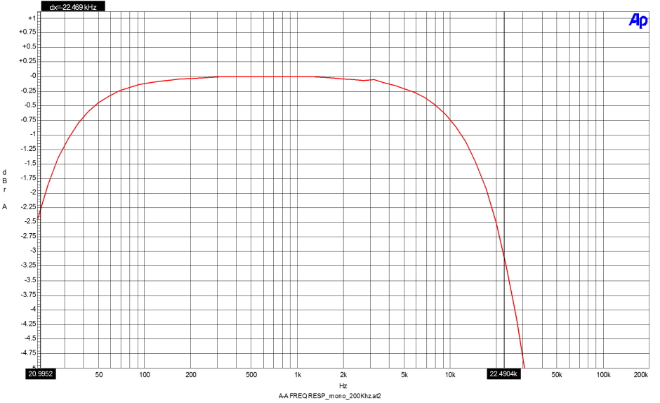

Den Artikel habe ich auch schon gefunden, aber wirklich brauchbare Infos beinhaltet er leider nicht. Von 18 Watt sind diese Exemplare ein gutes Stück entfernt.
2,83V  8R an der 8R Anzapfung:
Sieht zwar übel aus, ist aber vergleichsweise harmlos. Etwa im Bereich eines besseren Tapedcecks.
Hier wird es dann aber schon etwas komisch. Die Leerlaufstromaufnahme liegt pro Mono bei immerhin 122W, wenn sie warm sind.

"Diese Röhre verkraftet knapp 70 Watt Verlustleistung und bei 285 Volt Anodenspannung sowie Class-A-Betrieb mit 250 Milliampere Ruhestrom stehen schließlich etwa 18 Watt zur Verfügung."
285V und 250mA macht schon gut 70W. Und dann nur 18W Out?
Triode? (nachgesehen: ja)
Eine Pentode wuerde bei dem Ruhestrom schon etwa 30W liefern.
122W Input?
70W Anodenverlust, Heizleistung 42W, dazu noch die Doppeltriode, ja kommt hin.

Das ist selbst für eine SET überhaupt nicht normal...vllt. hat da einer an den Koppelkondis rumgebastelt, bei dem Frequenzgang. Oder versucht, DIESE Triode mit zu wenig GK zu betreiben...
By the Way, Anodenverlustleistung durch vier ist in etwa die zu erreichende Leistung in Class A.

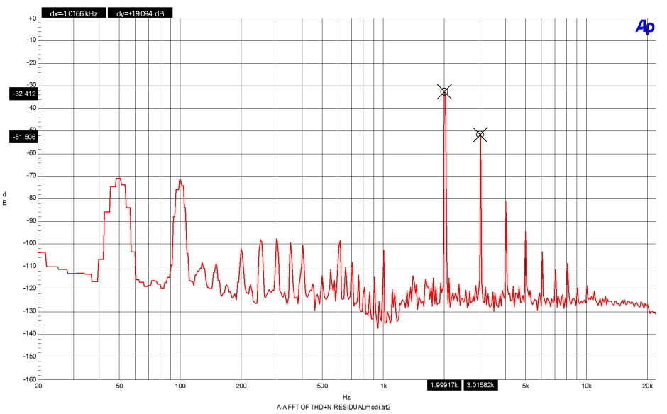

die Leistungsausbeute ist ja recht bescheiden, das ist ja kaum mehr als mit einer EL34 im Eintakt geht; evtl. hat die Röhre nicht mehr die volle Emission; dazu müsste man den Ruhestrom kontrollieren.
Sind THD+N vs power bei 1kHz gemessen?; interessant wäre das Klirrspektrum; dem menschlichen Gehör sollen ja die geradzahligen Oberwellen sehr schmeicheln; das sorgt dann für die audiophilen Eigenschaften wie Feinzeichnung und breite Bühne
THD+N vs frequency bei Pmax dürften noch ernüchernder ausfallen.

Zitat:interessant wäre das Klirrspektrum;
...gerne
1W, 8R ,1KHz
Die Geräte hat er wieder mitgenommen. Möglicherweise sind sie defekt, obwohl sie -angeblich- erst vor kurzem von einem Spezialisten aus einem anderen Forum überprüft und gewartet (?)
