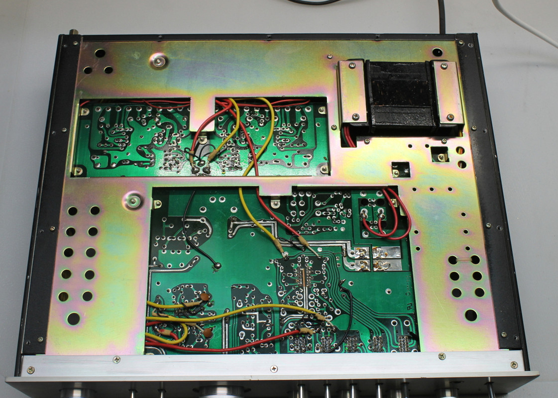

Auch von unten gut zugänglich.

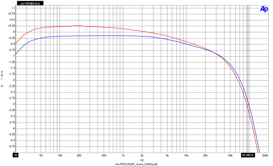

Frequenzgang Hochpegel (aux) 1W , 8R, Klangregelteil ausgeschaltet. Nicht perfekt, aber nichts was mich irgendwie  beunruhigt.
