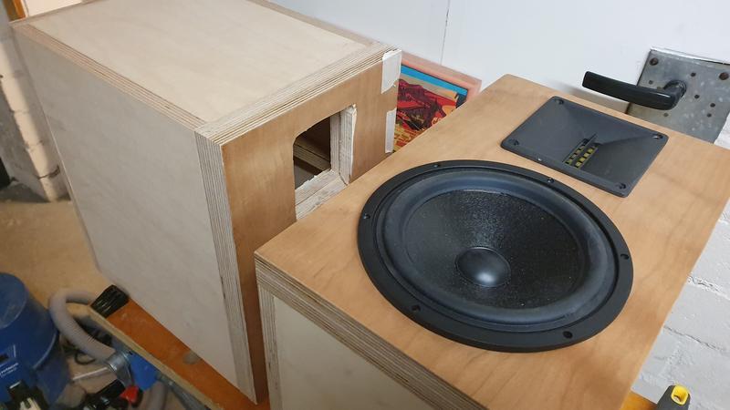

Ein wenig geleimt, gesägt, gebohrt und das Grundgerüst ist vollbracht.
[Bild: 20191215_1707326skdy.jpg]
[Bild: 20191215_170745dmjat.jpg]
[Bild: 20191215_170808vkkl3.jpg]
Kurze Optikprobe, gefällt mir das überhaupt was ich mir da ersponnen habe?
Ja, ok, kann ich erstmal mit leben.

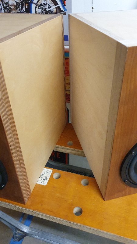

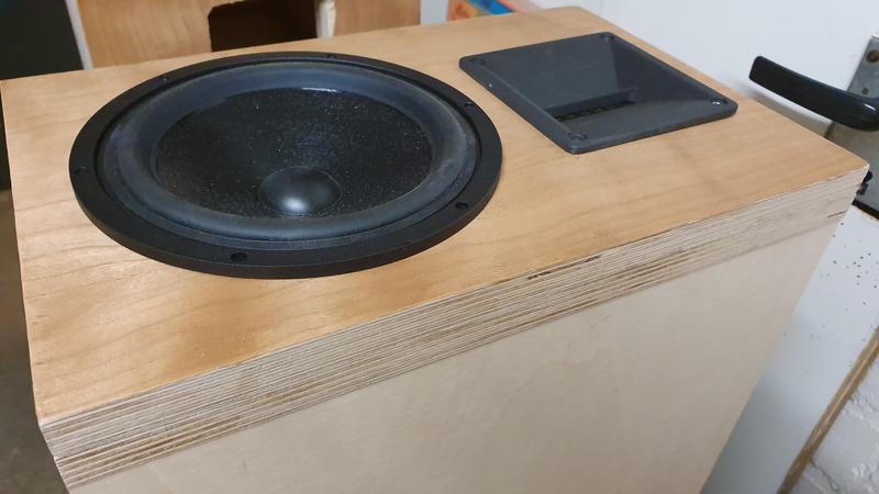

Front drauf, abgedichtet, Front furniert. War mein allererstes Mal mit wässern, leimen und bügeln. Die Idee zum furnieren kam aber erst nachdem die Löcher in der Front drin waren... hat es nicht einfacher gemacht aber irgendwie hat es geklappt. Es wird auch nur die Front furniert. Mir fehlt einfach Platz und das ein oder andere Werkzeug.

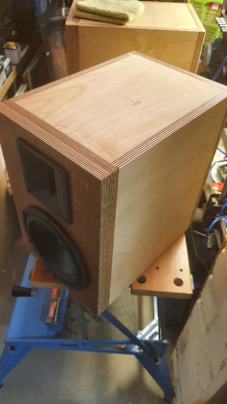

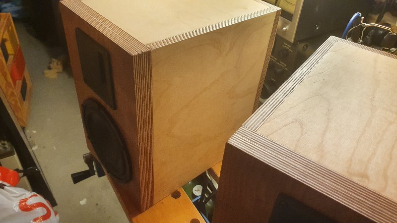

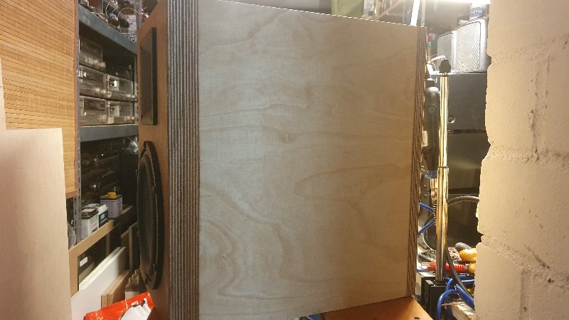

[Bild: 20191222-181206.jpg]
[Bild: 20191222-184906.jpg]
[Bild: 20191222-184918.jpg]
Alle Seiten bis auf die Front noch unbehandelt. Weiß noch nicht was ich da mache. Morgen erstmal zu Thomas und die Weiche entwickeln.

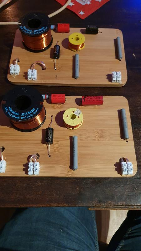

Bambusbrettchen als Frequenzweichenträger...

[Bild: 20191227-211429.jpg]
Der ungleiche Elko wird noch ausgetauscht, mir ist ein Anschlußdraht abgerissen.

Ich hätte die Beien der Lastwiderstände Keramikrörhen gemacht. Die Widerstände liegen dann nicht direkt auf , sind aber abgestützt.

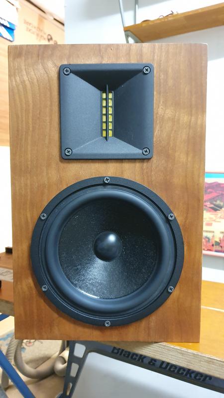

[Bild: 20200115-193943.jpg]
[Bild: 20200115-193957.jpg]

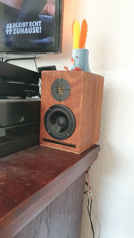

Einmal mit einmal noch ohne Öl.
Ein wenig glatt schleifen und
am Ende dann noch Wachs und Bürsten, fertig.
Ok, vielleicht ein zwei weitere Öl und Wachsschichten aber im Prinzip wird es einfach gehalten.

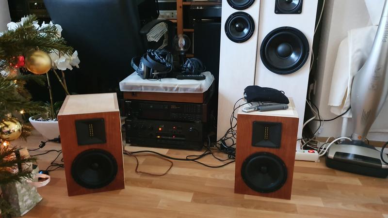

[Bild: 20200117-193141.jpg]
[Bild: 20200117-193819.jpg]
[Bild: fortuna_logo_ani.gif]

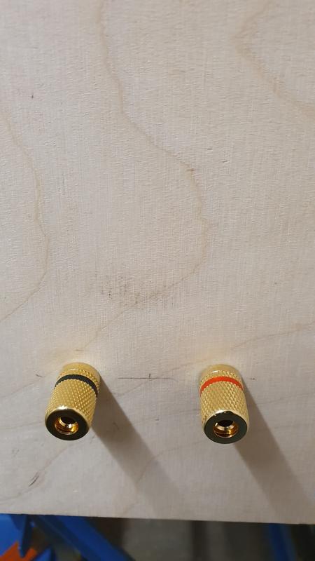

Nicht schön aber selten...
[Bild: 20200118-171712.jpg]
Muss ich noch polieren für den leichten Glanz.
Der Baumarktzuschnitt ist einfach nicht gut und die Holzqualität auch eher geht so.
