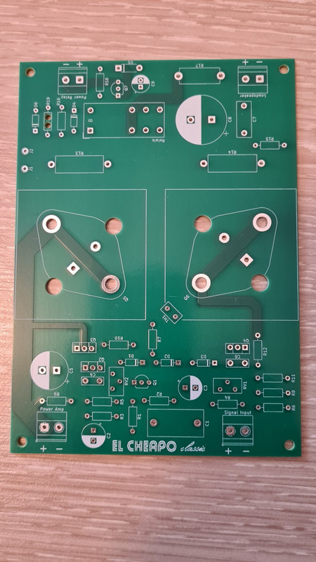

Ich würde dann mit der modifizierten Platine anfangen, ich nenne sie „El Cheapo classic“. Diese ist auch für den noch nicht so ganz erfahrenen Nachbauer geeignet.
Ein Bild der bestückten Platine habe ich leider noch nicht. Damit Ihr Euch ein Bild machen könnt, hätte ich das hier:
[Bild: 20260213-114439-resized.jpg]
[Bild: 20260213-114626-resized.jpg]

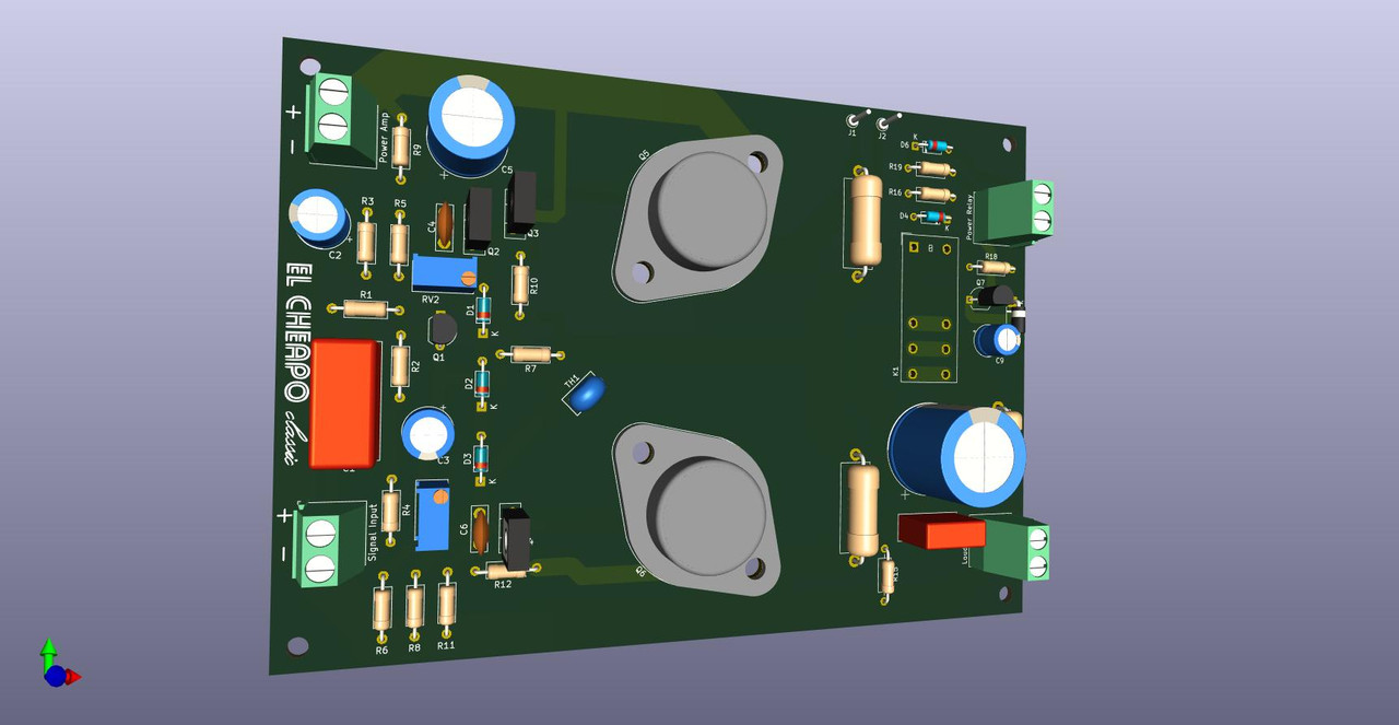

Und ein Bild aus KiCad:
[Bild: EL-Cheapo-2025-classic-links.jpg]

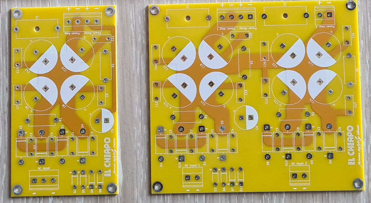

Es gibt eine Stereoversion und eine Monoversion. Die Stereoversion dient für klassische Verstärker, die Monoversion kann für Monoblocks, Gitarrenverstärker oder Aktivlautsprecher verwendet werden.
Beide Versionen erzeugen gleich auch die Hilfsspannung für die Einschaltverzögerung.
Das Konzept sieht eine Gleichrichtung mit superschnellen Gleichrichterdioden vor, die auch die im Stromnetz immer weiter zunehmenden HF-Anteile verarbeiten können. Parallel zu jeder Diode ist ein MKP Kondensator geschaltet der die Schaltflanken der Diode entstört. Außerdem ist jeder Elko mit einem MKP-Kondensator geblockt.
Hier Bilder der Platinen.
[Bild: Netzteilplatinen.jpg]

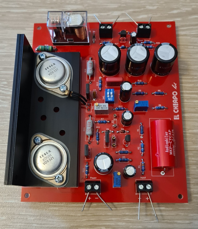

Als nächstes möchte ich Euch den EL Cheapo „hot“ vorstellen.
Dazu möchte ich Euch ein Bild zeigen:
[Bild: hot-bestuckt-klein.jpg]
Ich habe die El Cheapo Platine so umgebaut, dass die TO-3 Transistoren auf einem Kühlwinkel montiert sind. So kann der Kühlwinkel an einen Kühlkörper oder eine Gehäusewand angeflanscht werden. Dadurch kann wesentlich mehr Wärme abgeführt werden.
Zusätzlich habe ich noch eine Bootstrapp-Schaltung eingebaut, Platz für einen größeren (möglicherweise qualitativ besseren) Eingangskondensator zu verbauen. Anstatt einem Ausgangselko, sind drei Stück parallel verbaut, das senkt den Innenwiderstand. Außerdem ist die Symmetrische Vollaussteuerung einstellbar.
Die „hot“ Version richtet sich an Nachbauer, denen diese Umsetzung und/oder die El Cheapo „heiß“ betreiben möchten, dazu gleich mehr.
Was bedeutet nun „heiß“ oder „kalt“
"Kalt" bedeutet, dass der El Cheapo "hot" ganz normal mit ca. 50 mA Ruhestrom betrieben wird. Die "hot" Platine bietet zusätzlich die o.a. Vorteile oder Zusatzausstattung.
Seit ich das El Cheapo Projekt gestartet habe sind viele Nachbauten entstanden. Mit vielen der Erbauern stehe ich heute noch in Kontakt.
Die meisten der Nachbauer sind mit El Cheapo klanglich zufrieden. Sehr oft wurde mir zurückgespiegelt, dass El Cheapo immer angenehm, nie aufdringlich, räumlich gut gestaffelt klingt, ein Verstärker für „den ganzen Tag“, der auch nach langem Hören nicht nervt und auch höhere Pegel ohne Änderung des Klangbildes wiedergeben kann.
Es gab auch andere Stimmen, so wurde ihm eine gewisse Schwäche in der Auflösung im oberen Mitten- und Hochtonbereich attestiert. Dieses Verhalten ist aber auch abhängig von den verwendeten Lautsprechern und zeigt sich insbesondere bei hoch audiophilem Musikmaterial. Ich möchte dazu sagen, dass mir diese Schwäche nicht oder nicht in diesem Maße aufgefallen ist. Das hängt wohl auch mit meinem Hör- und Musikgeschmack zusammen. Ein Klangbild ist ja auch immer was Subjektives.
So genug der Vorrede.
Foristen aus dem AAA-Forum hat einen „heißen“ El Cheapo gebaut. Was bedeutet das? Sie haben den Ruhestrom von ca. 40-50 mA auf ca. 200 mA angehoben und El Cheapo mit einem Audio-Analyser bei verschiedenen Gegenkopplungseinstellungen auf das Klirrverhalten untersucht und so eine optimale Einstellung gefunden.
Diese neue Abstimmung von El Cheapo führte zu einem Anstieg der Auflösung im oberen Mitten- und Höhenbereich.
Durch diese Maßnahmen ist ein Verstärker entstanden der im mit AB-Arbeitspunkt läuft und klanglich einem Verstärker mit A-Arbeitspunkt wenig nachsteht. Der Vorteil liegt in dem wesentlich geringeren Stromverbrauch gegenüber einem Verstärker mit A-Arbeitspunkt. Der Kühlungsaufwand ist daher auch um einiges geringer.
Jetzt könnte man sagen ich lasse meinen El Cheapo auf jeden Fall mit dem erhöhten Ruhestrom laufen. Das bringt jedoch auch Nachteile mit sich. Heutzutage muss man ja auch immer auf den Stromverbrauch eines Gerätes eingehen, der steigt natürlich um ca. 10 Watt pro Kanal an. Der Gesamtstromverbrauch ist jedoch immer noch recht gering und liegt bei 20-30 Watt für einen Stereoverstärker. Das verbraucht auch fast jedes „Fertiggerät“. Sehr weit weg sind wir auch von Class-A Verstärkern, die ja teilweise bis zu 100 Watt pro Kanal in Wärme umsetzen.
Und da sind wir gleich beim nächsten Thema: Beim heißen El Cheapo müssen ca. 4,5 Watt pro Endstufentransistor an Wärme abgeführt werden. Das funktioniert nicht mit den Fingerkühlkörpern. Die El Cheapo hot Platine bietet jetzt die Möglichkeit einen „heißen“ Verstärker ohne zusätzlichen Aufwand zu bauen. Da die beiden Endstufentransistoren ca. 9 Watt Verlustleistung erzeugen, ist ein Kühlkörper mit K/W Wert von weniger als 2 K/W pro Kanal erforderlich. Das kann ein einzelner Kühlkörper sein, aber auch eine entsprechend ausgeformte Gehäusewand oder -boden eines Aluminiumgehäuses.

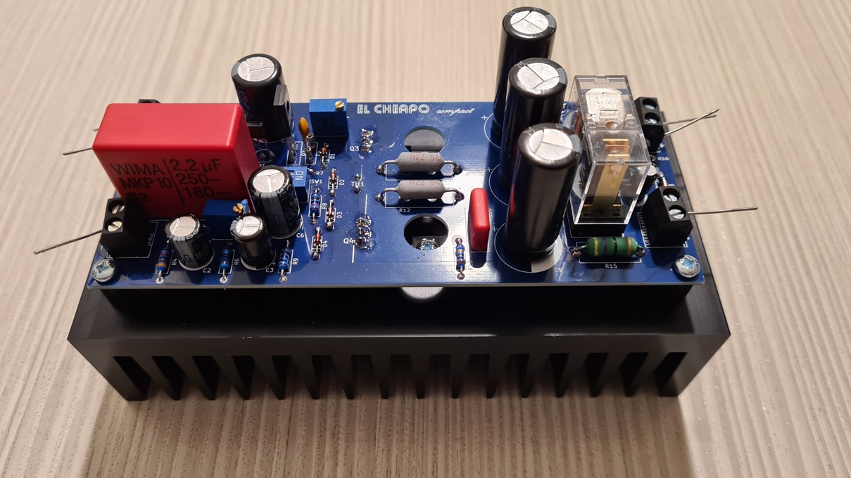

ich möchte Euch noch den dritten El Cheapo vorstellen. Ich nenne ihn El Cheapo „compact“.
Wieso „compact“? Durch die Verwendung von Darlingtontransistoren in der Endstufe konnte die Bauteilzahl verringert werden und die Platine auf 145 x 65 mm, also „Smartphonegröße“ verkleinert werden. Die Endstufendarlingtons sind unterhalb der Platine verbaut, sodass die Platine auf einen Kühlkörper oder an eine Gehäusewand- oder boden „angeflanscht“ werden kann. So können sehr kompakte Verstärker verwirklich werden.
Hier ein Bild:
[Bild: 20251203-071054.jpg]
Technisch ist die Endstufe nun komplimentär aufgebaut, also ein PNP- und ein NPN-Darlington in der Endstufe. Daher unterscheidet sich der Klang auch minimal.
Auch der El Cheapo „compact“ hat die „Zusatzausstattung“, die der EL Cheapo „hot“ schon bekommen hat, also eine Bootstrapp-Schaltung, Platz für einen größeren (möglicherweise qualitativ besseren) Eingangskondensator. Anstatt einem Ausgangselko, sind drei Stück parallel verbaut, das senkt den Innenwiderstand. Außerdem ist die symmetrische Vollaussteuerung einstellbar.
Je nach verwendetem Kühlkörper ist der „compact“ kalt oder heiß umsetzbar, zum Thema „heiß oder kalt“ bitte den Beitrag zum El Chepo „hot“ lesen. Die heiße Variante des „compact“ würde ich dem erfahrenen Bastler empfehlen, die kalte Variante ist unproblematisch.
