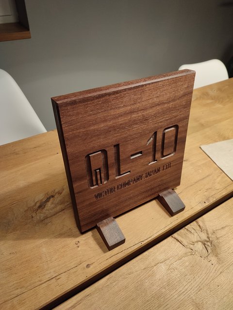

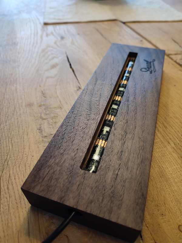

Hier ein kleines Deko Projekt für ein Forumsmitglied aus dem Dual Board.
[Bild: IMG-20220315-180602-copy-750x1000.jpg]
[Bild: IMG-20220315-180613-copy-750x1000.jpg]
[Bild: IMG-20220315-180709.jpg]
[Bild: IMG-20220314-192844.jpg]
[Bild: IMG-20220315-180613.jpg]

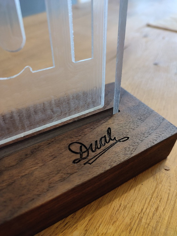

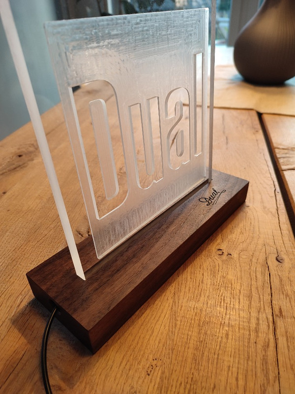

Logo in Acryl gefräst und in Nussbaumständer eingepasst. Das Ganze mit einem LED Band bestückt.
Vielleicht gefällt es ja auch dem ein oder anderem hier.
Liebe Grüße Sascha

nur die Fräserspuren würden mich bissi stören. wie könnte man die vermeiden, Drehzahl, schnellerer/langsamerer Vorschub, weniger Abtrag? oder ist das so gewollt?
Sascha
muss los, der Roller schreit.
(30.04.2022, 17:48)Apache schrieb: schick. Thumbsup
Sascha
Vielen Dank für die Rückmeldung. Und in der Tat, mich stört das auch.
Im Prinzip müsste eigentlich die Schrift gefräst werden und das drumherum stehen bleiben. Würde meines Erachtens besser wirken. Die Anfrage war aber so.
Grundsätzlich müsste das geschliffen und poliert werden. Das ist ziemlich viel Arbeit. Das würde aber die Frässpuren wegmachen.
Beste Grüße Sascha
Moinsen!
Mit 240er Schleifpapier, einen Exenter- und Dreiecksschleifer und ein wenig Geduld lassen sich die Frässpuren sicher beseitigen. Bei meinen beiden Faselampen habe ich damit eine wunderbare Satinierung herstellen können.
Wenn gewünscht, zeige ich gern Bilder davon.
(01.05.2022, 08:27)lyticale schrieb: Moinsen!
Moin...ja, wobei Acryl schon etwas mehr Zeit benötigt und es nass geschliffen werden sollte. Und das von Hand. Da kommst du mit Maschine nicht hin.
Beste Grüße Sascha
Aber gerne schau ich mir deine Bilder an...

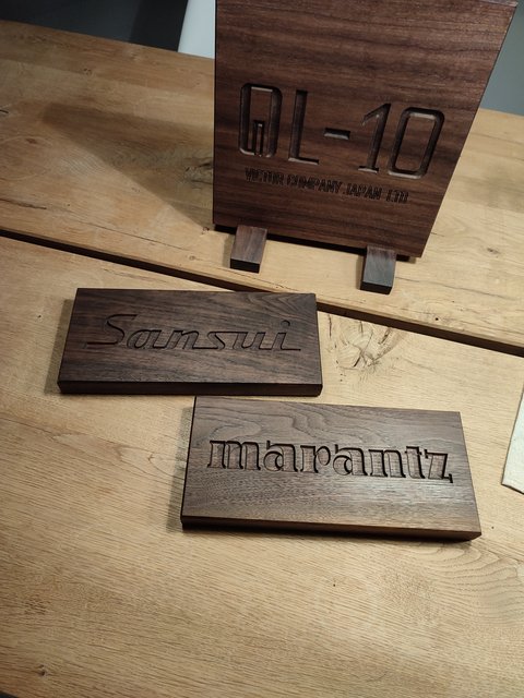

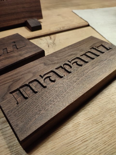

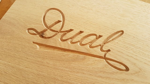

Hier noch ein paar Ideen aus Holz.....
[Bild: IMG-20220312-191910.jpg]
[Bild: IMG-20220312-192023.jpg]
[Bild: IMG-20220312-192031.jpg]
[Bild: IMG-20220312-192037.jpg]

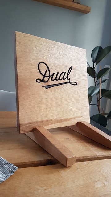

Was auch immer edel wirkt ist die Schrift schwärzen...
[Bild: 20210513-160711.jpg]
[Bild: 20210519-204101.jpg]
