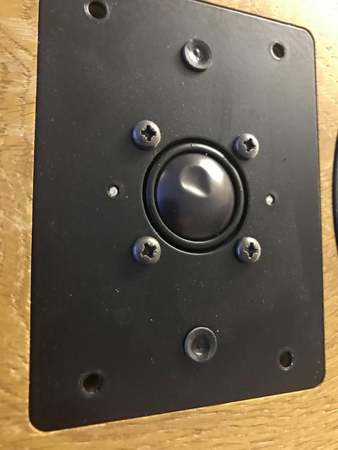

Vakuum heisst eine Lösung: ein Röhrchen passend für dem Blötsch besorgen, vorsichtig ansetzen und ma kräftig saugen. Ne große Spritze kann beim Erzeugen des nötigen Vakuums helfen. Ein Gummi von ner Bierflasche mit Plöppverschluss kann als Dichtung zwischen Röhrchen und Kalotte herhalten.

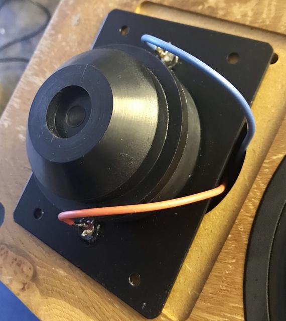

Andere Möglichkeit: Magnet abschrauben (offensichtlich: viermal Kreuzschlitz) und die Kalotte von hinten bearbeiten. Obacht: das Ferrofluid ist relativ zähflüssig, die "Auslaufgefahr" ist gering. Trotzdem nichts davon mit dem Finger berühren, damit die Pampe beim Wiederzusammenbau möglichst vollständig bleibt.

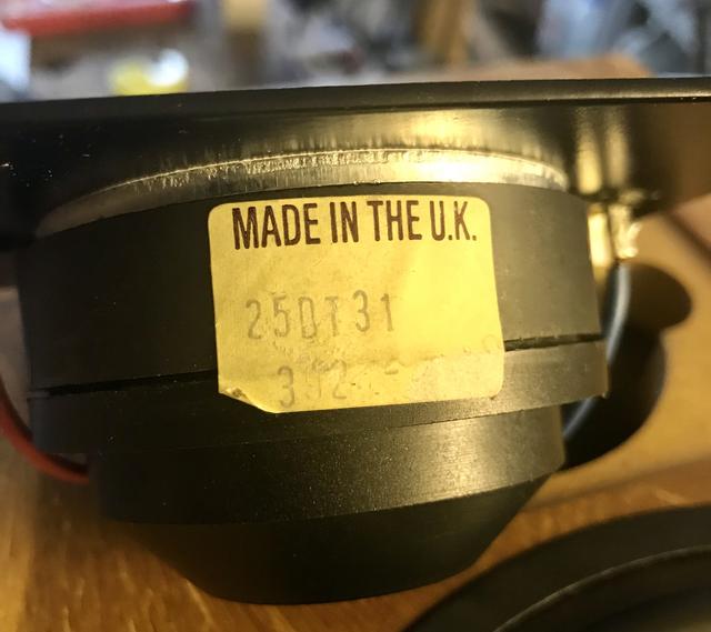

Das sieht nach Audax aus, auch wenn UK drauf steht.
Front ist demontiertbar, müsste sich von hinten ausheulen lassen - Wattestäbchen hilft.
Aber auf die ferrosuppe achten

die Kalotte besteht aus Alu, die wird man so ohne weiteres nicht mehr glattgebügelt bekommen!

die Zuleitungen zu der Schwingspule fehlen?

Und Zuleitungen sind verdeckt, ausbeulen könnte wenn man vorsichtig rangeht noch knapp funktionieren.

Das sind Kalotten von Elac (Electroacustic Industries) aus GB, die gleichen sind in meinen TDL auch drin.
Die Delle bekommt man nur von hinten vernünftig weg, bitte nichts anderes versuchen.

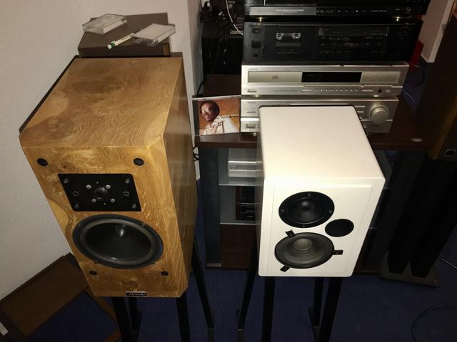

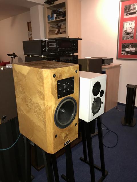

Roland... nachdem der Holger so perfekt meine Frage zum Hochtöner beantworten konnte, will ich das „Geheimnis“ mal lüften Ausgehend von einer (glücklicherweise mal wieder schlecht fotografierten und noch dünner beschriebenen Kleinanzeigen-Annonce) durfte ich zwischen den Tagen dieses Monitorpärchen Namens Alcando aus dem Hause A.O.S. Axel Oberhage, heute 82405 Wessobrunn- seinerzeit Starnberg, abholen.
Es dürfte sich um eine Vorgängerversion der „Studio-22“ handeln, wenn man das hier liest...
https://www.aos-lautsprecher.de/index.ph...und-aktiv/
https://www.aos-lautsprecher.de/index.php/ueber-uns/
Umso erstaunlicher, das der Erstbesitzer diese Lautsprecher nicht als Bausatz sondern als Fertig-LS beim Peter Brager, Open-air in der Rentzelstraße beim Hamburger Fernsehturm in der ersten Hälfte der Neunziger mal erwarb.

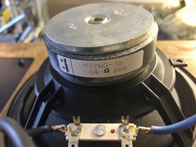

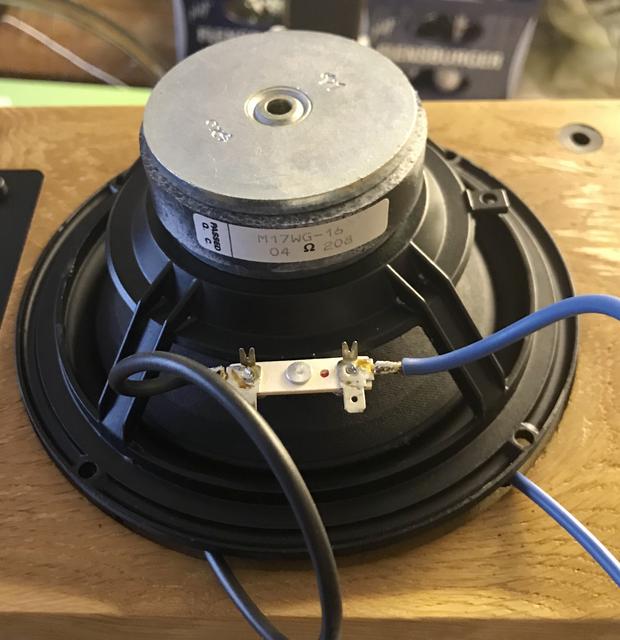

In den Fotos mal zum Größenvergleich eine unserer tollen BR-25. Wie man ahnt, ein durchaus erwachsener Lautsprecher mit einem 17er Vifa Tieftöner, einem M17WG-16. Dazu eingekleidet in Echtholzfurnier „Roseneiche“, auf interessante Art unruhig, wie ich finde. Und klanglich ein Prachtstück, absolut langzeittauglich, wenn auch etwas leistungshungriger als meine übrigen LS-Paare hier im Geraffelkeller. Mit Produkten dieser Manufaktur lohnt es sich, sich zu beschäftigen. Leider im Norden der Republik nicht sonderlich verbreitet.

ich habe mal so eine Delle bei meinen Dynaudios mit einem Stausauger wegbekommen. Rohr gaaaaaanz vorsichtig nah an den Hochtöner gehalten.
Hat sehr gut funktioniert.
