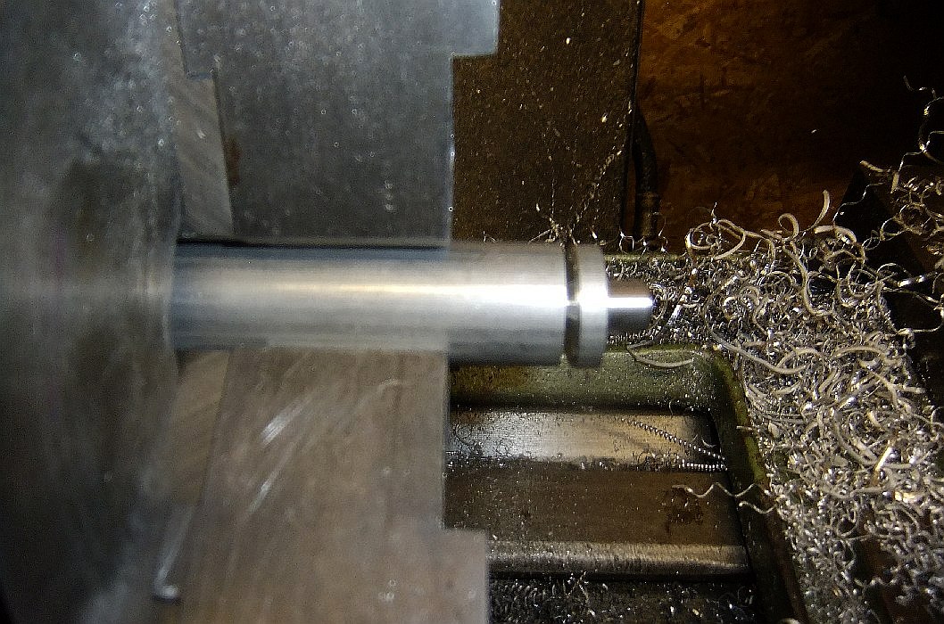

So, schaun wa mal.
Leider nur 24er Rund vorrätig...
Erst mal eine " verlorene Spannhülse" basteln:
Dann das 24er auf 8mm runtergedreht, und ein 0,8mm Sägeblatt aufgezogen und mal an der Spannhülse einen Schnitt gemacht - einklich perfekt.
Kein Foto, vergessen..
Rin den Knopp in die Spannhülse:
Anzentriert, vorgebohrt, auf 4mm Dm und 8mm Tiefe ausgefräst, kleine Fase außen und große Fase innen angedreht.
Umdrehen und auf 12mm Länge bringen, Fase dran, das Ganze 2x, bitteschön:

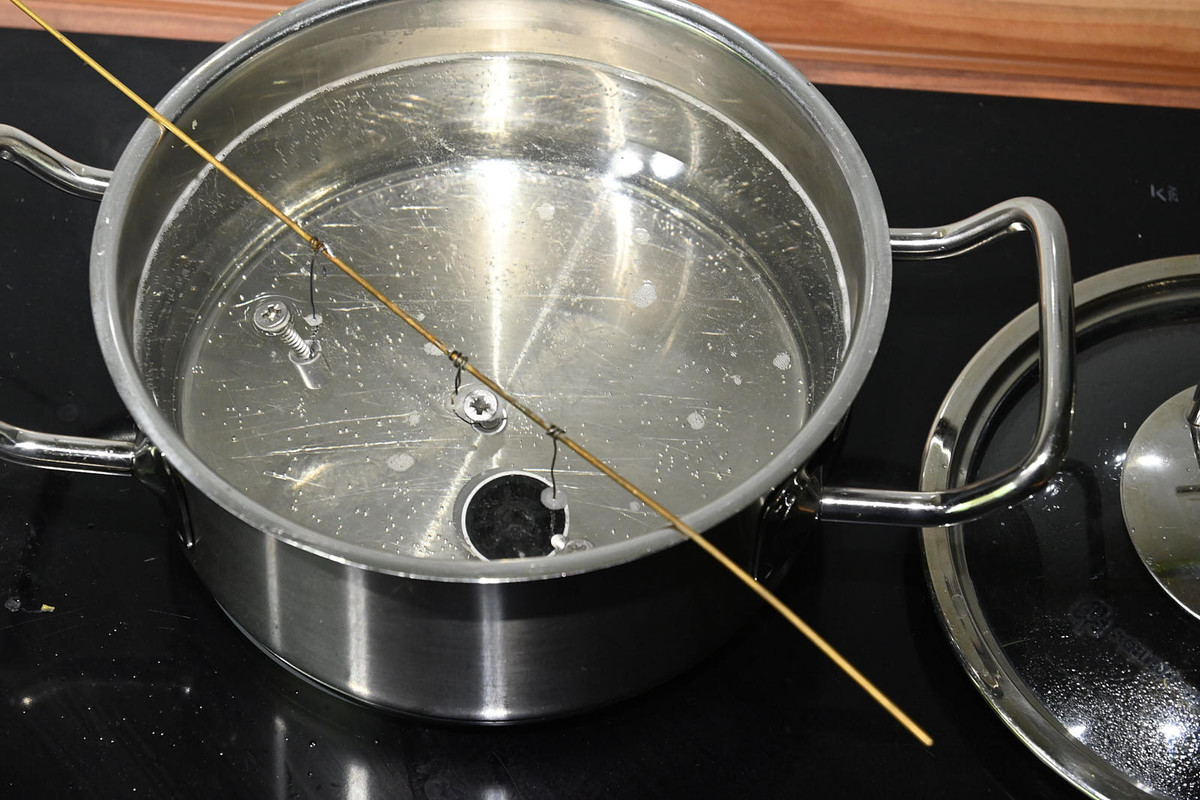

Knöpfe an meinem "Objektträger" befestigt. Messing-Stab mit Titandraht und NIROSA-Schrauben.
Die Werkstücke müssen absolut sauber sein.
Zuerst ins Reinigungsbad bei 55 Grad Celsius. 5 Minuten.
Danach ab zum Eloxieren. Die Flüssigkeit ist 18,75%tige Batteriesäure (Schwefelsäure) Das Blech ist aus Titan.
Grober Richtwert für die Stromstärke ist 1,5 A pro 100 cm² Oberfläche per 60 Minuten bei 20 Grad Celsius.
Das Bad wird warm!
So jetzt noch 1 Stunde im destillierten Wasser kochen. Dann sind wir fertig.
Das soll keine Anleitung zum Eloxieren sein! Es ist gefährlich mit den Chemikalien zu hantieren! Handschuhe, Schürze Schutzbrille!
Auch die richtige Entsorgung ist dabei sehr wichtig!
und fertig:
