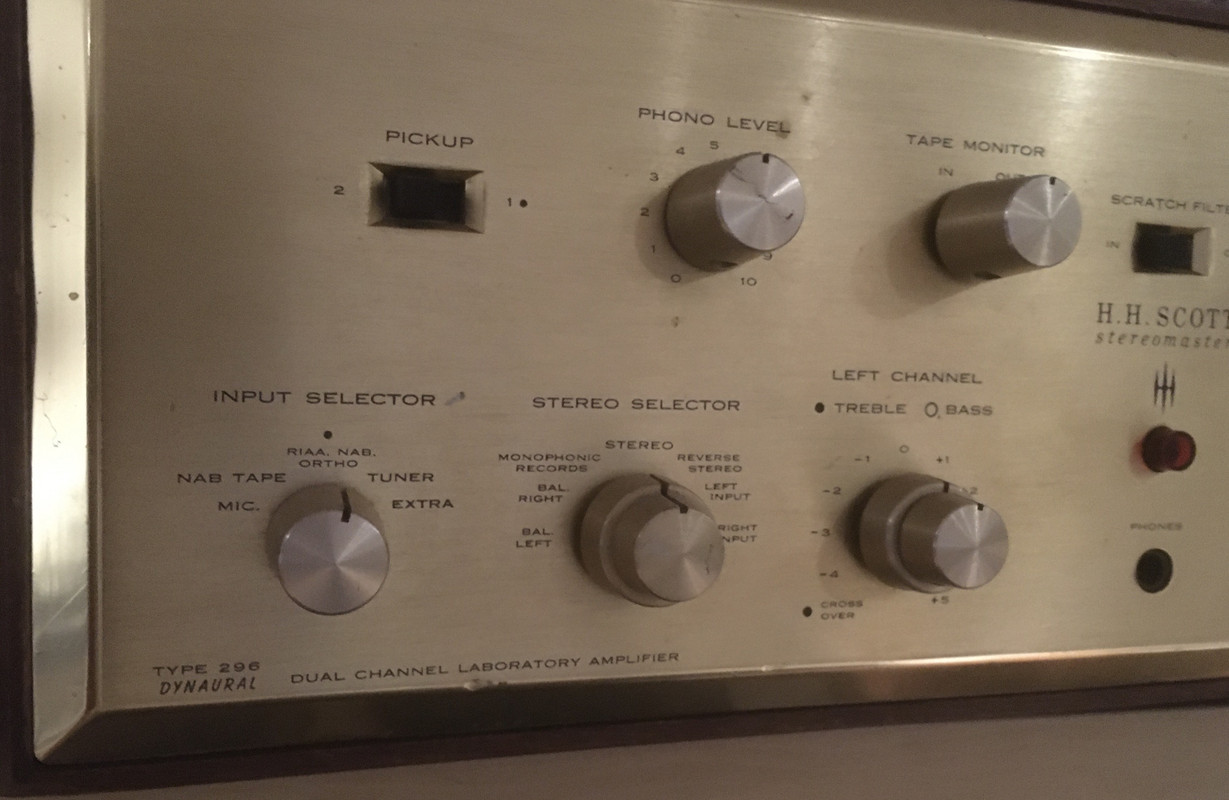

Bei dem Scott steht ja RIAA, das müsste ein MM Eingang sein, beim Radford würde ich mal den Disc Eingang probieren.

Sollte beim Scott so sein. RIAA NAB ist für MM-Systeme.

Scott 296, Phonoeingang für MM-Systeme gem. RIAA NAB

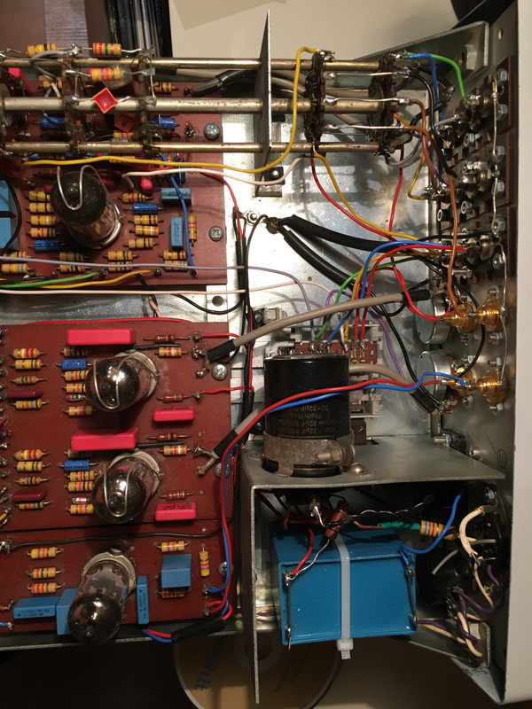

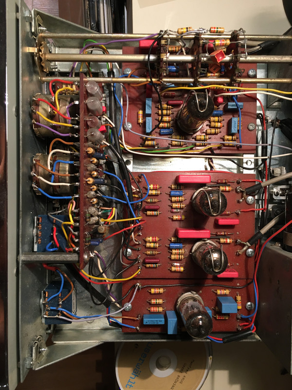

Ich könnte das Ding aufschrauben und ein Bild machen....

Hi, ist wohl einfach:
"Wenn Dein Radford SC 22 schon einen Transistor als erste Stufe im "Disc" Verstärkerzug verbaut hat,
arbeitet der auf jeden Fall mit der RIAA Entzerrung."
Wie schon im Text ersichtlich, bezieht sich das auf den Radford SC 22, ob das bei einem Rotel oder sonst irgendeinem anderen Amp oder Preamp so gilt..ich weiß es nicht.
Für den Radford SC 22 ist das auf jeden Fall eine Methode, um das Alter und damit die Art der Phonoentzerrung zu bestimmen.
Hanno
