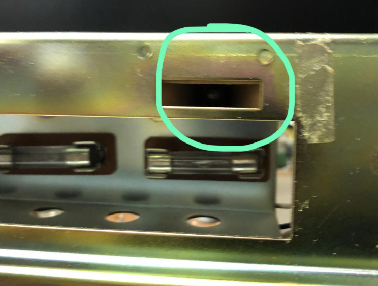

[Bild: 3-BAB4-DF4-6588-4-F95-A410-A5480-F1-CFF5-F.jpg]

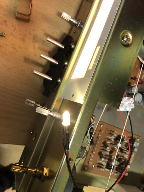

So, es ist eine LED mit passendem Widerstand geworden.
Hier vor dem Löten noch mit Klemme  Floet zum ausporbieren:
[Bild: A0-C3-E76-D-85-F1-45-A4-9360-5-E4-AD67668-FD.jpg]

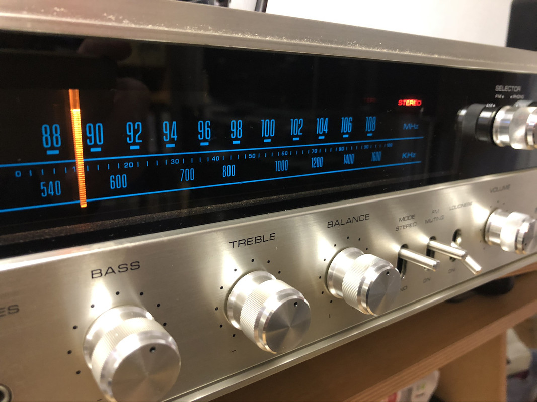

Hier dann fix fertig. Zwei Skalenlamperl hab ich auch gleich getauscht. Jetzt gefällt er mir wieder  Thumbsup
[Bild: 71-DFAC35-AC8-A-4-BE1-B61-F-7-BA2-A32230-F0.jpg]
