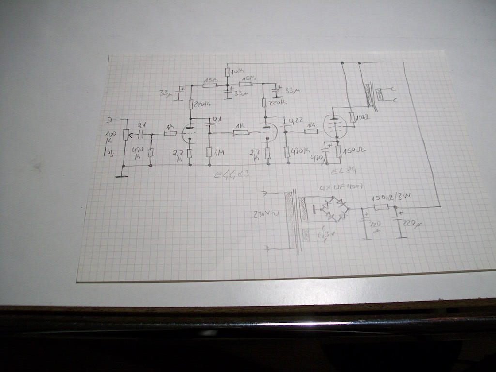

Der Original Schaltplan den mir mein Meister damals mal eben aufgezeichnet hat.
[Bild: 20200220-193105.jpg]

ach, die Schaltplan Skizze ist saumäßig, wenn man sie korrekt ins Reine zeichnet, ist dass schon mal die halbe Miete.

da Dirk ne Doppeltriode pro Kanal einsetzen will, hab ich diese Variante auf´s Papier gebracht,
[Bild: 100-1885.jpg]
[-] 1 Mitglied sagt Danke an Doppelton für diesen Beitrag:
  • charlymu
die Schaltung von banix arbeitet mit Schirmgittergegenkopplung an der Endröhre, das erfordert einen speziellen Übertrager; für Hochpegelsignale z.B. vom CD-Player ist eine 2-stufige Vorstufe nicht nötig; man könnte also je eine Triode  der Ecc83 für beide Kanäle verwenden. Ich würde ein Schaltungskonzept bevorzugen, bei dem auch der Ausgangsübertrager in der Gegegenkopplungsschleife liegt; das gibt dramatisch bessere Verzerrungswerte. Im Netz gibts genügend Schaltbeispiele.
