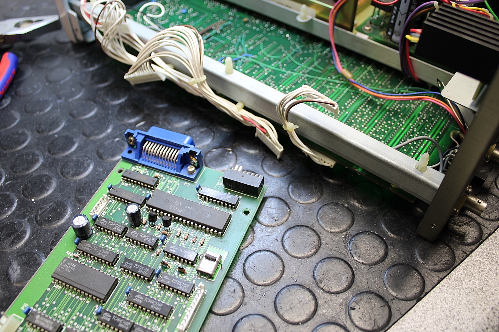

Ich konnte kein Gerät auftreiben, in dem der GPIB-Chip ein 7210 ist, der zudem noch mit Fassung verbaut wurde. . Drum musste der Kenwood DB3545 dran glauben. Er ist klein, leicht und schnell geöffnet. Ausserdem ist er hier nicht via GPIB eingebunden....Wenn da (wider erwarten) etwas kaputt geht, ist es nicht so tragisch.

Nach dem Sockeln erst mal mit dem Origina IC testen...So wie es sich gehört. Eventuell wurde ja ein Fehler eingebaut.....?  Nein, alles OK.

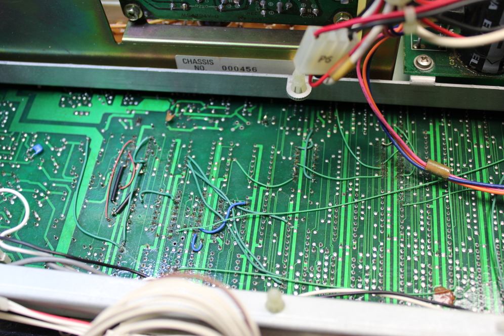

Von den Geräten wurden nur wenige gebaut, da sie nur sehr speziell einsetzbar sind. Ende der 80er brachte Kenwood als einer der wenigen Hersteller eine ganze Reihe spezieller Meßgeräte auf den Markt, die für die Entwicklung und Kontrolle von CD und DAT Laufwerken verwendet werden. Man beachte die vielen nachträglichen Änderungen am Layout. Die sind vermutlich schon ab Werk gemacht worden. Einige davon könnten aber auch die Folge einer Reparatur sein, bei der die Platine beschädigt wurde.

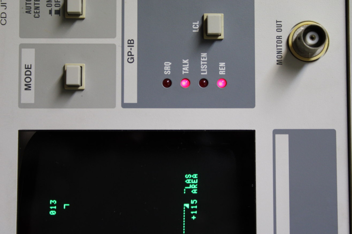

Alles OK. zumindest auf den ersten Blick. Listen & talk ohne Abstürze.
Das alleine belegt aber noch nichts. Werde später genauer testen. REN steht übrigens für "Remote ENable"
