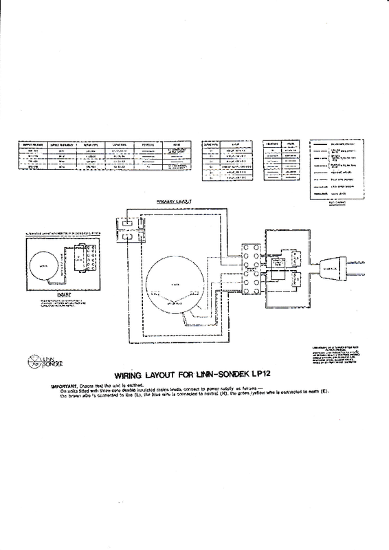

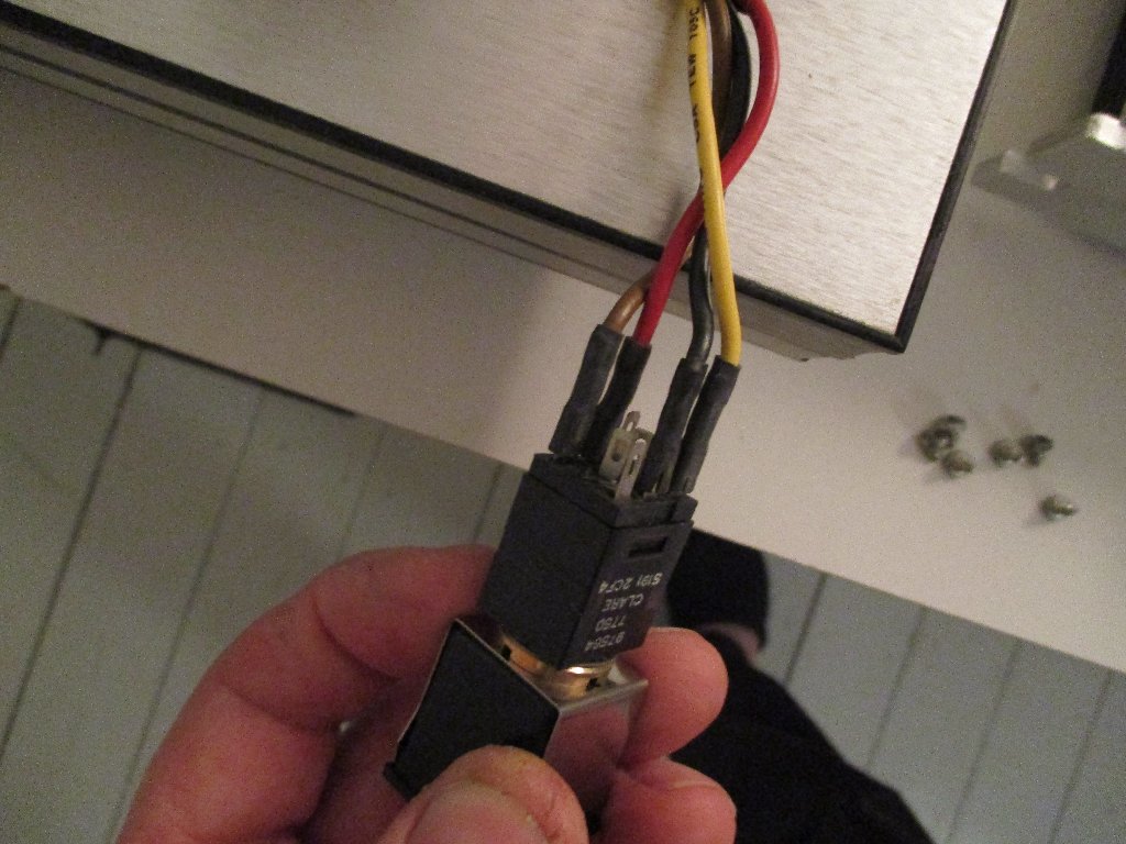

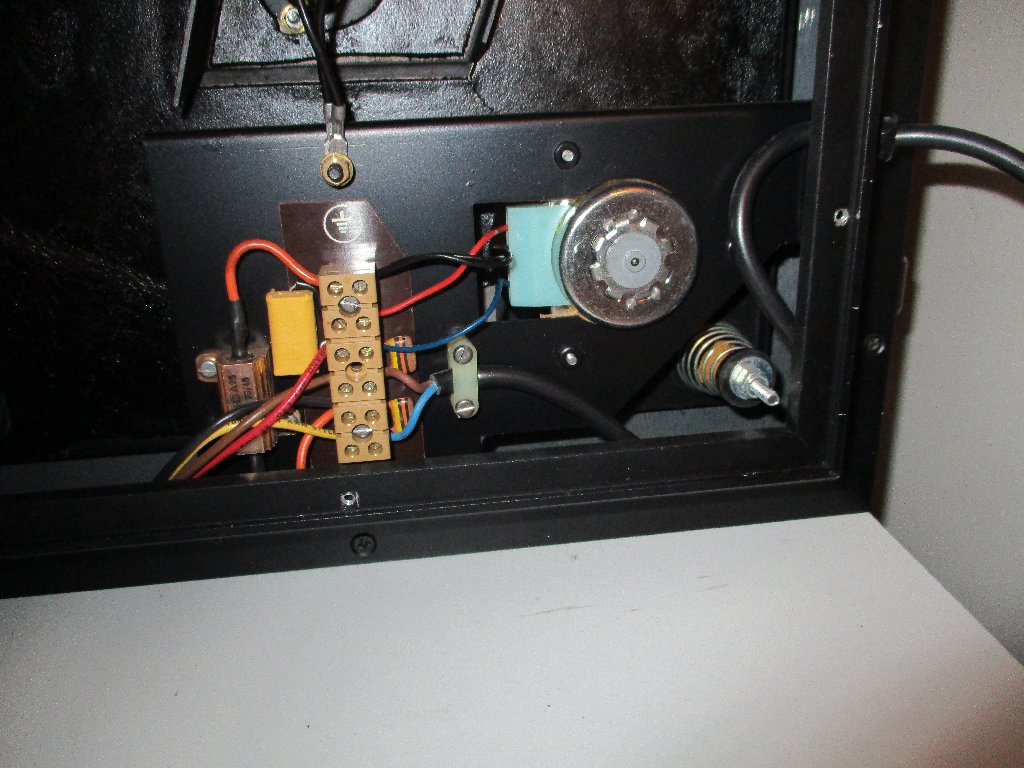

Ich habe mal ein Foto der Verkabelung gemacht. Beim Blick auf den Schaltplan vom Linn fällt mir die Gemeinsamkeit auf. Ich habe mal den 2-poligen Schalter betrachtet. Beim Linn scheint er beide anschlüsse gleichzeitig ein und aus zu schalten. Mein Schalter hat 2 Um-Schalter, ein Pol schaltet sich ein, der andere aus. Das ist doch sicherlich falsch ????

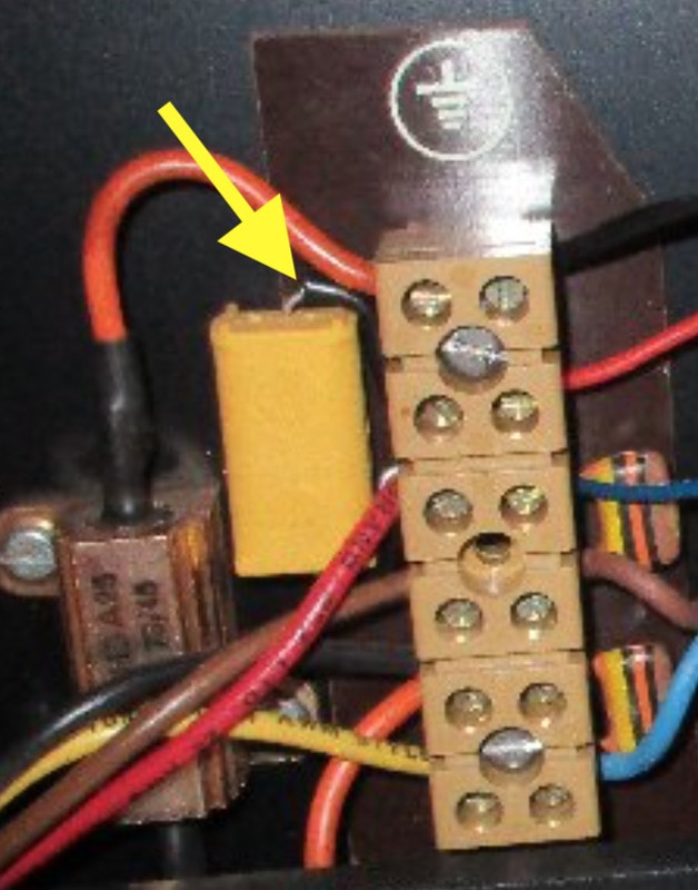

Ist auf dem Bild ein gebrochenes Bein an dem großen gelben Kondensator zu sehen oder täuscht das?
Schaut aus wie durchgeknipst....

(04.03.2020, 22:52)Dude schrieb: Ist auf dem Bild ein gebrochenes Bein an dem großen gelben Kondensator zu sehen oder täuscht das?
Nein, der ist heile, da ist schwarzer Schrumpfschlauch drum.
Der Schalter ist auch richtig belegt, die eine Seite des Umschalters funktioniert entgegengesetzt zur anderen Seite, d.h. beim Einschalten werden beide Kabelpaare geschaltet.

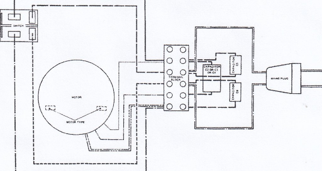

So, ich habe mir den Stromverlauf mal aufgezeichnet, es entspricht 100%ig dem Linn Plan. So wie ich es verstehe:
Der Motor hat 2 Wicklungen, eine bekommt beim Einschalten direkt Strom, die andere über einen Kondensator. Dadurch wohl etwas verspätet sodas dadurch die DRehrichtung stimmt. Kann das so richtig verstanden sein ?

Ja, de rPhasenversatz soll die Derhrichtugn bestimen udn den Anlauf ermöglichen. Auch ist mit Kondensator mehr Leistung vorhanden, als beim angeschubsten Motor.

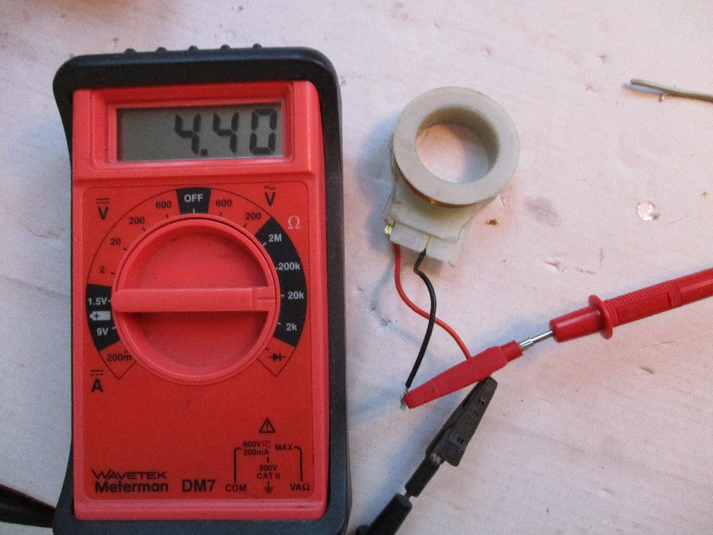

So, eine Wicklung hat 4.4kohm, die andere mit Kondensator kein Durchgang. Hab mal nach neuen Motoren geschaut. Es müsste ein 110volt 250 umdr./min ein. Dieser hat allerdings eine 3 Punkt Befestigung statt der verbreiteten 2 Punkt.

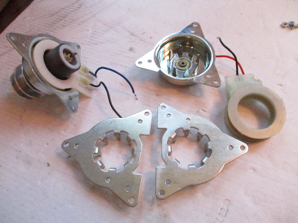

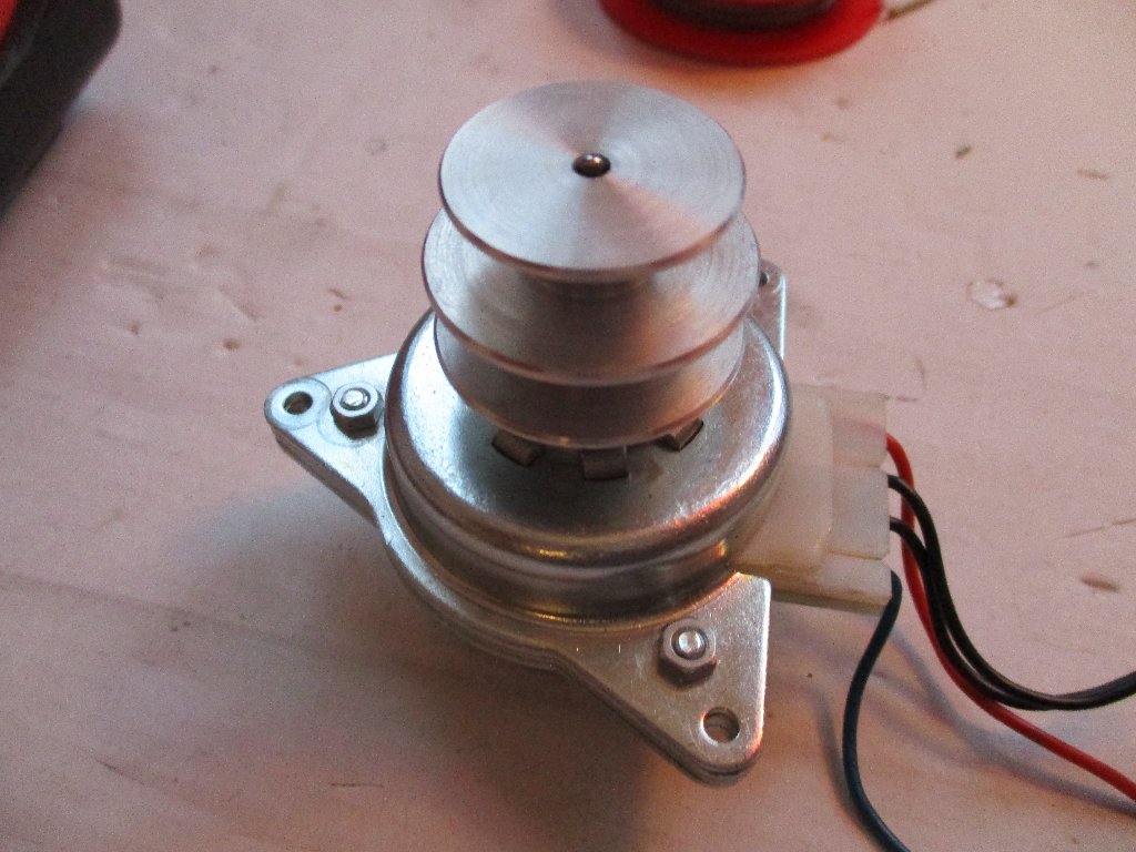

Habe heute mal den Motor zerlegt. 3 Nieten ausgebohrt und einfach die Einzelteile auseinandser gernommen. Die zwei Wicklungen sind separat ganz einfach heraus zu nehmen.

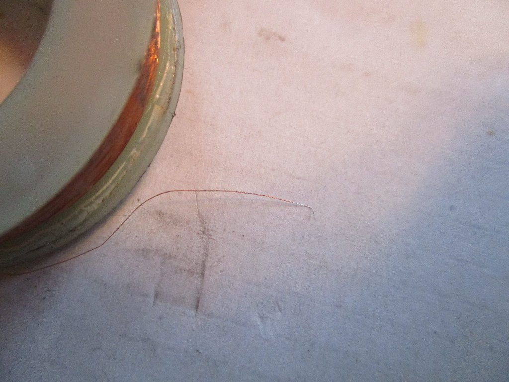

[Bild: IMG-4492.jpg]
Das ist die Wicklung ohne Durchgang. Das abgerissene Ende war schnell gefunden, direkt am Ende. Der Draht ist haardünn und mit Lack überzogen.
[/url][Bild: IMG-4494.jpg][Bild: IMG-4493.jpg]
Ich habe eine Ader einer dünnen Litze genommen und den abgerissenen Draht damit verängert. Und siehe da, 4.4kohm Widerstand wie die andere heile Wicklung auch.

Die Einzelteile wieder zusammen gesteckt und statt der ausgebohrten Nieten mit M3 Schrauben wieder zusammen geschraubt. Nach dem Einbau dreht der Strathclyde wieder jedesmal in die richtige Richtung.
