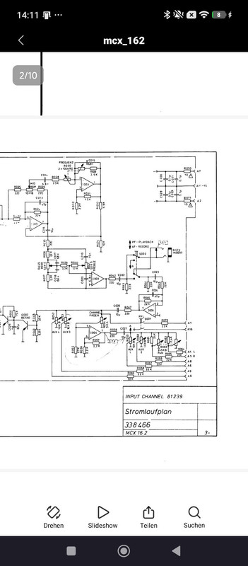

Dynocord MCX 2124 Defekte Transistor immer wieder R070 R071
[Bild: Screenshot-2026-02-19-14-11-03-314-com-m...rowser.jpg]
[Bild: Screenshot-2026-02-19-14-11-10-798-com-m...rowser.jpg]
[Bild: Screenshot-2026-02-19-14-11-36-637-com-m...rowser.jpg]
Es gehen immer R070 R071 kaputt direget beim einschalten weiß wer an was oder Wiso es Dranligen könnte es sind nur die Cannele 1-5 betroffen
Willkommen im Forum.
Diese beiden Widerstände sind Sicherungs Widerstande und dienen der Unterbrechung beim Fließen von Überstrom.
Gründe dafür gibt's mehrere.
Oft sind es passive Bauelemente wie Kondensatoren und Elkos, aber auch aktive Bauelemente, die gegen Masse gelötet sind. Zwecks Findung dieses defekten Bauelements muss die Stromversorgung aufgeteilt und der Stromfluß der einzelnen Zweige geprüft werden.
M.f.G.
harry
