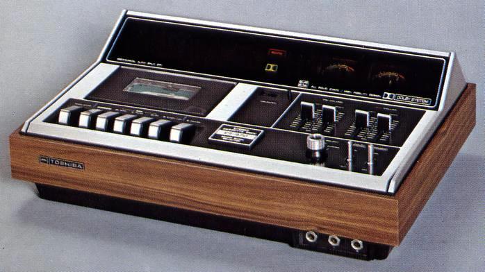

TOSHIBA Werbung/Katalog/Prospekte
TOSHIBA KT 403 D
[Bild: Toshiba_73_74_48.jpg]
[Bild: Toshiba_73_74_49.jpg]
Bilderquelle: hifi-archiv.info/Toshiba/1973/Toshiba

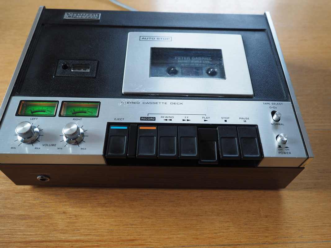

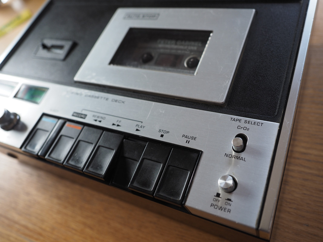

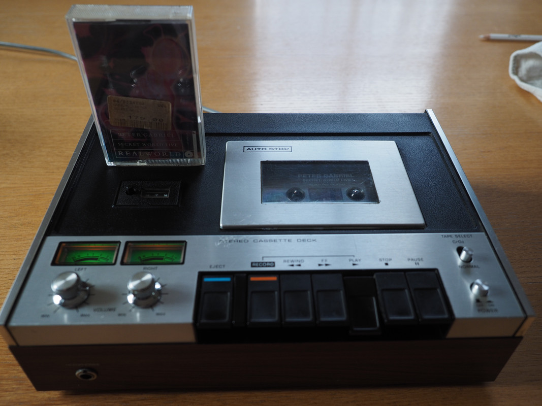

National Panasonic 269
[Bild: 4UJgW83.jpg]
Tape ist heute angekommen und leider gibt es da ein ProblemSad
Habe das Gerät angeschloßen und all die üblichen Funktionen getestet rewind/ff/play und alles lief bestens…..dann versuch Aufnahme, Cassette eingelegt…Austeuerung eingestellt…Anzeige ganz normal…rückgespult auf Play gedrückt und raus kam nur ein schriller hoher Ton und die Anzeige steht voll anSad…andere bespielte Cassette eingelegt…nichts geht mehrSad
[Bild: HiHMn84.jpg]
Das ist voll schade, weil das Tape super zum Kirksaeter passt!
Suche nach Pult Tape geht weiter Flenne
[-] 6 Mitglieder sagen Danke an hanns für diesen Beitrag:
  • 0300_infanterie, UriahHeep, hadieho, HifiChiller, Ivo, feesa
Das ist schade. Gib es doch einem zum reparieren. Es passt doch sehr schön zum Kirkseater.
  • hanns, Ivo
(18.04.2020, 18:03)hanns schrieb: National Panasonic 269
Das hört sich nach dem berühmten Multischalter an. Versuche mal bei eingelegter Kassette ohne Schreibschutz (normale Leerkassette) und ohne Strom die "Record"-Taste sehr oft zu drücken und zu lösen. Wenn das zu Änderungen im Verhalten führt, braucht der Multischalter etwas Pflege mit Kontaktspray.

Hallo Bernd, habe Deinen Rat befolgt und es hat geklappt Dance3 super danke Dir  Drinks

War bei meinem Panasonic auch so. Hab dann zerlegt und so gut es geht den Schalter gereinigt. Jetzt klappt’s glücklicherweise wieder.

Hanns, wer weiss wie lange der "Wiedergabe-Aufnahme-Umschalter" vor deiner Aktion schon nicht mehr bewegt wurde. Ich denke nicht Tage, Wochen, Monate sondern eher Jahre.
Oder hat der Verkäufer auch "auch Aufnahme getestet und geht" angegeben?
