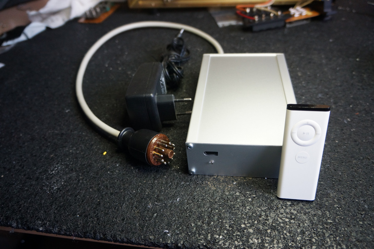

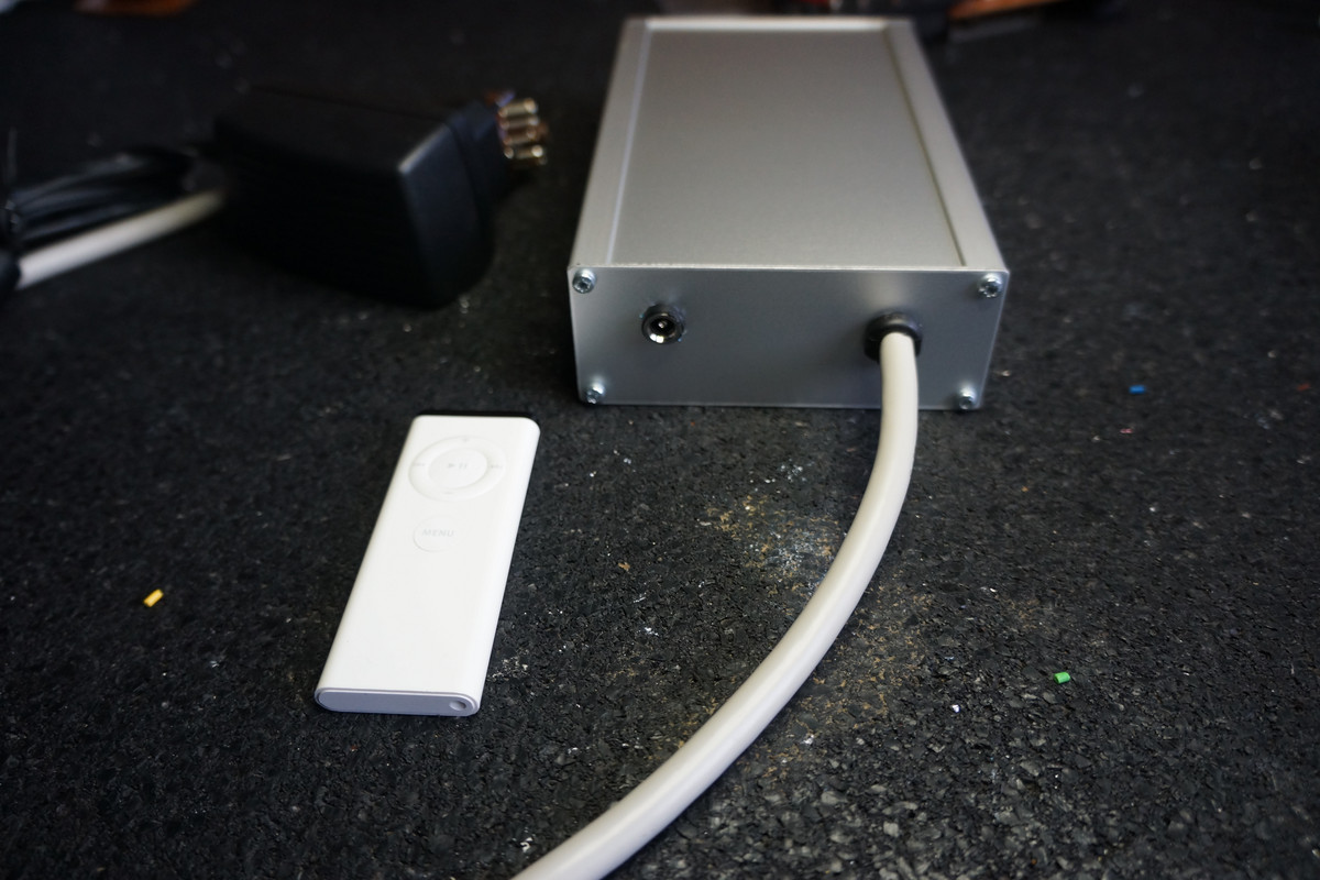

(25.03.2020, 19:40)winix schrieb: Der Knochen ist ja sowas von hässlich - ob eine Apple-Remote anlernbar wäre?
Nein, aber ein Empfänger ist anlernbar auf die Signale der Apple Remote - siehe meine Studer FB des Oberpfälzers.
Mein Wunsch - um nicht zu sagen: die Vorgabe - war ja genau die, nicht so einen widerwärtigen Knochen im Blickfeld erdulden zu müssen...
Wenn ich mich recht erinnere, senden die Dinger sogar eine individuelle Geräte-ID...aber das weiß Matthias sicherlich noch alles besser.

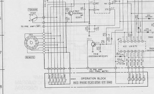

Habe mir mal das Service Manual angeschaut und gesehen wie die Pins der Remote Buchse belegt sind.

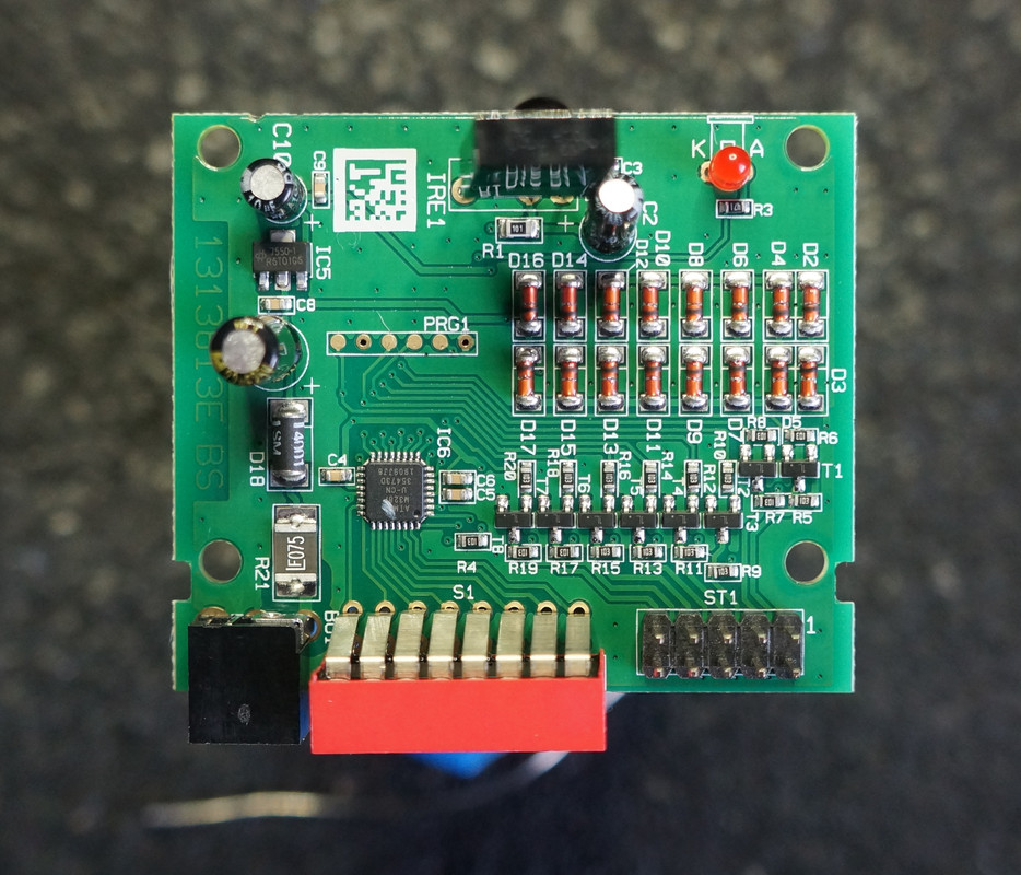

ich hab jetzt mal so einen elv empfänger bestellt, wenn ich zwischendurch mal ne stunde Zeit hab werd ich testen wie und was damit machbar ist.
Geht sicher schneller bei mir da ich mich damit bereits sehr gut auskenne, aber bitte nicht drängeln.

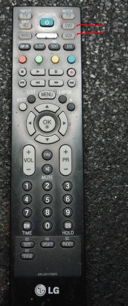

Schau mal hier:
Gruß ausm Kohlenpott
Ingo

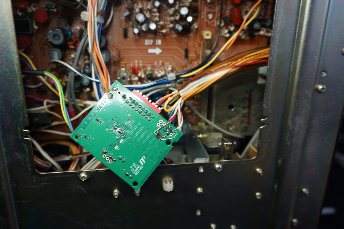

kleine Demo wie sowas funzt
https://old-fidelity-forum.de/thread-381...pid1294074
der Handsender den der da hat ist ja mal schick, hast ja noch Zeit Ingo, such mal nach so einem und ob es den irgendwo zu kaufen gibt.
