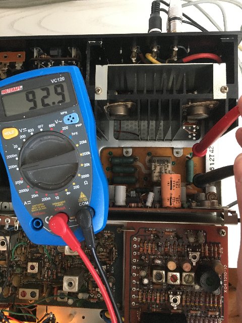

Während ich auf ein Poti (aus China) für meinen Kenwood KR-7070A warte (siehe diesen Thread: https://old-fidelity-forum.de/thread-37928.html), würde ich gerne den BIAS an meinem KR-6200 kontrollieren und ggf. einstellen. Ich habe das Gefühl, dass das Gerät etwas wärmer wird es als vielleicht sollte... ist aber nur ein Gefühl. Nun habe ich natürlich sämtliche Unterlagen zu dem Teil, bin auch nicht ganz ungeschickt, weiß aber nicht ganz sicher wo ich messen muss und welche WErte dabei herauskommen sollen.
Wäre jemand so freundlich mir zu helfen?
VG,
Jan

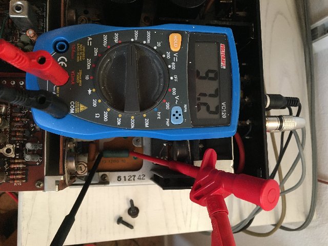

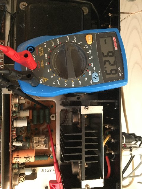

Hier ein Foto...
Sieht doch so alles richtig aus, hast Du mal probiert, die 92,9mV auf 20mV zu reduzieren?

das habe ich, der Wert lässt sich aber gar nicht so niedrig einstellen. Vielleicht haben die sich in der KR-6200 Anleitung vertan und es geht um 20mA nicht um 20 mV wie in der "Kenwood Audio Adjustment" Anleitung zu lesen ist? Dann müsste die Spannung über dem entprechenden Widerstand - so habe ich es im www. gefunden - U = r * I also 0.47 ohm * 20 mA = 9,4 mV sein? Und nun bin ich mit meinem Messgerät am rätseln... entsprechen 94,0 in der 200mV Einstellung 9,4 mV oder 94 mV?
Achte bitte nocheinmal auf das Foto, das ich eingestellt hatte.
Ich danke dir (mal wieder) vielmals!
Gruß, Jan
nene, da sollen 20mV über dem Emitterwiderstand gemessen werden und dein DMM zeigt 92,9mV an
Da ist also was faul in der Biasregelung wenn es nicht weiter runter geht

Hmm, immer Ärger mit den alten Kisten... warum gehe ich da überhaupt ran? Da wäre der Wert ja um den Faktor vier zu hoch! Sooo heiß war es nun auch wieder nicht. Und klingen tut er anständig und läuft problemlos. Was würdest Du nun tun?
Die Stelle wo ich gemessen habe war aber korrekt, oder?

Ich messe bei beiden den annähernd gleichen Wert.
Messpunkt direkt von und hinter diesem Widerstand.
Ist das in beiden Kanälen so??
Beste Grüße und bliebt gesund!
ja, über den Emitterwiderstand müßen die 20mV zu messen sein, wenn´s nicht geht ist in diesem Bereich was faul, evtl die Dioden STV 3
du mußt aber auf beiden Seiten den Bias messen und ggfls einstellen nicht nur eine.
edit: du hast nur den linken Kanal gemessen es sind 2 Emitter Rs je Kanal und gemessen hast du beide im linken und die dürften gleich sein.

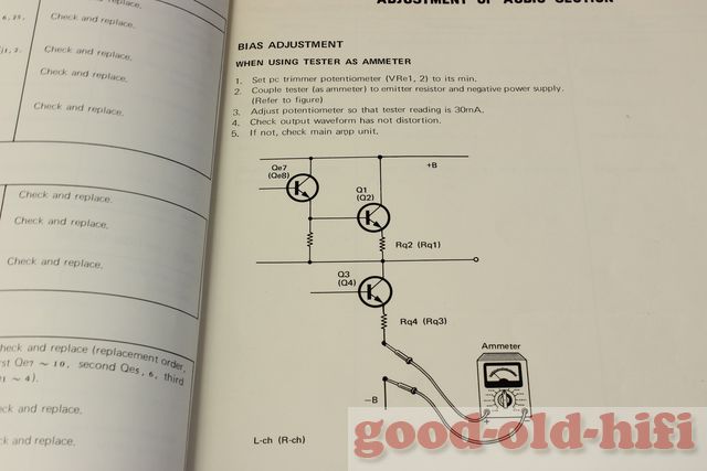

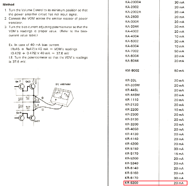

Diese Zusatzblatt habe ich in meinem (Original!) Service-Manual von 1972 gefunden. Offensuichtlich soll hier tatsächlich der
Strom gemessen werden, wozu man die Verbindung zu -B unterbrechen muss (bitte nicht bei eingeschaltetem Gerät!!!)
edit: nee ist nur weine Alternative! (siehe Überschrift) - da stimmt etwas anderes nicht, normalerweise machen diese Geräte null Ärger!!
Beste Grüße und bleibt gesund!

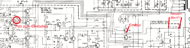

Gilt das Explizit für den KR-6200? Ich habe auch etwas gefunden... aus "Kenwood Audio Adjustment". Damit komme ich aber nicht wirklich klar.
Der Ausschnitt aus dem Schaltplan sieht ganz anders aus. Hier liegen zwei Widerstände hintereinander.

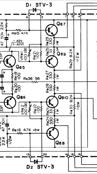

(26.03.2020, 18:59)jan.holly schrieb: Der Ausschnitt aus dem Schaltplan sieht ganz anders aus. Hier liegen zwei Widerstände hintereinander.
das liegt daran, dass das eher beispielhaft ist. Und ausserdem eine echte Komplementaerendstufe zeigt.
Der 6200 dagegen hat eine Quasikomplementaerendstufe. Beide Endtransistoren sind vom gleichen Zonentyp (NPN oder PNP), das komplementaere NPN-PNP-Paar befindet sich in der Treiberstufe.
Und bei den "Quasis" sind eben nicht die Emitter (seltener die Kollektoren) der Endtransistoren verbunden, sondern der Emitter des einem mit dem Kollektor des anderen Endtransistors. Und da der Emitterwiderstand eben am Emitter angeschlossen ist... ;-)
Die Quasikomplementaere Schaltung hat ihre Ursache darin, dass es noch nicht gelang, zuverlaessig komplementaere Leistungstransistoren herzustellen. Bei einem Komplementaerpaar sollten beide Transistoren bis auf die Zonenfolge gleiche Daten aufweisen, was nicht so einfach zu bewerkstelligen war. Also musste man fuer die Endtransistoren gleiche Transistoren verwenden. Die zur Ansteuerung notwendige Phasenumkehr besorgte in fruehen Schaltungen ein Uebertrager (z.B. Grundig SV50), spaeter dann das komplementaere Treiberpaar.
Meine Erfahrung mit dieser Schaltung zeigt mir, dass sie gerne auf ausgemessene Paare bei Treiber- und Endstufe besteht. Ausnahmen gibt es, man sollte sich aber nicht darauf verlassen. Ein Beomaster 3000 zeigte sich gutmuetig, bei einem Philips ??? hat man das Problem dadurch umgangen, indem man die Endstufe mit einem absurd hohen Ruhestrom laufen liess (ich meine, um 300 oder sogar 400mA).
Defekte Transistoren sollte man daher im Zweifel bei Quasikomplementaeren nicht provozieren.
Wenig hilfreich ist hier natuerlich, dass das Schaltbild so fuerchterlich gezeichnet ist. Irgenwie hatte man das Bestreben, soviel Schaltung wie moeglich auf so wenig Flaeche wie moeglich zu zeichnen.
Wenn der Verstaerker ordentlich funktioniert (beide Endstufen haben annaehernd den gleichen Ruhestrom und wahrscheinlich nicht den gleichen Defekt) und er in Ruhe nicht unnormal warm wird, wuerde ich es erstmal so lassen.
(der o.g. Philips wurde warm. Zog im Leerlauf um 50W, was mich erst an einen Defekt denken liess. Es war schliesslich nur ein 2x30W Verstaerker...)

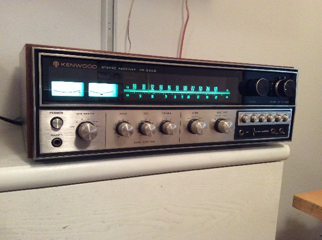

Das ist das Teil... sieht noch wirklich gut aus. Er war erheblich versifft als ich ihn bekam. Aber unter dem ganzen Schmodder sah er noch gut aus. Toll finde ich die gravierte Beschriftung.
