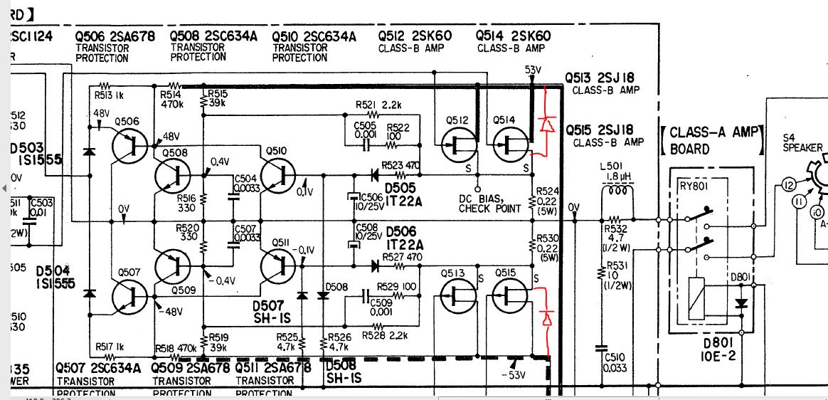

Hab hier ne Sony TAN-5550 mit ner Modifikation bei den V-Fets.
Offensichtlich hat das funktioniert denn die Fets sind i.O. nur was bringen die beiden Dioden (1N4007) an dieser Stelle, ist das ne Modifikation zum Schutz der V-Fets oder Klangtuning?
[Bild: nderung-V-Fets.jpg]
Das sind sogenannte Clampingdioden. Die macht man rein wenn man Fremdspannung am Ausgang erwartet die hoeher wie die Versorgung ist.
da die Versorgungsspannung hier +-53V beträgt ist das doch für die Katz, wo sollte so hohe Spannung am Ausgang herkommen?
Ist doch eher was für Eingänge um die zu schützen Denker
Die Last der Endstufe ist durch die Chassis und Weichen nicht reell. Es geht wohl ums Verhindern von unzulässigen Spannungsspitzen beim Abschalten.

Aus der Lautsprecherbox.....Woher sonst?
Dazu bitte hier die basics nachlesen:
https://leachlegacy.ece.gatech.edu/lowtim/prot.html
Die interessante Stelle:
"D11 and D12 protect Q18 through Q20 from voltage transients which can be induced at the output by inductive loads if the amplifier is driven into clipping"
Der "Effekt" tritt (ganz gleich mit welchem Lautsprecher) niemals auf, wenn man in Zimmerlautstärke ein Hörbuch (z.B. die drei Fragezeichen)  hört. Die Bauteile  schützen vor einem eventuellen "worst case".
Der tritt z.B. ein, wenn man vollgesoffen in der Kellerbar die Sau rauslässt, und mal so richtig aufdreht. Wink3

(06.04.2020, 08:23)scope schrieb: Der "Effekt" tritt (ganz gleich mit welchem Lautsprecher) niemals auf, wenn man in Zimmerlautstärke ein Hörbuch (z.B. die drei Fragezeichen)  hört. Die Bauteile  schützen vor einem eventuellen "worst case".
... kann aber auch passieren, wenn kleine Kinder in der Nähe sind.
Also die Dioden stören nicht, bieten zusätzliche Sicherheit und sind leicht einzubauen.. spricht eigentlich nichts dagegen, oder?

Ist mir schon klar, dass die nicht für ne Partybeschallung geeignet ist und man sowas pfleglich behandelt.. und doch ist so ein doppelter Boden gerade bei den seltenen Vfets bestimmt nicht verkehrt.
Die Frage ist nur, was passiert, wenn die Diode durchbrennt..
Hunter S. Thompson

Top.. und wenn sie niederohmig wird, auch der Speaker?

ich denke es passiert eher das eine der Dioden ausfällt als das die ins clipping kommt.
Geht eine kaputt sind warscheinlich nicht nur die V-Fets hin sondern möglicherweise auch die Speakers, jenachdem wie schnell die Schutzschaltung ist. Drauf anlegen und es austesten würd ich es aber nicht.
Um Clipping zu verhindern kann man doch die Eingangsregler auf 3 Uhr oder auf Mitte einstellen, dann ist das Eingangssignal schon mal ausgebremst so das die Chance für Clipping geringer ist, falls ein Kind mal den Volumeknopp am Pre aufdreht.
Ein Restrisiko bleibt immer, egal womit man versucht es zu minimieren.
  • HiFi1991
Wenn Gutmann die Dimensionierung gemacht hat, schaltet die interne Überlastschaltung mit Q6, 8, 10 etc. bevor die Karre im Sumpf steckt, also klippt, bzw. die schön seltenen VFETs verdampfen, dann brauchts im Normalbetrieb auch keine zusätzlichen Dioden... Floet

Keine Ahnung ob das einen Fehler provozieren würde, aber bei ausgeschalteten Verstärker am Basschassis rumdrücken erzeugt auch eine Fehlerspannung. Ob die den Verstärker killt kann ich nicht sagen, da hab ich keine Erfahrung. Aber die Dioden machen das problemlos mit.
Bisher haben alle V-Fets hier ohne diese Zusatzdioden nach erfolgter Revision keine Probleme und so wird es auch bei dieser 5550 sein.
