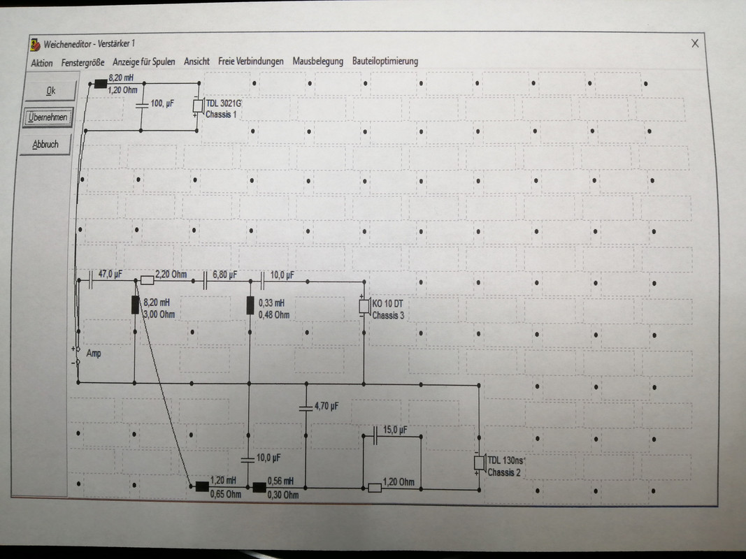

Habe mal zwei Bilder vom BoxSim gemacht :
[Bild: IMG-20200530-132533.jpg]
[Bild: IMG-20200530-132526.jpg]
Klingt für meine Ohren ganz gut.

Das mit 8,2mH Spule habe ich mal im WinBox ausprobiert und der Frequenzgang gefällt mir besser, aber was mir gar nicht gefällt, ist die Überhöhung des Tweeters.
Ist es möglich den Tweeter im Bereich von 8kHz bis 20kHz um 4bB mit passiven Mitteln auszubremsen?
Anbei die Bilder aus dem WinBox :

Die zweite Möglichkeit - gibt es einen Tweeter der diese Überhöhung nicht hat (linear ist)?
(04.06.2020, 22:10)p.seller schrieb: Ist es möglich den Tweeter im Bereich von 8kHz bis 20kHz um 4bB mit passiven Mitteln auszubremsen?
Natürlich. Du kannst den peak bei 9k absenken, der Anstieg zu 15k hin wird dann zwar verbleiben, aber der ist irrelevant, weil er nur noch für etwas Frische im Ton sorgt. Ein bisschen knifflig ist das natürlich, weil du gleichzeitig beachten musst, den fiesen Einbruch bei 7k5 nicht mit zu erwischen.
Abgesehen davon würde ich das größere Problem in dem Gequäke der beiden Buckel bei 3k5 und 5k5 sehen, weil das im Gegensatz zu 9k ein musikalisch grundtonrelevanter Bereich ist. Gesang will man auf jeden Fall nicht unbedingt derart verbogen hören.
Allerdings: Halt mal ein Messystem davor - deine Simulation hat mit dem, was du dann sehen würdest, nämlich nicht notwendigerweise irgendwas zu tun.
Und ich würde dann lieber die Fehler beheben, die auch tatsächlich da sind.
Arbeitshypothese: Sie liegen in echt ganz woanders.

Ich habe noch einmal mit anderen Hochtönern ( KEF T33A ) rumgespielt und das ist dabei rausgekommen :
[Bild: IMG-20200612-183726.jpg]
[Bild: IMG-20200612-183743.jpg]
Es klingt für meine Ohren wesentlich angenehmer.
