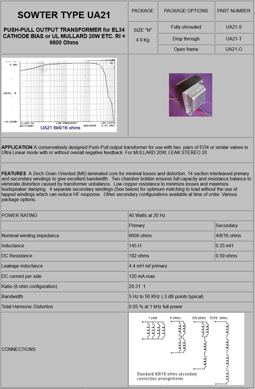

Es wird zeit für ein neues Projekt und da habe ich mir denn Mullard 5-20 ausgesucht und gleich die erste hürde für mich gefunden hier mal der Link (http://www.r-type.org/articles/art-003d.htm),
der ausgangsübertrager da bin ich etwas ratlos.

laut schaltbild ist er push pull als anodenfolger aber ich lasse mich gerne korrigieren und bin beim sowter UA21
[Bild: Screenshot-2022-05-12-at-05-03-54-SOWTER...L34-UL.png]
sicher bin ich mir alerdings nicht.

(12.05.2022, 04:07)Telefunker schrieb: laut schaltbild ist er push pull als anodenfolger aber ich lasse mich gerne korrigieren und bin beim sowter UA21
Hüstel....
man Ultralinearschaltung....
Der Trafo müßte gehen, bin nur etwas irritiert wegen 20Watt - mit 2 EL34 gehen normalerweise so 50Watt.
