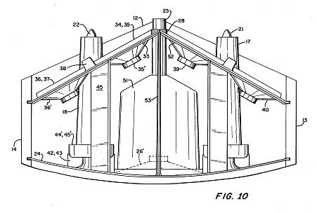

Hallo, früher gehabt, nie zerlegt .....
Diese Zeichnung hattest Du gefunden?
Das ist wohl aus der Patentschrift 4.146.745
Ich weiss nicht, ob us-Patentschriften öffentlich einsehbar sind. Suchst Du!
Tangential geschnitten
- tangential abzutasten
Gruss - Bernd

Hallo, in der kompletten Patentschrift (von einem Herrn Froeschle, nicht von Amar Gopal Bose)
sind auch keine besseren Zeichnungen oder Bemassungen.
Sowie ich die Amis kenne, ist alles mit Tacker und Heisskleber montiert.
Edit: Thomas Froeschle ist wohl Entwickler bei der Firma Bose.
