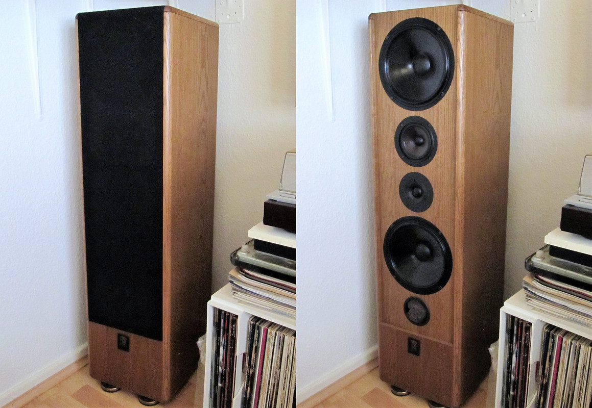

Ich habe auch die 4180. Die sind aber beim Lacker. Vielleicht tatsächlich mal versuchen den Reflexschlitz unten zu verschliessen.
Als Ersatz laufen zZ. TED 4. Die sind ja ähnlich gelagert. Da ist das mit dem Flattern auch so vor allem bei höheren Lautstärken.
Abhilfe zu meiner vollsten Zufriedenheit schaffte ein Paar Socken. Die stehen sehr nah und eng in den Ecken. Geht hier im Appartement nicht anders.
Das Eiche brutal muss man einfach übersehen. Meine 4180 sind im original weiß und werden auch wieder so.

(04.06.2020, 15:31)UriahHeep schrieb: ![[Bild: cats-2.jpg]](https://i.postimg.cc/ZRGFrJgk/cats-2.jpg)
Mich wundert immer wieder, wie die größten und basspotentesten Lautsprecher in die kleinste Ecke gequetscht werden. Das kann doch nur dröhnen!
Gruß Roland

Volker schrieb doch, dass er sie in seiner kleinen Wohnung nicht anders stellen kann!
• UriahHeep

Und deshalb auch der Sockentrick!
