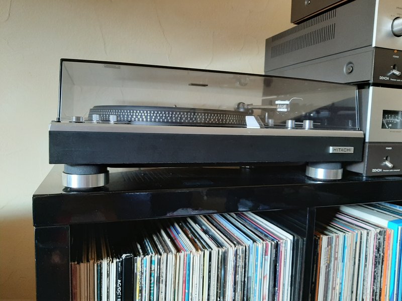

Aber bei meinem relativ neu zugegangenen Dreher Hitachi PS-58 fiel mir kürzlich auf, dass er, seitlich betrachtet, gegenüber den anderen Bausteinen leicht nach hinten geneigt ist. Ausgemessen ... tatsächlich. Die hinteren Dämpferfüsse haben sich über die Jahre, wohl aufgrund ungleichmäßiger Gewichtsverteilung einen Platten gestanden. Da ist eine Differenz von gut 2-3 mm zu den vorderen.
Ich habe jetzt einfach was untergelegt, hat jemand noch eine bessere Idee?

Das sieht fürchterlich schräg aus, so würde ich meinen Dreher nicht stellen wollen.
Also mal genauer gucken, was da los ist?
Nein, schief ist da nix. Das wirkt nur so auf dem Bild. Die hinteren beiden haben halt noch eine 2 mm dicke Gummischeibe drunter.

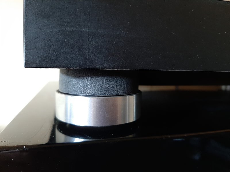

Ich habe die größten Ringe dazu aufgeschnitten und in der Höhe zugeschnitten.

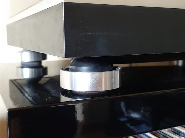

Im ganzen sieht das dann so aus:
