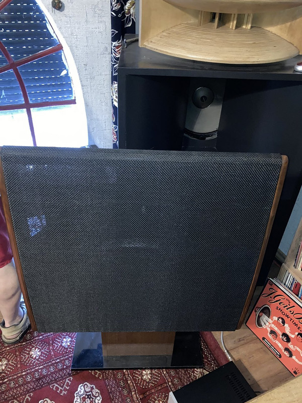

So..ich habe fertig..
ist ein bisschen doof zu fotografieren bei dem starken Sonnenlicht in Moment..sorry für die schlechte Bildqualität.
[Bild: bdb4072e-8b16-4e6d-8bkk3f.jpeg]
[Bild: bb67f941-b64d-4b71-aw3ksb.jpeg]
[Bild: 639c4070-86c3-4351-91rjbx.jpeg]
..alles noch ein bisschen unordentlich im Musikzimmer, der finale Zusammenbau ist "vor Ort" geschehen, ich hatte keine Lust die LS in die Werkstatt
und wieder zurück zu schleppen..  Floet
Die Idee mit den Ständern hat wunderbar funktioniert, draufstellen, nach hinten gegen den Anschlag schieben, festschrauben..erledigt
Jetzt kommt nur noch eine Frage auf.. was mache ich jetzt damit.. Flenne
Für noch ein Paar Lautsprecher habe ich einfach keinen Platz mehr, meine Frau (selbstverständlich die Beste der Welt.. LOL  )
hat gerade erste Anzeichen von "passen doch ins Wohnzimmer" gezeigt.. aber was mache ich dann mit den aktiven Meridian ???
Fragen über Fragen.. Denker
Aber egal, hier ist erst mal "fertig", ich danke allen, die hier interessiert mitgelesen haben.
Hanno

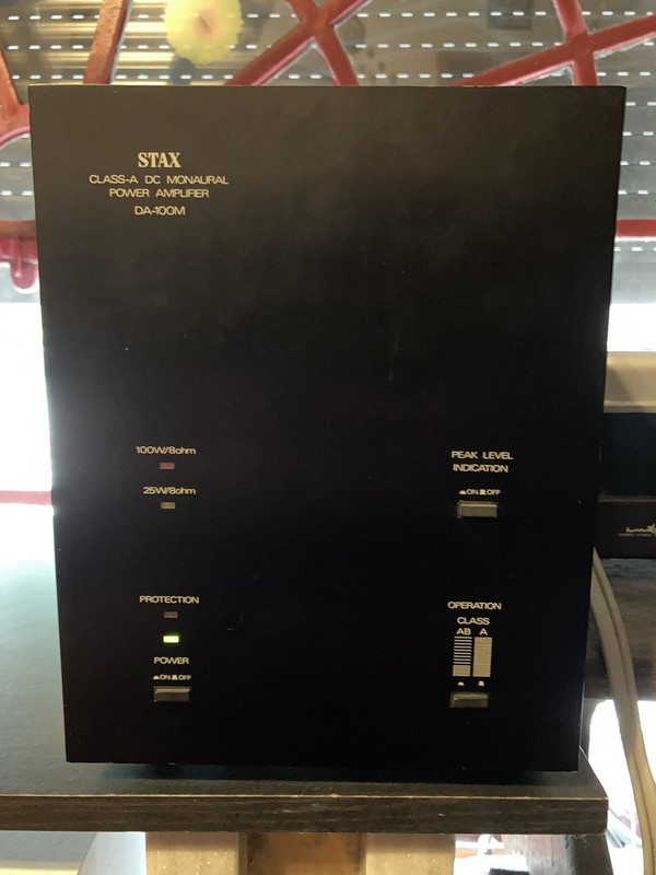

So.. "einen hab' ich noch".. LOL
Die Dahlquist laufen seit heute mal zur Probe an den (eben fertig überholten) Stax DA100M.
[Bild: fca5361a-92c0-4038-ak6k4z.jpeg]
[Bild: 0310a528-f701-4334-8d2j3r.jpeg]
..die DA100M sind die schwarzen "Backsteine" links und rechte neben der kleinen Röhrenendstufe.
 Für die VOTT stelle ich die DA100 auf "kleine Leistung", für die DQ10 auf "groß".
Was da raus kommt..SO hätte ich das nicht erwartet, die DQ10 kann richtig Bass mit Druck, Mitten und Höhen..nichts..aber auch gar nichts zu bemängeln.
Wie schon geschrieben, wer mag (und sich traut Lol1  ) ist gerne eingeladen.
Hanno
