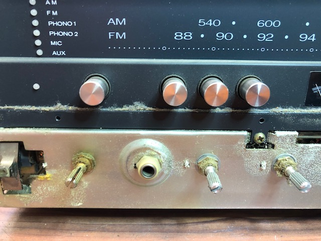

Erste Bestandsaufnahme: Außen Pfui, innen Pfui. Da hat weder einer das unsägliche Balistol ausgeschüttet. Wir ja aber immer empfohlen. (soll aber hier nicht das Thema sein.)

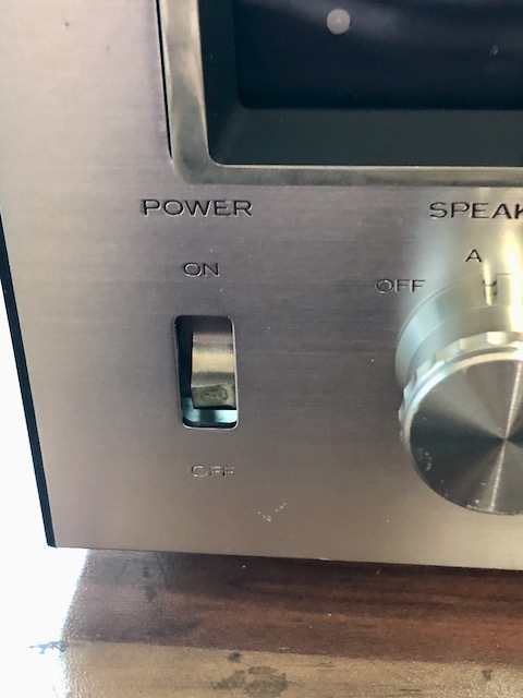

Bis auf den Abgebrochenen Netzschalter ganz brauchbar. Wahrscheinlich reinigen, abgleichen, Beleuchtung erneuern un d er spielt wieder.

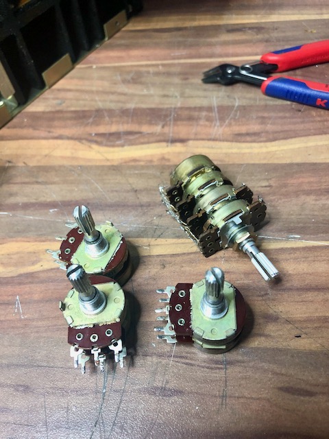

Nach eine ausgiebigen Putzaktion schaut der Kenni schon besser aus. Die Poti habe ich alle ausgebaut und im Ultraschallbad gereinigt. Und neu versiegelt. (Kontakt61)
[Bild: IMG-0053.jpg]
[Bild: IMG-0054.jpg]
Da war eine Heiden Arbeit. Die Wahlschalter habe ich nicht ausgelötet, da war mir der Aufwand deutlich zu hoch, sondern nur mit Kontakt 60 Kontakt WL und Kontakt 61 und einer Zahnbürste behandelt.  Es sah Stellenweise sehr wild aus.Denker

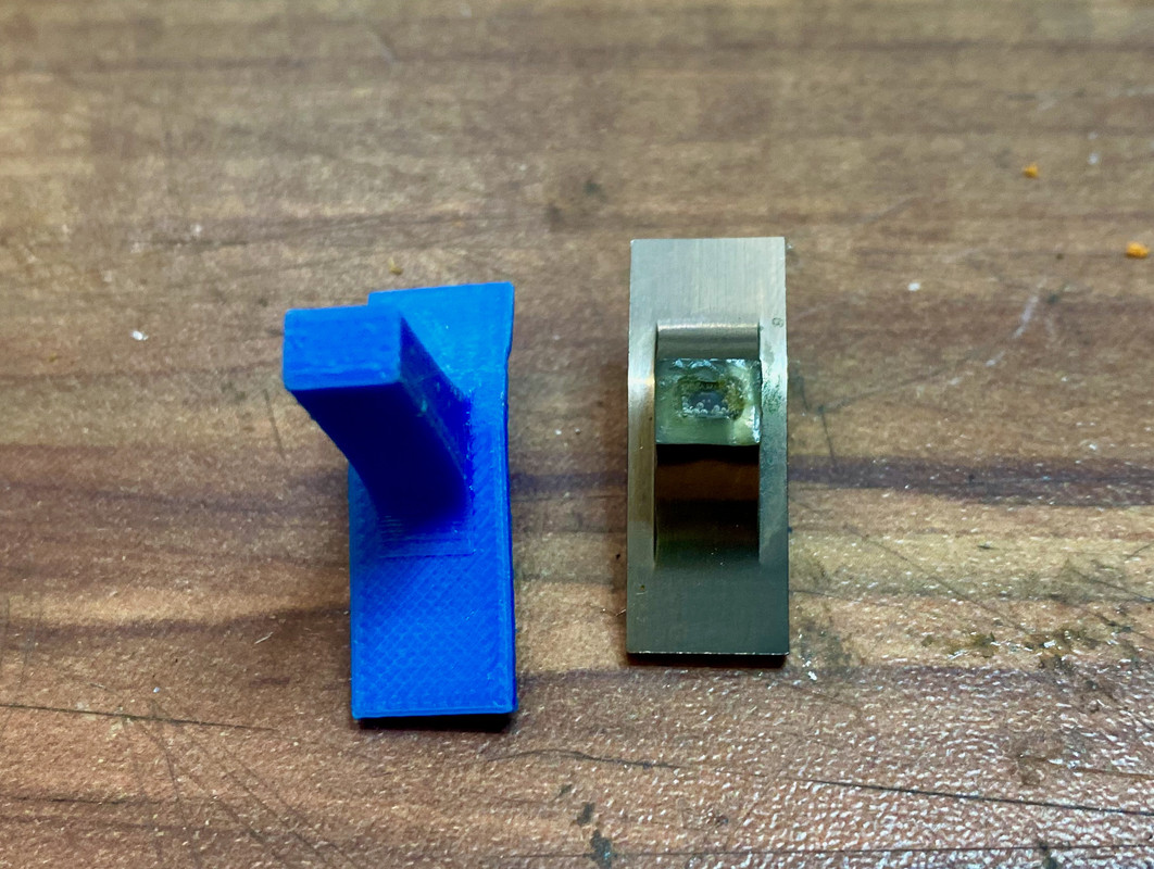

Ein weiteres Problem war ja der Netzschalter. Dort habe ich mich etwas mit Fusion 360 (endlich) beschäftigt. Die Kinderversion Thinkercad ging schon läge nicht mehr. Leider ist dort der workflow ein anderer.
Hier das Ergebnis:
[Bild: Bildschirmfoto-2021-01-05-um-17-37-30.png]
Das ganze mit PETG gedruckt. Ist dann richtig stabil.
[Bild: IMG-0285.jpg]
[Bild: IMG-0286-1.jpg]
[Bild: IMG-0290-1.jpg]
Das ganze noch versucht farblich anzupassen. Ist mehr schlecht gelungen.
Hier das Ergebnis. Funktion ist einwandfrei, nur leider die Optik nicht so 100%ig.

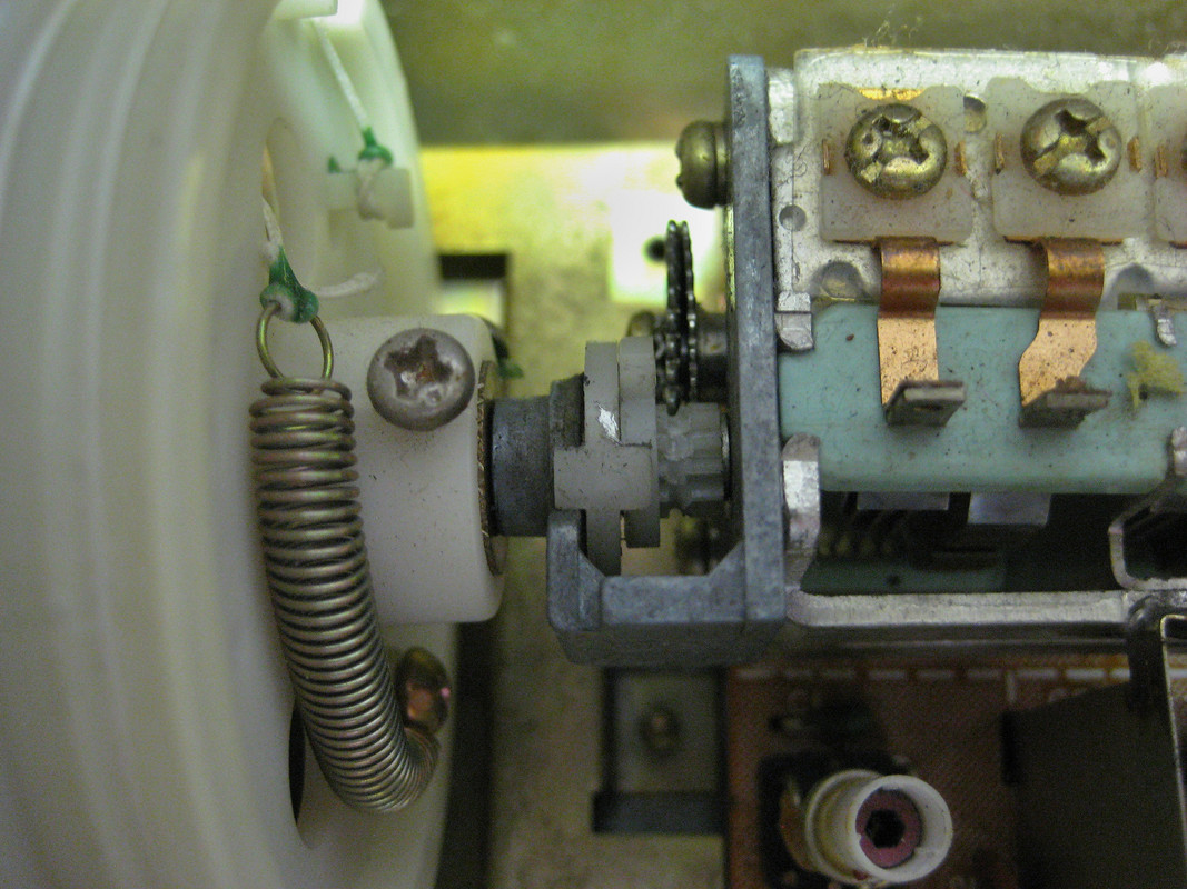

Ich habe auch noch einen zickenden. Bei dem ist das Kunststoffteil, Getrieberad, des Drehkos durch die Metallzähne der Umsetzung so eingerieft, das an dieser Stelle keine Bewegung des Drehkos mehr erfolgt. Da sehe ich noch keinen Lösungsansatz...

Dann sage ich dennoch schon mal danke fürs Anschauen! Ich habe das bis dato nicht vertieft, weil ich keinen Ersatz gefunden hatte.
So habe das Zahnrad eben mal ausgebaut und versucht zu vermessen. Ist schon sehr klein. genaue maße da abnehmen ist recht schwer. Aber machbar.

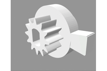

Das habe ich schon mal hinbekommen. Schaut von weitem schon mal gut aus.
[Bild: Bildschirmfoto-2021-01-06-um-12-39-20.png]
[Bild: Bildschirmfoto-2021-01-06-um-14-55-11.png]
[Bild: Rad.gif]
Habe es auch schon gedruckt. Ist grenzwertig klein. das macht mein Drucker nur mit mühe. Leider habe ich da ein Maß vertauscht muss ich nochmal ran. Dann gibt es auch davon Bilder.
Ich denke aber das es funktionieren sollte.

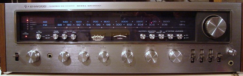

Die Beleuchtung beim KR-9400 ist nicht blau von Haus aus. Die geht schon in Richtung Türkis. Viele wurden nur auf blau umgestellt...
Hier ab Minute 5 sehr schön zu sehen. Das ist original.
Und so wie beim KR-6400 (6020).
