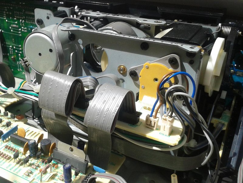

Eventuell einfach nur 1 oder 2 Stecker vergessen, wieder an der Platine einzustecken ?
Damit meine ich:
Löschkopf angeschlossen ?
Aufnahmekopf angeschlossen ?
Eine weitere Fehlerquelle, sind ggf. die beiden grauen Flachkabel an der Rückseite des Laufwerks:
![[Bild: 20200528-115943.jpg]](https://i.postimg.cc/9Q3b0BvM/20200528-115943.jpg)
Hier verbiegen sich gerne beim Einstecken, die einzelnen verlöteten Kabelenden und haben keinen Kontakt mehr zum Federsockel.
Fühler/Schalter für Löschschutz-Zunge funktioniert ?
Wenn bis hier alles ok ist, würde ich den Rec-Amp besuchen und schauen, ob alle Versorgungsspannungen vorhanden .... defekte Elkos ...
Das auch ohne Cassette, Wiedergabe, Spulen usw. möglich ist, gehört so.
Der Fühler/Schalter für Cassette-In wurde eingespart ...
Ist bei CT-737, CT-939 usw. auch so.
Gruß, Bob.

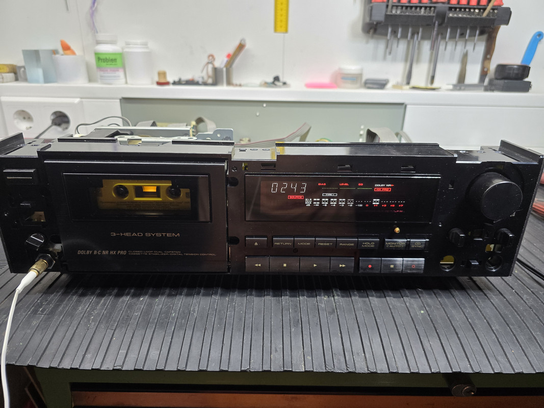

Guten Abend zusammen,
Ich habe ein ähnliches Problem mit CT-S610,
Alle 3 riemen gewechselt, - Problem numer 1 bei play starten knackt die antriebritzel für schließen des Kassettenfach... Anschein ein paar Zähne übersprungen...
Hat jemand ein Plan wie man die schlissgetriebe wieder richtig einstellen kann?
Problem nummer 2: bei Aufnahme fehlt ein Kanal (rechts).
In den kopfhörer kommen aber beide Kanäle an, im Display aber nicht, und wenn ich Balance auf rechts stelle kommt in den kopfhörer auch nichts mehr...
Hat jemand eine Idee?!
Ich bin richtig am verzweifeln.
Mfg Dimi_13

Ich werd verrückt...
So lange ich den Post getippt habe, das das tapedeck aus, dann wollte ich noch ein Bild für post machen, eingeschaltet und siehe an - alles wieder funktioniert.
Bis auf knacken der getriebe ...
Das Problem ist geblieben.
HILFE!!!

Danke Hans,
Gestern nach ca. 20 mal de- und wieder zusammen montiert, duch mehrere versuche hab ich das wirklich hinbekommen. Jetzt läuft richtig sanft und ruhig.
Trotzdem danke für die Info.
Mfg Dimi.
P.S: Irgendwann gegen 4 Uhr morgens, hat die blöde Klappe wirklich funktioniert, strahlend von Freude köphörer angeschlossen und schon wieder große Enttäuschung, bis ca -1dB Motorsummen zuhören.
Ich bin wieder auf die Suche was ich kaputt machen könnte.
Alle Steckverbindungen überprüft mehrmals, keine Besserung, Motor summt immer noch.
Die Sonne ist schon aufgestanden ist wieder hell draußen ich bin immer noch auf der Suche.
Nach mehreren Versuchen wollte ich die Kiste schon abschreiben, stecke alles zusammen, verschraube Laufwerk mit dem Hauptgehäuse, kaum Schraube für die Verbindung reigedreht ist Geräusch verschwunden...
Schraube wieder raus, Geräusch ist wieder da.
Da hat einfach Masse Verbindung zum Laufwerk gefehlt, daher kam auch das Motor Summen.
Alles fest verschraubt, läuft auch alles wie es soll.
Glücklich bis zum geht nicht mehr bin ich zum Frühstück mit der Familie gegangen.
